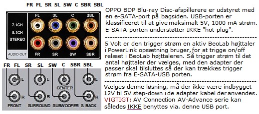

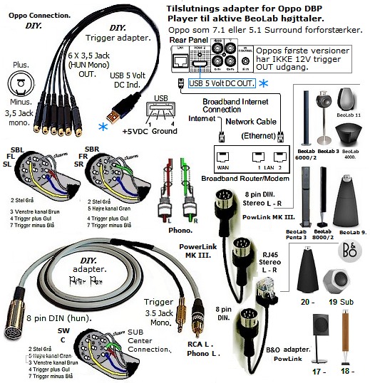

Fra forum: Har du prøvet at bruge Oppo som forforstærker/processor i surround ????
Ja jeg bruger den som forforstærker / processor til mit surround, dette er en SUPER
nem måde at få surround på, og det fungere uden problemer, NETflix og nu også Tidal.
Tror ikke man kan få en bedre og enklere løsning til setup, og volumen kontrol er simpel.
Oppo som en simpel surround-processor; har forstærkerudgang for hver kanal, og man
kan indstille hele lydprocesseringen via en intuitiv menu. Trigger In and Out. Oppo Blu-
ray BDP- Forforstærker/ processor inkluderede Oppo's Wi-Fi dongle.

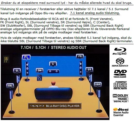

Sådan opsetters en OPPO-afspiller som en forforstærker:
Trin 1 - Vælg Variabel volumenudgang  Opsætningsmenu> Lydbehandling> Output
Volume> Variable Valg af variabel muliggør volumenkontrol af de analoge udgange.
Brug VOL +/- knapperne på fjernbetjeningen til at øge / sænke det analoge lyd -
udgangsniveau (maksimum er 100 - vi foreslår at falde til 0 ved starten af din installation).
VIGTIGT: Det er vigtigt at vælge variabelt volumen, før du tilslutter din OPPO-afspiller
direkte til en forstærker, eller aktive højttaler da det høje udgangsniveau kan forårsage
skade på forstærkere og aktive højttalerne.
Mulighed  - Multikanal opsætning Oppo BDP- RCA til 7.1eller 5.1 afspilning.
Tilslut OPPOs FL-udgang FRONT LEFT INPUT.
Tilslut OPPOs FR-udgang FRONT RIGHT INPUT.
Tilslut OPPOs SR-udgang SURROUND RIGHT INPUT.
Tilslut OPPO's SL- udgang SURROUND LEFT INPUT.
Tilslut OPPOs C- udgang CENTER INPUT.
Tilslut OPPOs SW- udgang aktive subwoofer's LFE INPUT
Bemærk: Lydstyrken for den analoge udgang, justeres med Oppos følgende fjernbetjening
Idal streaminfunktionen er integreret i OPPO´s nyeste versioner. Media app, virker på både
tablets og telefoner. App’en skal opgraderes til version 4.0 for at få denne funktionalitet.
Tidal klar på Oppo Blu-ray BDP-105. 2014. Find den i Apple App. - Click her.
Brug din Oppo som forforstærker, de analoge lydudgange omfatter RCA'er til 7.1-afspilning.

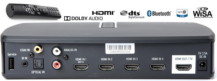

Klipsch RP-HUB1 HD Control Center.
Denne "surround processor" kan ved brug af  WiSA teknologi, sende lyd trådløst og tabsfrit. - Download Pdf fil -Her.

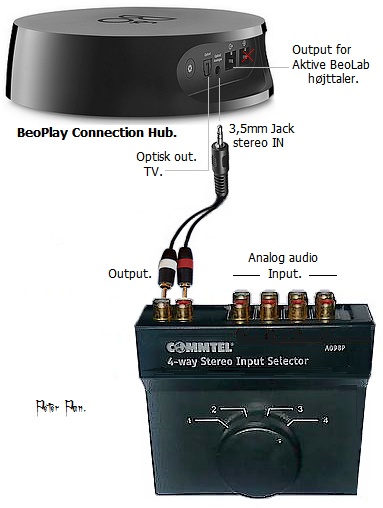

Hej kloge mennesker,
Har et spørgsmål som jeg håber I kan hjælpe med..
Har et sæt beolab 6000 sat til TV via connection hub, men jeg vil også gerne have en Cd afspiller på. Hvordan gør jeg det? Skal jeg så have en
forforstærker på også?
På forhånd tak!
Mvh Lasse
Til top Vis LasseD's Profil Søg efter andre indlæg skrevet af LasseD
Sendt: 21 December 2017 kl. 09:07 | IP-adresse registreret
Hej LasseD
På Optisk / Analog indgang tilsluttes din CD afspiller via et 3,5 mm Jack stereo stik, for analog tilslutning.
Har din CD afspiller optisk out, kan du benytte et Toslink jack stik. Der er ikke brug for en forforstærker.
Se evt. indlæg af 30 Juli 2017 kl. 00:24 side 50.
Sendt: 21 December 2017 kl. 17:48 | IP-adresse registreret
LasseD
Bruger siden: 08 August 2016
Indlæg: 15
Sendt: 21 December 2017 kl. 18:17 | IP-adresse registreret
Super. Mange tak! Er ikke helt med på, hvordan jeg styrer volumen uden forforstærker.
Glædelig jul og tak for svar
Mvh Lasss
Sendt: 21 December 2017 kl. 20:23 | IP-adresse registreret
@ LasseD
Connection HUB lærer IR- kommandoer fra andre fjernbetjeninger.
Så styrer du lyd styrken med den valgte fjernbetjening. Læs i manualen hvordan du gør det.
Du må også have en god jul.

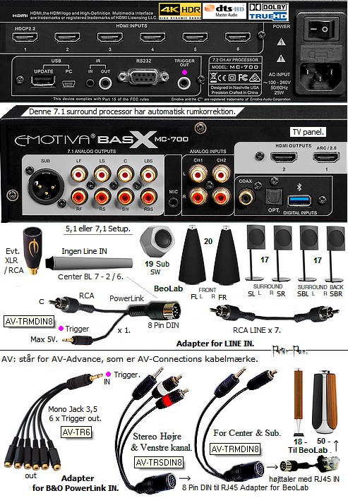

BasX MC-700 - 5,1 / 7,1 Surround Processor.

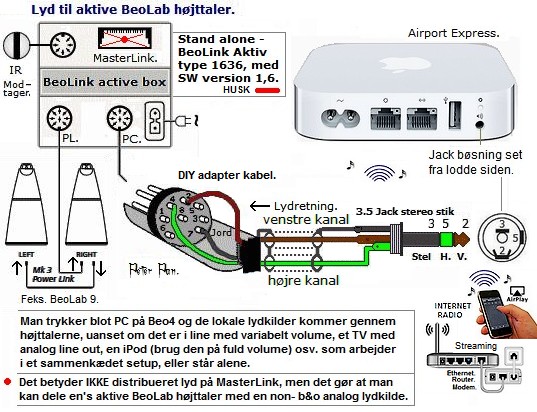

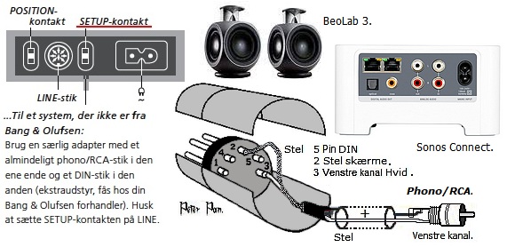

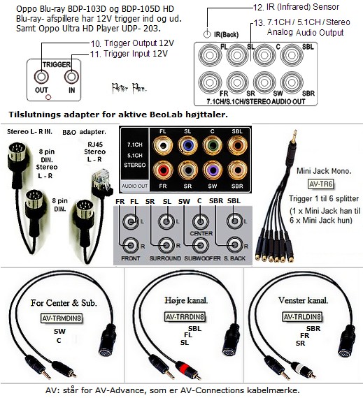

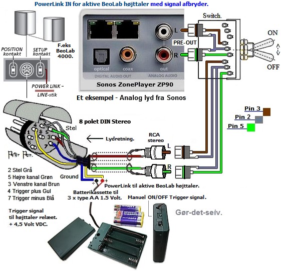

Per B skrev:
Hej. Jeg har en Sonos Connect, som jeg har sluttet til et sæt Beolab 3 (phono til din/powerlink stik).
Nu overvejer jeg at forbinde den til 2 sæt Beolab 3, så jeg får fire højttalere i samme rum (to mod
køkkenet og to mod spisepladsen - skal monteres på hver sin side af halvvæg).
Er det en god idé, eller bør jeg hellere anskaffe en ekstra Sonos Connect og linke de to "rum" sammen. ?
Hvilke kabler vil du forslå, hvis jeg skal forbinde én Sonos Connect til fire Beolab 3 ?
Hej Per B
Dette er for LINE IN tilslutning for BeoLab 3 via den 8 polet DIN indgang.
Du skal vide at BeoLab 3 allene modtager og sender signalet fra den 8 polet DIN indgang til venstre kanal.
Men fødes BeoLab 3 med L.& R. stereo signaler skal du bare vide om højttaleren modtager det rigtige signal
set i forhold til, om den skal spille højre eller venster højttaler i din opsætning.
Er du til gør det selv -
Så køber du 4 stk. 5 polet DIN stik = et DIN stik til hver højttaler, og de længter (godt skærmet) Phono kabel
du har brug for, ud til de 4 BeoLab 3 højttaler. På hver længde lodder du et 5 pin DIN stik på, og et Phono stik.
I de 4 DIN stik lodder du plus ledningen på Pin 3 og minus på pin 2. Undervejs til højttalerne kan du evt. benytte
Phono Y adapert hvis dette kan give en kortere vej.
Som beskrevet er det det Phono stik du sætter til Sonos, der bestemmer om BeoLab 3 spiller som højre eller
venstre højttaler.
