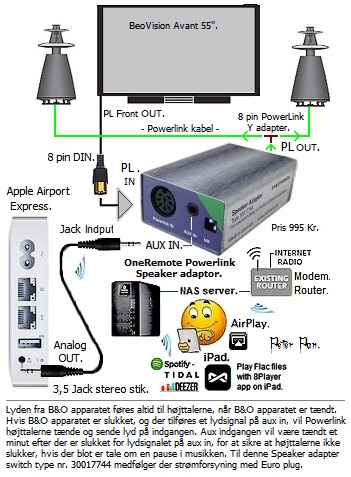

Hej Peter
Jeg har en beolab 3500. Vist mk1. Når jeg tilslutter den til mit Tv. Samsung via jackstik udgang brummer den helt vildt og kan kun høre lyden meget
svagt. Har du en ide hvad der kan være galt ? Mvh Johnny
Til top Vis Jobu64's Profil Søg efter andre indlæg skrevet af Jobu64
Sendt: 24 April 2018 kl. 22:15 | IP-adresse registreret
Hej Jobu64
Som du ser er der en mulighed for at benytte BeoLab 3500 som andet end en MasterLink højttaler.
Men at hente lyden fra hovedtelefon udgangen på et Samsung TV via jackstik, er næsten dødsdømt,
da der er rigtigt meget elektrisk støj, som bare bliver forstærket. Men du kan jo prøve at sætte BL 3500
op som beskrevet på tegningen, og se om det bliver bedre, selv om det er en noget besværlig løsning.

Jobu64. Lidt nyt hvis er en MK 1 du har. - Steve fra Sounds Heavenly skriver -
Vi kan nu få alle versioner af Beolab 3500 / LCS9000, eller Beolab 2000 til at arbejder som
stand alone højttaler, uden Masterlink! med en musikafspiller via en enkelt kabel forbindelse.
Brug et af de to kabel til at forbinde din B&O Beolab 3500/ LCS9000 eller Beolab 2000
højttaler til f.eks ikke B&O TV eller Airport Express og streame din musik med Airplay fra
din iPhone eller iPad Apple-enhed etc.
En B&O fjernbetjening er nødvendige for at tænde for højttaleren. Volumen styres fra den
tilsluttede enhed (f.eks. med iPhone, iPad , Airport Express, Google Chromecast Audio, etc.)

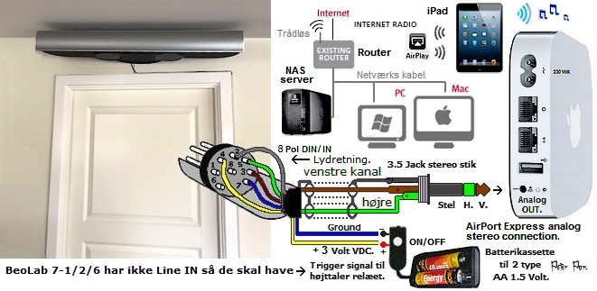

Anders Skov skrev:
Jeg er ved at sætte et surround system op med Beolab højtalere, og havde regnet med, at jeg ville bruge
Powerlink tilslutning via preout og 12v trigger, f.eks. med AV-Connection kabler eller egen byg af lignende.
Jeg kommer til at bruge en AV processor som har XLR out, som jeg havde regnet med at bruge, så jeg
skrev til Sounds Heavenly, om han kunne bygge kabler til mig med XLR og 12v trigger i den ene ende og
Powerlink i den anden.
Han har så anbefalet at bruge RCA udgangene på processoren i stedet (uden nogen rigtig begrundelse,
andet end at det skulle være bedre). Derudover har han dog direkte frarådet at bruge 12v trigger udgangen
med B&O højtalere, da dette skulle kunne give støj i højtalerne og potentielt skade på udstyr. Ifølge Steve
fra Sounds Heavenly har flere receiver producenter oplyst ham, at man mister garantien på receiveren, hvis
man bruger af 12V trigger ud til Beolab højtalere.
Det lyder lidt mærkeligt i mine øre, så vil lige høre, om der er nogen, som har hørt/oplevet lignende?
Steve anbefaler at man bare køre line in på højtalerne, men det giver ved risikoen for, at de slukke i tide og
utide under film, fordi de ved stille passager måske tror, at signalet er slukket. Eller har jeg misforstået det?
Uanset er det ikke optimalt for den BL 7- 2 jeg vil bruge som center, da den har brug for et trigger signal for
at tænde, og jeg gider ikke rigtigt en løsning, hvor jeg separat skal tænde for den via usb trigger eller lignende.
Er der i øvrigt nogen der kan se, hvorfor der skulle være en fordel i at bruge RCA frem for XLR ud ?

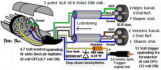

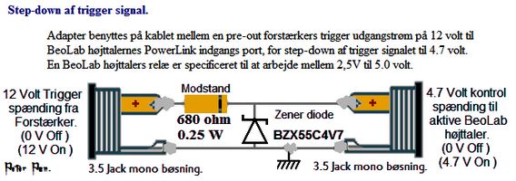

Hej Anders Skov.
Max 5 Volt til at trigge relæet i en aktiv BeoLab højttaler. Se tegninger, og husk det er vigtigt.
Anders Skov -
Så er det bare at tænde loddekolben. Benytte kabel med skærm om lederne til pin 5 og pin 3.
En medarbejder på ICEpower A/S skrev i 2007 dette om XLR tilslutning, til mig.
XLR stik. På en ledning, hvor der bliver trukket strøm, ser man ikke det oprindelige signal i den
anden ende. Man ser et meget mere oprindeligt signal på ledninger, hvor man ikke trækker strøm.
Når man har en balanceret indgang, kan man forbinde stel med en god forbindelse, så den strøm
der skal løbe mellem apparaterne løber der. Desuden har man en indgang med to ledere, der måler/
ser forskel i signal. Dem kan man så trække hen til signalkilden, og der måle/se den oprindelige
stel og signal, og altså få fat i det rigtige signal.
Problemet med at der løber strøm mellem apparaterne er blevet større med årene, hvor en del
apparater laver radiostøj, og derfor skal filtreres kraftigt. Netfiltrene gør at der tit løber større strøm
på stel mellem apparaterne end tidligere. Man kan fjerne denne strøm ved at jordforbinde (alle)
apparaterne med netfilter. Men hvis mere end et apparat i hele set-up'et er jordforbundet (f.eks.
med antennekablet til et fællesantenneanlæg), kommer der stelsløjfer, og de kan være endnu værre.
Balancerede indgange kan også løse problemet med stelsløjfer... hvis de er rigtigt forbundet.
Balancerede udgange er strengt taget ikke nødvendige, men de gør det nemmere at "forbinde rigtigt".
Det her kan du bruge på nettet, hvis du vil - og det står ikke en masse andre kendte steder.
B&O bruger balancerede indgange for at løse disse problemer. Det er også grunden til at de kan køre
med så tynde kabler uden problemer. Desuden har B&O et strengere krav til "strøm mellem apparater"
end andre, men så snart nogen sætter f.eks. ASP'er eller en PC til nettet, er det jo ødelagt...
Af Svenbænt. 2007.
Så Anders Skov, er valget dit.

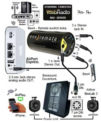

charls56 skrev:
Så har jeg fået monteret OneRemote Audio Input expander. Den fylder ikke ret meget og kan gemmes
væk pga den har et IR link øje som desværre er lidt stor (2X2,5cm) og har en ret stiv ledning.
Der står den er for programmeret, men jeg kunne ikke skrifte mellen de 3 indgange. Men efter at
programmer den en gang fungere den bare helt fint nu, den skifter meget fint mellen de 3 indgange.
Så den har min anbefaling her fra Smile
Endnu engang tak til Peter for at finde den her løsning, som var lige det jeg søgte.
Mvh Johnny

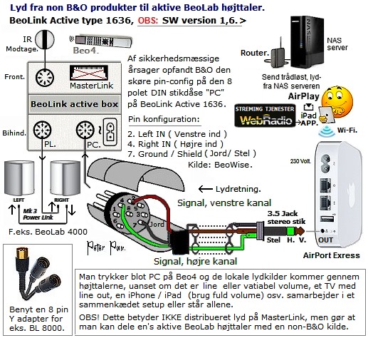

Står og har anskaffet mig et Philips POS9002 fjernsyn, og havde i tankerne at købe et par Beolab 4000 for at give lidt mere lyd. Fjernsynet har
følgende udgange: https://www.audiostyl.pl/images/produkty/Philips/55POS9002/P hilips_55POS9002_zlacza.jpg
Headphone ud volumen skal styres gennem en menu på fjernsynet, så det jo ikke optimalt at køre lyd ud derfra. Er der ikke en anden løsning
end at have en receiver stående?
Til top Vis jacobtc's Profil Søg efter andre indlæg skrevet af jacobtc

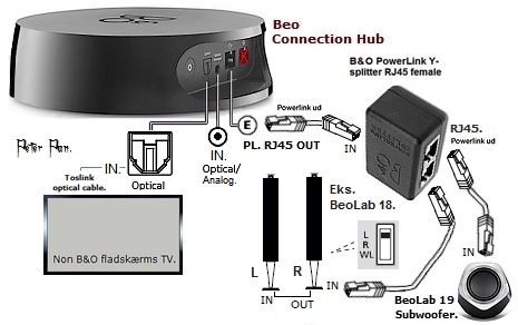

Sendt: 23 Juli 2018 kl. 13:44 | IP-adresse registreret
Hej jacobtc, og velkommen.
Start med at se 'BeoPlay Connection Hub' på indlæg af 30 Juli 2017 kl. 00:24 side 50.
Dette er den bedste løsning pt. når man vil benytte aktive BeoLab højttaler til non b&o tv.

Ja det ser smart ud, problemet er så bare at min fjernbetjening jo kører Bluetooth og ikke IR
jacobtc
Bruger siden: 25 September 2007
Indlæg: 174
Sendt: 23 Juli 2018 kl. 15:49 | IP-adresse registreret
Eller! Jo den ser ud til at bruge begge teknologier, fedt!
