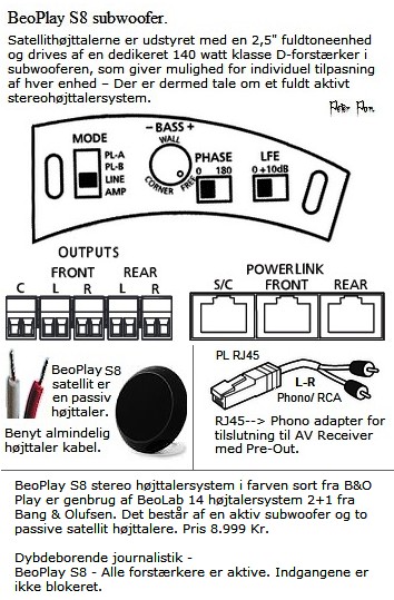

jacobtc skrev:
Hej Peter Pan,
Har lige været ude og investere brugt i et sæt BeoPlay S8'ere i stedet for min tidligere plan med de Beolab 4000
som jeg ville bruge med mit nye Philips tv. Kan se at der i bunden af sub/forstærker er flere outputs end bare til
stereo: https://imgur.com/a/ansNxPa . Syntes at have set billeder på nettet hvor der kun var to outputs (L/R Front).
Har de lavet det om på nyere modeller? Og er de outputs aktive, så jeg i fremtiden kan tilslutte flere satelliter ?
Jeg ved ikke om du har erfaring med det :)
Nej jacobtc ikke personligt, måske andre har ?. Her hvad jeg havde i gemmerne.
jacobtc
Bruger siden: 25 September 2007
Indlæg: 174
Sendt: 29 Juli 2018 kl. 14:51 | IP-adresse registreret
Hej igen,
Ja det var lige det jeg søgte. Nogle mener at de nyere har blokeret for brug af mere end 2.1 setup'et. Kan da godt være jeg skal prøve og låne en tredje satelit for at teste om den virkelig har fem aktive udgange.

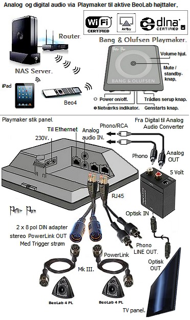

Hej Fidse - Det er nok ikke dine kabler der er fejl på ............................................................ ..
Hver opmærksom på, den analog hovedtelefon OUT bøsning på TV'et ikke er optimal. Problemer
kan være summen eller skrattene fra højtalerne, eller at dine højtalere vil spille for højt selv når tv'et
er skruet ned, eller at højttalerne ikke vil gå i OFF grundet støj på indgangssignalet.
Vælger du en Playmaker, er her en måde at opnå bedste resultat.
Sendt: 07 September 2018 kl. 09:25 | IP-adresse registreret
Sende lyden fra playmaker via airplay fra ATV.
Playmaker: Trådløs streaming af audio. B&O's Playmaker er en enhed også til trådløs streaming.
Den lille enhed kan sluttes til et par aktive B&O højttalere, og så er der fri adgang til trådløs streaming
fra mobilen eller computeren. Playmaker er kompatibel med både Apples AirPlay og DLNA og kan
derfor streame hvad som helst fra en hvilken som helst smartphone, tablet, Mac, pc eller medieserver.
Den lille enhed er tiltænkt eksisterende B&O-brugere, som ønsker at gøre deres musiksystem trådløst,
og har specifikationer, der imødekommer selv højttalere som f.eks. BeoLab 5. Playmaker sættes op
med app’en Bang & Olufsen. Al den nødvendige streamingteknologi er pakket ind i den diskrete hvide
enhed, som er lille nok til at blive gemt væk på en boghylde.
Playmaker er skræddersyet til hjem, hvor hvert familiemedlem hører sin musikgenre – og på sin måde.
Alle kan streame deres egen musik fra en smartphone eller anden enhed til Playmaker. Regulering og
deaktivering af lyd kan styres via den håndholdte enhed, med Bang & Olufsen fjernbetjeningen eller på
selve Playmaker. På den måde er det nemt for besøgende at dele et musiknummer. Derudover kan man
tilføje Playmaker enheder i hjemmet, så man kan synkronisere lyden i alle rum, sende opera til ét rum
og hiphop til et andet eller oprette så mange musikzoner, som man vil.
Playmaker sælges ikke mere, men kostede ca. 3.000 kr. dengang i Bang & Olufsens butikker.

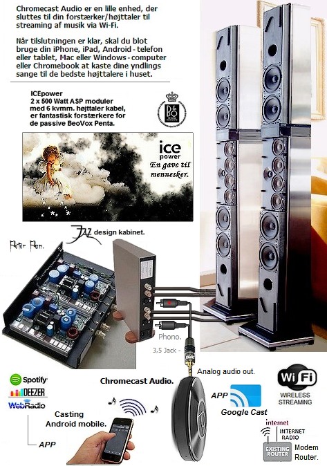

MCL2P. Er navnet på en forstærker som kan bruges sammen med de B&O ting der ellers
skal have aktive højtalere. Med sådan en forstærker kan man bruge passive højtalere.
Forstærkeren vil så tænde og slukke sammen med den Beomaster, man har sat den til
Sendt: 12 Oktober 2018 kl. 13:14 | IP-adresse registreret

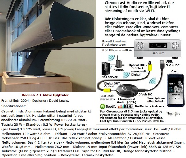

Audio streaming for passive BeoVox Penta som stand alone setup.
