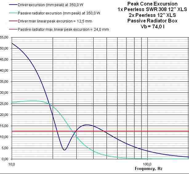

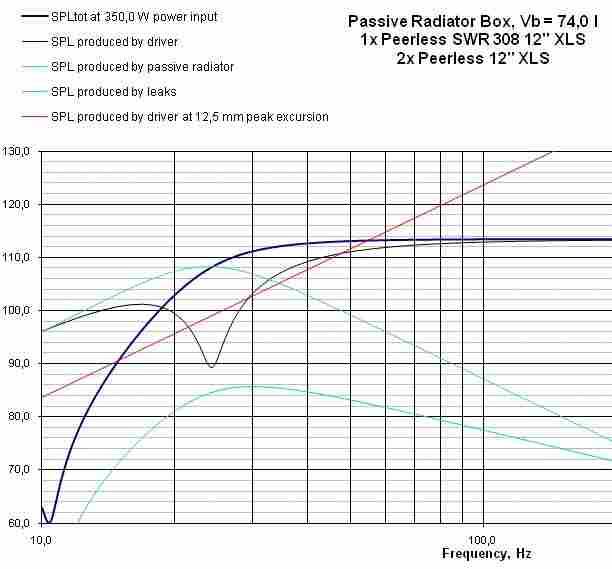

Thomas Geil
Bruger siden: 27 Februar 2009
Indlæg: 332
Sendt: 22 September 2009 kl. 14:59 | IP-adresse registreret
Hmm gad nok vide hvad jeg gør galt, må nok sætte mig noget bedre ind i beregningerne inden jeg påbegynder fremstilling af et
nyt kabinet Jeg kan godt se at både den passive og aktive enhed er ude over max vandring.
Hvor langt skal du ned før det ser fornuftigt ud?
Tak for hjælpen Andvare
DIY SUB.....Hypex/Peerless

Andvare
Bruger siden: 07 September 2004
Indlæg: 536
Sendt: 22 September 2009 kl. 19:15 | IP-adresse registreret
Jeg må indrømme at jeg havde lidt travlt da jeg lavede kørte simuleringen. Men det slog mig at T/S data er meget anderledes end den "gamle" XXSL - jeg har en mitanke om at den enden er designet til noget andet end en slavekonstruktion.
HD HjemmeBio
DIY-tønde
Til top Vis Andvare's Profil Søg efter andre indlæg skrevet af Andvare
Andvare
Indlæg: 536
Sendt: 22 September 2009 kl. 19:37 | IP-adresse registreret
Nu har jeg indtastet data i UniBox igen og den (unibox'en) anbefaler en lukket konstruktion. Der er især 2 parametre der er meget anderledes:
1 - resonansfrekvensen er 21,8 Hz - mod 18,1 Hz det lyder måske ikke af så meget - men det er altså 20% højere!
2- den mekaniske dæmpning Qms er meget højere - 10,24 mod 3,7 - jeg er ikke ekspert men jeg vil tro at det er vigtigt - der er mange andre her på forum der ved mere om det end mig og jeg håber at mollecon kikker forbi?
i en lukket kasse på 30 liter kan den klare 350W uden at kommer ud af de lineære område - det vil kræve fuld anvendes af EQ, men så kan du også have perfekt transient respons og bas ned til 25 HZ... Det er jo det de unge vil have???
Mine subber er designet stort set efter en aplication note fra Peerless, hvor målet var maksimalt lydtryk ved 20 Hz- det er fedt til film - men måske ikke super til musik. Når det er sagt, synes jeg nu de gørdet godt til begge dele.
HD HjemmeBio
DIY-tønde

mollecon
Indlæg: 4790
Sendt: 26 September 2009 kl. 03:23 | IP-adresse registreret
Hejsa :) Jeg kan godt forstå, der er lidt forvirring omkr. de Peerless subenheder... Den oprindelige Peerless XLS (kun ét X!) serie var konstrueret til bilbrug. Det gav enheder med lave Qt-værdier, velegnede til at give en relativt dyb bas i meget kompakte bokse, med en slave.
XXLS-serien (to 'X'er!) er godt nok baseret på XLS'erne, men med andre data, bedre egnede til hjemmebrug, og større bokse. T/S-data på din udgave viser, at den er mægtig i en lukket boks på ca. 50 liter, vil ramme ~26,5 Hz med en EQ'ing på + 6 dB. Den kan imidlertid sagtens bruges i en refleks (el. slave) konstruktion, men der bør den have et større volumen - hvad beregningerne jo osse viser.
I en stor boks på næsten 100 liter rammer den 25 Hz, uden EQ'ing. Mindre kan gøre det, 70 liter afstemt til 25 Hz siger 30 Hz. Et alternativ ville være at afstemme til 20 Hz (stadig 70 liter), og EQ'e + 6 dB - så rammer du 20 Hz rent.
Den dårlige nyhed er sådan set, at du kan klare alt dette uden dine slaver! En fornuftigt udformet refleksport vil fungere glimrende i en så stor boks.

Jeg har brug for data på slaverne - ækvivalent volumen + egenresonans i fri luft (det sidste helst med de forskellige vægte på, så man kan beregne på flere muligheder).
Man kan godt regne på forskellige boksvolumener, men hvis du har bestemt dig for en størrelse, er det nemmest.

Det er virkelig pænt af dig at give mig en hånd her, nu skal subben nok blive færdig alligevel
Jeg er ikke helt med på hvad du mener med :" underafstemte systemer " ved godt hvad EQ'ing er men har kun de muligheder
der ligger i hypexen.
Mht. boksvolumen kan vi bare sige 75L medmindre jeg får mere ud af en 100L boks selvfølgelig.
Hvis jeg tilføjer 200g på 830548 modellen regner jeg med jeg får samme data som opgivet for 830549 modellen.
Jeg vil prøve at regne lidt på volumen af enhederne så jeg ved hvor meget jeg skal lægge til boksvolumen.

Njahhh... 100 liter giver dig ekstra 3 dB v. 20 Hz, i forhold til 75 liter. Men, det er et stort spørgsmål, om det virkeligt er de ekstra 25 liter værd! Hypex'en kan nemt kompensere for dét, og den ekstra dæmpning med det lidt større volumen er ret ligegyldig, for en bif-sub.
'Underafstemt' betyder simpelthen, at man afstemmer et system til en lavere resonansfrekvens end ellers, for f.eks. at drage nytte af EQ'ing (meget simplificeret!). Det har den fordel, at resonansen bliver bedre dæmpet, hvilket er hvad jeg hentyder til, når jeg skriver 'mindre kritisk'.
Dit system kunne se ud som følger: I en 75 liter boks, med begge slaver (med den ekstra masse), rammer man 30 Hz -3 dB, 20 Hz -9 dB. Med EQ'ing via din Hypex kan man få et -3 dB punkt v. 20 Hz.
Det er ikke så ringe endda .
