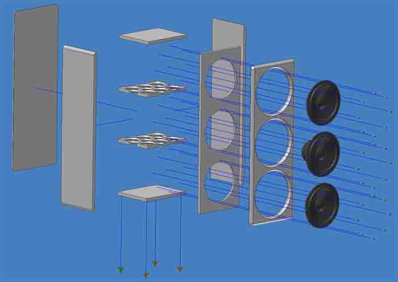

Til top Vis Thomas Geil's Profil Søg efter andre indlæg skrevet af Thomas Geil
Thomas Geil
Bruger siden: 27 Februar 2009
Indlæg: 332
Sendt: 21 Oktober 2009 kl. 21:10 | IP-adresse registreret
Jeg er endt ud med 105l, enhederne er så endnu ikke trukket fra.
Har ikke regnet på det, men vil tro at en 5-6 L kan gøre det så jeg ender på 100L netto.
Alle plader er 22mm Mdf, skal jeg afstive kabinettet yderligere? evt. en "hul" plade på langs af kabinettet?
Kom endelig med det hvis der er nogen indvendinger for skærer snart pladerne til = ( dvs nok inden for det
næste halve år)
DIY SUB.....Hypex/Peerless

mollecon
Indlæg: 4790
Sendt: 22 Oktober 2009 kl. 20:54 | IP-adresse registreret
Nydeligt! Afstivning kan man i princippet ikke få nok af, men det handler jo om et rimeligt kompromis - måske lidt ekstra mellem top/bundplade og 'hul'-hylderne? Kan bare være et tilsavet stykke rundstok sat i klemme med lidt lim.
