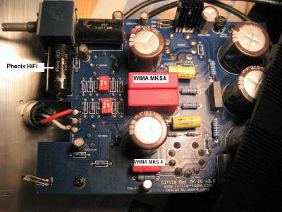

Og de røde WIMA MKS kondensatorer er af meget ringe kvalitet. De koster ca. kr. 4,95 /stk. hos Farnell og er helt uegnede til hifi brug!
Nu ved vi jo ikke hvorfor de har brugt de komponenter. Det kunne være fordi de var løbet tør for de andre, men det kunne jo også være at de mente at de var bedre
Men når Little Dot i salgsomtalen nævner netop disse komponenter, er det jo snyd. De har ganske givet lavet et par eksemplarer med gode komponenter - måske for at få et godt rygte - og så har de tænkt at de bare kunne snyde med resten af oplaget. De færreste åbner jo deres hifi grej og tjekker om komponenterne er i orden.
Når alt kommer til alt, er det sammensætningen af komponenterne det kommer an på, og ikke prisen. I flere tilfælde har jeg foretrukket billige komponenter, fremfor dyre.
Jeg er ikke enig mht Wima kondensatorerne. Da jeg for lang tid siden lyttetestede på komponenter, mener jeg at de var blandt de mest vellydende til afkoblinger. Man har da også kunnet finde dem i dyrt grej, f,eks Mark Levinson, så helt ringe kan de ikke være.
Okay, men Wima MKS4 synes jeg dog ikke kan bruges i signalvejen. Måske er Wima Black Box ok. Jeg er dog ikke den enste der ikke bryder sig om MKS4:
'IMO the MKS4 is crap for audio'
'I only use MKS's for power supplies.
I hvert fald gjorde de ikke noget godt i signalvejen i min Little Dot MKIV. Det var rart at få dem skiftet ud. En stensikker upgrade.

Tjaeh, det er da lidt snyd, når de skriver det i annoncerne. Undrer mig lidt at de ikke er blevet konfronteret med det. På den anden side, så er kineserne mægtig dygtige til at lave kopier af japanske kondensatorer, så man ved alligevel aldrig hvad man får.
Jeg ville heller ikke bruge MKS4 i signalvejen. Chokerer mig lidt at den sidder i signalvejen i LD IV. Har du evt et billede af hvor de sidder?
Jeg glemte, at der iflg. Little Dot osse skulle være Solen kondensatorer i MKIV. Men nej. Som man se af mit foto, er udgangskondensatorerne heller ikke ægte Solen som lovet, men en smart efterligning, der hedder Phenix HiFi. De ligner de franske Solen til forveksling - uden på.

Det er muligvis bedre komponenter end dem, der sad i min LD MKIV, men det er stadig ikke helt i overensstemmelse med det Little Dot lover på deres hjemmeside.
I øvrigt er det lidt bekymrende, at Little Dots forum og kommercielle hjemmeside nu har været lukket et par dage.
http://www.little-tube.com/forum
Eftersom det officielle site er nede, er der her fotos af boardet med e komponnter, de lover
http://www.audiocircle.com/index.php?topic=57002.0

Well du har ret i det ikke er helt originalt, men jeg ville nu nok foretrække Nippon fremfor Rubycon, og især fremfor de Mallorydimser.
Tak for pics
