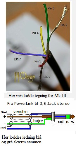

jeg har ikke så meget forstand på det her, men jeg har også  et par beolab 4000 tilsluttet min
computer, direkte til mit lydkort via et minijack og phonekabel, jeg kan læse lidt i formuet, at
der er en "dårlig" løsning, hvorfor er det det? og hvade burde jeg så gøre?
Mvh   Morten
Hej Joker22
Tryk på billedet og læs.

Hej Peter Pan..
Super tak, det gav mening for selv mig
Har du et forslag til hvad jeg skal erstatte det med (inkl alt kabel + evt boks)?
Morten
Til top Vis Joker22's Profil Søg efter andre indlæg skrevet af Joker22
Sendt: 17 November 2010 kl. 11:40 | IP-adresse registreret
Hej igen.
Denne adapter til den første BeoLab 4000. Herfra PowerLink Mk. III kabel til den anden.

Skal så bare lodde sådan et stik sammen som du viser billede af, der er ikke noget jeg skal være opmærksom på?
USB gir selv de +5v osv?
Sendt: 17 November 2010 kl. 13:28 | IP-adresse registreret
Benyt et PowerLink Mk. III kabel, klip det ene 8 polet DIN stik af, og lod Jack og
USB stik på, så slipper du for at lodde i DIN stikket, som kan være besværligt.
God fornøjelse.
