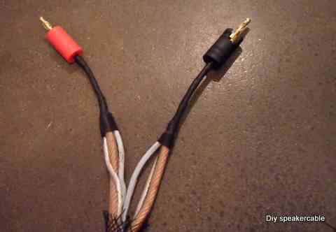

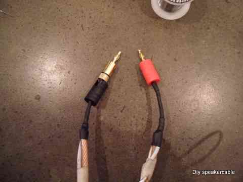

Her lidt vinterinspiration som kan laves på en aften.

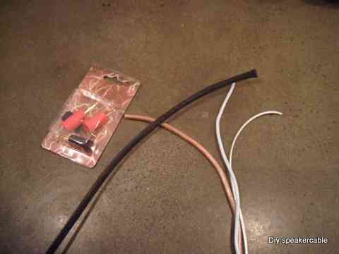

Jeg har brugt:
1 stk 1.5 mm2 aiv sølvkabel
1 stk. 2.5 mm2 subra sølvkabel
1 stk. 6.0 mm2 kobberkabel
5 meter snakeskin fra carsound
lidt blandet krympeflex fra Brink elektronik.
8 stk. Dynavox bananstik
Samlet pris ca. 600-700 kr.
Jeg har ikke hørt det endnu, men jeg melder da tilbage hvis jeg formår at høre forskel på det og mit gamle Cord 2.5 mm2. sølvkabel.
Her lidt billeder.
Dynavox stik, lækker kvalitet under gummikappen.

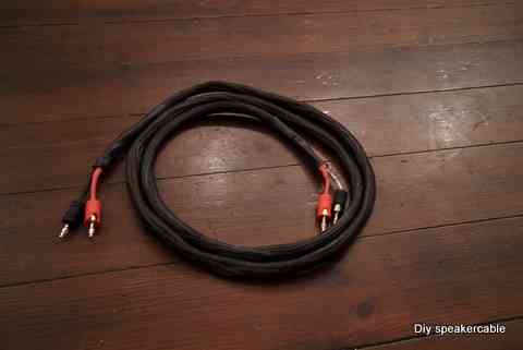

Færdigt kabel 2.1 meter.

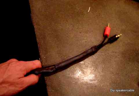

Flettede iøvrigt kablerne først, men det blev i overkanten mht. tykkelse.
