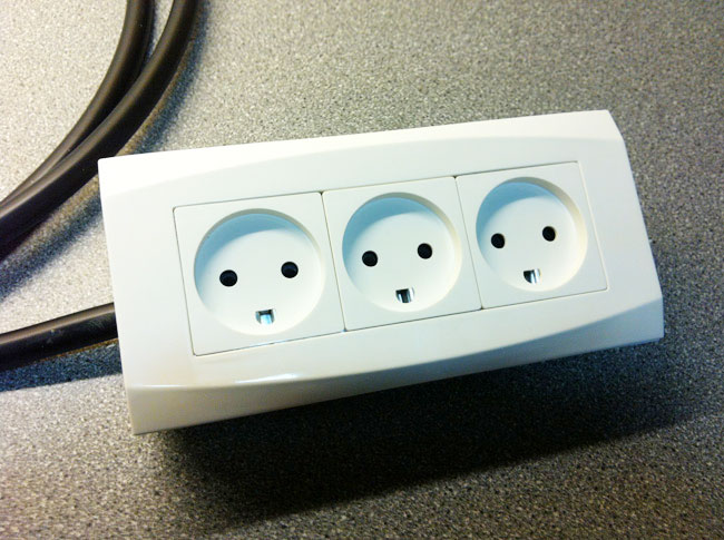

Så fik jeg kastet mig ud i mit første DIY projekt, nyt kabel/stikdåse...
Det er på ingen måde fancy eller dyrt, så vil sikkert få lidt hug af nogen af jer, men det er ligeså meget, bare for at prøve om det vil gøre en forskel ifht den IKEA strømskinne jeg har brugt tidligere...
Stikdåse med 3 udtag

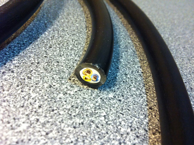

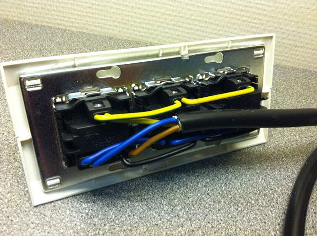

Den interne kabling er udskiftet med 2,5m2 indstallationskabel
Almindelig jordkabel, 2,5m2

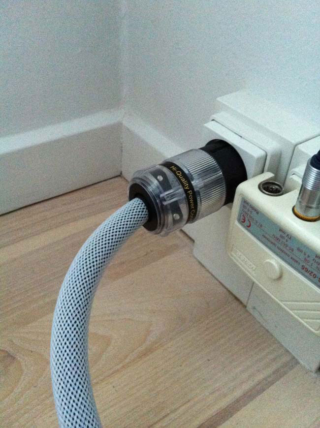

Stildåsen monteret

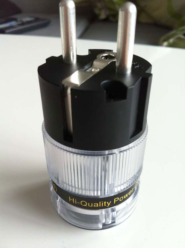

Shuko stil, sølvbelagt. Eneste grundt til at jeg har købt sådan et "dyrt" stik (kr. 300) er at man ikke
kan monterer en kabel med en diameter på omkring 14mm i en almindelig stik

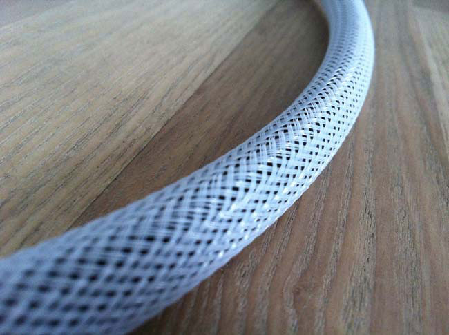

Hvid kabelstrømpe, så det i det mindste kan se, bare lidt pænt ud
Samlet og sat i væggen, fase mv. er tjekket

ser meget spædende ud :-D
Skal du have sat stikdåsen op på væggen eller hvad havde du tænkt dig med den? Jeg har selv gået og spekuleret i denne
løsning kontra en alm schuko strømskinne. Men ved ikke helt hvad der bedst kan betale sig. Umiddelbart er din løsning jo
rimelig billig i forhold til en strømskinne af go kvalitet...

Nej den ligger bare under skænken...
Den er ihvertfald bedre end den jeg havde før, og kigger man på andre kvalitets strømskinner, når man ikke langt for kr. 400

Hvad med det stik du har på væggende, er det med adabter så du også får jorden frem til din nye stikdåse..
Det ser godt ud,  har du underlag bag på dine nye udtag

Nej der er ingen adabtor på, skal man skifte udtaget, eller hvordan får man jorden med..?
Hvad maner du med "underlag"..?

bagplade bag stikende.....

Jeg forstår ikke helt den blanding af dk stik og schuko stik, burde du ikke i det mindste have en "skinde" med schuko brønde, så kan du altid bruge en adaptor ved vægudtaget, adaptoren kan så droppes når LK kommer med en Fuga schuko kontakt ( nu schuko er godkendt i dk så må der da også komme et udtag i fuga serien).

Hej Kennlh
Kort min anbefaling.
Få en særskilt gruppe med et skærmet kabel, som jordes ved gruppeafbryderen. Altså skærmen jordes, jorden fremføres selvfølgelig i jordlederen.
Køb et shukoudtag, f.eks Furutech. Dermed får du jord på dit stik.
Skift til skærmet kabel (kobberstrømpe) i tilledningen, og jordforbind strømpen ved stikket.
Og fremfør jordlederen i kablet, så dit udstyr jordes.
Derefter kan du, hvis du har lyst begynde at se på filter/conditioner/deslige.
