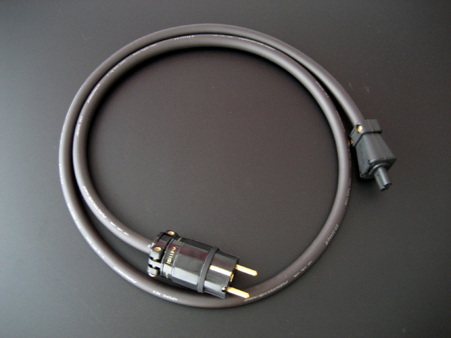

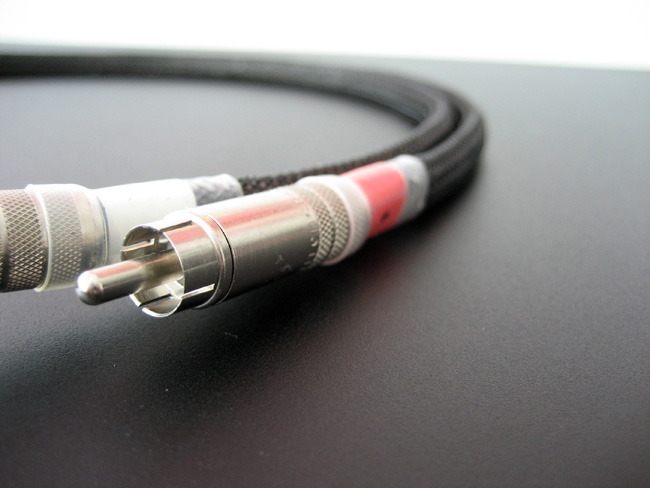

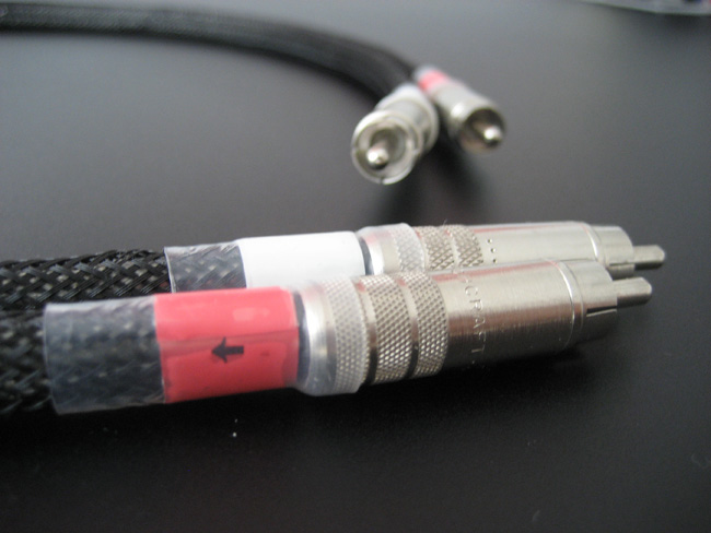

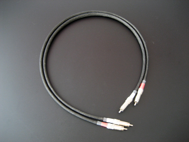

Så fik jeg samlet kablerne, tak for hjælpen Dan
Jeg har også lånt et af Dan/Pierre's DIY Mundorf RCA kabler, dog i en neddroslet version,
med de halve antal ledere ifht. ref. udgaven, dette kabel er med Switchcraft stik i stedet for WBT som er på ref. udgaven...
Signal kablet skal prøves i stedet for det VdH - The Name jeg bruger nu, mellem DAC og forstærker...

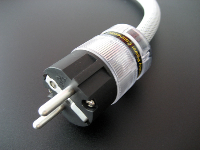

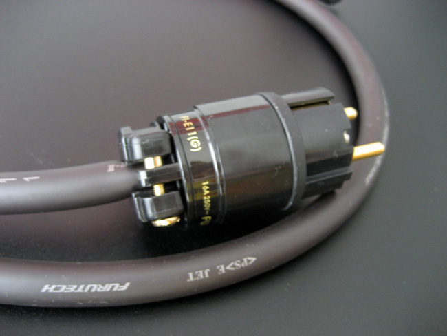

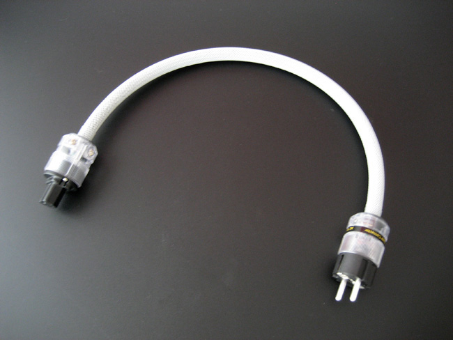

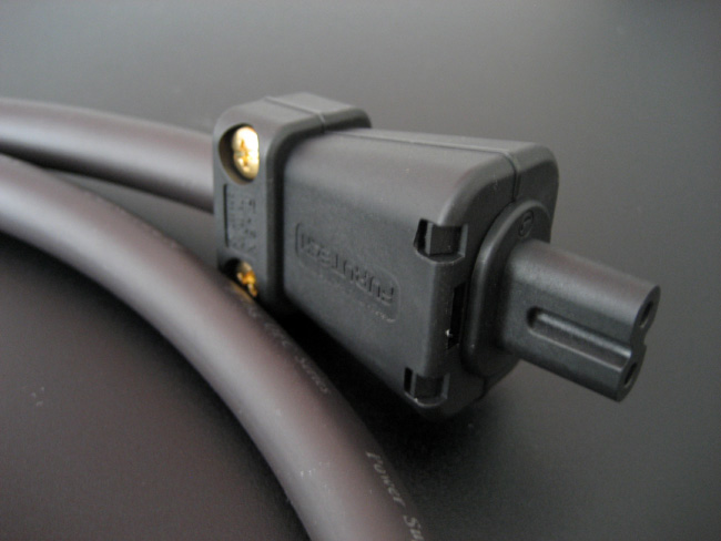

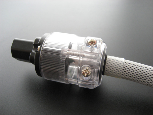

kennlh skrev:
Lidt flere billeder af kabel-byggeriet...beklager billede kvaliteten, de er bare taget med telefonen1.5 meter kabel, den orange
flex-strømpe var ikke på lager, så den kommer senere...
Der var en lille
stump på 50 cm tilbage, så tænkte jeg ville bruge det som tilkabling fra væggen til Xindak'en, ved godt at strømkabler optimalt
skal være mindst 1 meter, gerne 1.5 som det andet er.Men tror dog at dette vil fungere bedre end det andet uskærmede
jordkabel jeg bruger nu. 09_101942_5.jpg">
Hej, det se godt nok flot ud
Men hvordan er stel ledning forbudet, har tjek på +, -, og jord
dan a.
Indlæg: 3923
Sendt: 11 Marts 2012 kl. 21:10 | IP-adresse registreret
Skærmen forbindes til jord i stikprop enden og klippes ved kappen i apperat stik enden (gælder begge kabler). Den grønne jord leder forbindes i begge ender det "normale" kabel, jordlederen bruges ikke i kablet med 8N stikket.

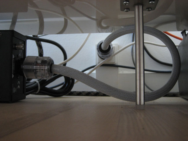

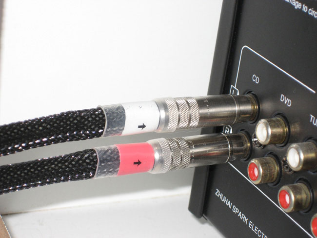

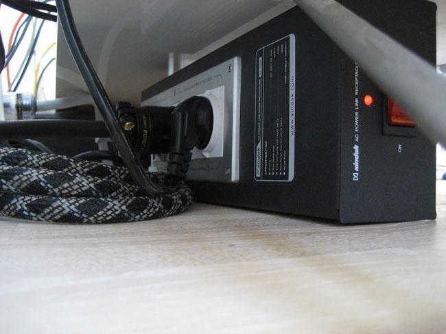

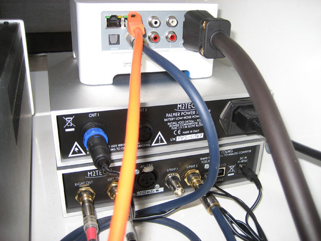

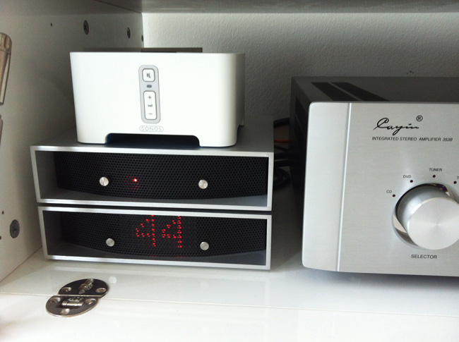

Så fik jeg sat sagerne til, her er lidt billeder...

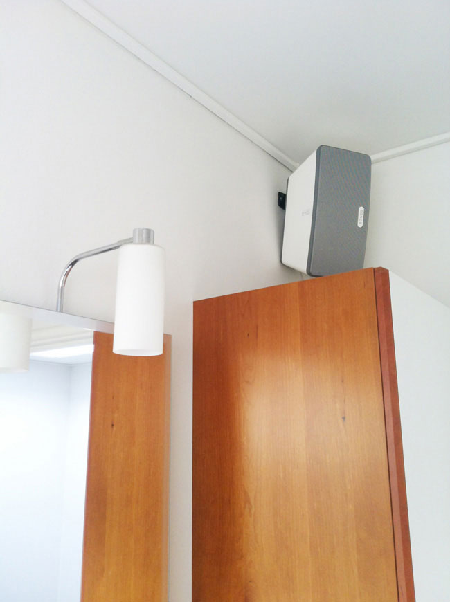

Så kom der squ Sonos på badeværelset, PLAY:3

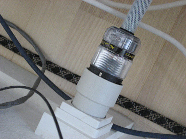

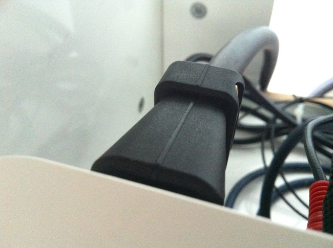

Sendt: 17 Marts 2012 kl. 12:15 | IP-adresse registreret
Der ser foriøvrigt ret drabeligt ud med så store strøm stik sat i en lille boks som en riia eller lille sød konverter. Det er jo lige før den lille søde boks skal tapes fast for ikke at blive hevet ned.
