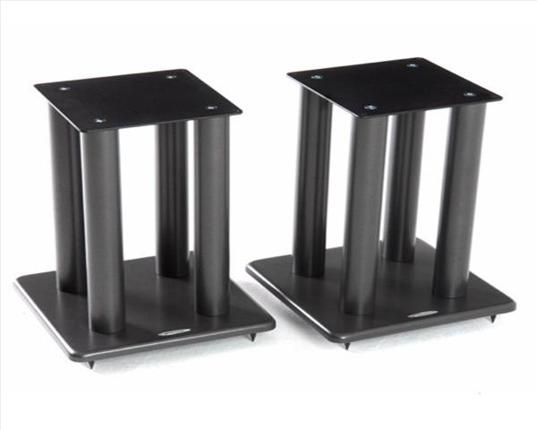

Sådan ser et par Meridian DSP 3100 højtalere ud. Jeg har desuden bestilt et MIT One Wire digital kabel på henholdsvis 7m. til master og 5 m. til slave. I samme mål er der bestilt DIY Meridian Comms kabler.

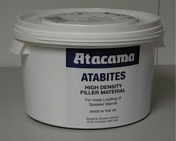

Jeg regner desuden med at bestille Atacama SL 700 standere og fylde dem op med Atacama Atabites
Derudover bliver der bestilt to Deltaco strømkabel 3 polet på 3m.
Nye billeder vil blive loadet op, når alt er leveret.

Så er alt ankommet, på nær to spande Atacama Atabites. Standerne kommer op på 28 kg. pr. stk. Valgte i stedet SL500 standeren, da de originale standere er 52cm høje.
Den høje densitet på Atabitesene dæmper standerne helt formidabel.
