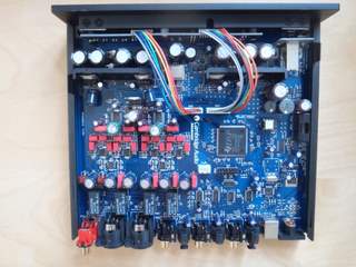

Dette DIY projekt startede vel med en del nysgerrighed fra Panos og min side om hvor meget bedre DacMagic'en måske kunne komme til at lyde ved at lave diverse små ændringer på den.
Så da der blev snakket meget om DacMagic'ens lyd i en tråd under digital i sidste uge ( http://www.hifi4all.dk/forum/forum_posts.asp?TID=84212&P N=2) valgte jeg at spørge Panos om han havde lyst til at prøve at gøre noget ved min DacMagic.
Heldigvis sagde han ja og nu har denne Panos "redesignet" DAC stået og spillet hos mig i et par døgn og er nu begyndt at være en smule tilspillet.
DacMagic FØR
Var tilspillet i ca. 1 år og leverede lyden over XLR udgangen ellers var resten standard DacMagic.
Lydindtryk med linear filter
The Good
  • Dyb bas med god kontrol og en slank mellemtone.
  • Masser af detaljer, separation og godt hul igennem (stilhed).
The Bad
  • Spids diskant (lytte træthed)
  • Meget analytisk spillestil dvs. for mange detaljer og for lidt musik (glæde)
  • Mange af mine ikke ”HIFI” venner foretrak Squeezebox V3 eller Touch'en pga. mere ”behagelig” lyd i forhold DacMagic! Og det er jo ikke sjovt for en HIFI nørd ;-)
DacMagic EFTER
Ny Ekstern ringkerne strømforsyning, nye opamp's THS4032 (før NE5532) og OPA1612 (før OPA 275), udskiftning til en masse Panasonic FK / FC lytter og andre småting... håber jeg har husket det hele.
Den analoge phone udgang bliver brugt med et Tara Labs Air 3 rcs og netstøj filteret er fjernet fra Rotel forstærkeren til Touch'en i forhold til FØR lyden... læste her på hifi4all at der ikke var så godt med et netfilter på forstærkeren.
Den har spillet i mindst 48 timer.
The Good
  • ”Analog” lyd med fylde i mellemtone og bas.
  • Silkeblød mellemtone og diskant.
  • Masser af musik glæde dvs. at stampe rytmisk i gulvet :-)
  • INGEN lytte træthed.
The Bad
  • Der skal meget mere burn-in tid til før den har åbnet sig rigtigt op.
Jeg er super glad for den nye lyd som strømer ud af DacMagic'en og glæder mig meget til at den er spillet helt til og måske kan blive sammenlignet op mod en anden dac. ;-)
Næste projekt hos mig er at kikke på et nyt digital kabel og nye højtaler kabler :-)
Der vil komme en opdatering om en uge eller mere når der er sket mere med lyden.
PS1: Prøvede også i kort tid den org. DacMagic PSU men den giver lyden et smule mere uroligt udtryk.
PS2: Jeg har jo for resten hørt meget på Squeezebox Touch'en i de sidste par dage enten alene eller for at sammenligne direkte med DacMagic'en og den har faktisk næsten den samme klang balance som DIY DacMagic'en men mangler selvfølgelig en del. Kort sagt spiller den ret godt alene ;-) Dette var selvfølgelig også med en super batteri strømforsyning.
Billede af DIY DacMagic (lille pga. 35 kb grænsen på sitet)

FIk lagt et bedre billede op
DIY DacMagic

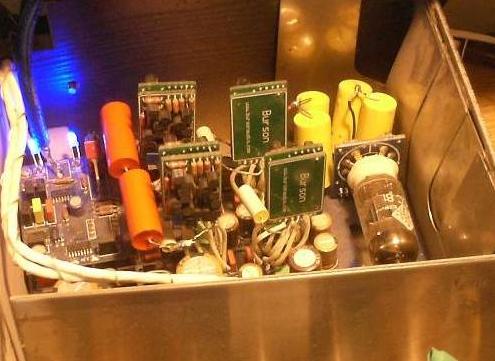

 I min Diy Dac har jeg monteret Burson OPA. 2 til IV convertering og 2 til forstærkning.  og så afkoblet med små 0,33uf Mkp kondensatorer.
  det er den opgradering jeg har lavet på mit anlæg, der har givet mest for pengene.
 Og det kan Klart anbefales at prøve det selv, forskellen er virklig stor.
 NE5532 er en and i forhold til burson, og BB796 er ingen match overhovedet.
 Sorry for OT. men jeg så Burson Blev nævnt og ville bare dele erfaringen med jer andre..  De er alle pengene værd, plus en del mere..
 Mvh. Rasser.

  men kikker du på de tekniske data, kan du se at burson OPA er hurtigere end de hurtigeste silicum opa chips..   deres tekniske specifikationer vidner om at der er forskel.  de skal bare være afkoblet ordentligt. " men det står der også når man køber dem. de er meget krævende hva angår strømforsyning, og hva angår afkobling.  men det er 627 og andre jo egentligt også ;-)
når man monterer en 627 som ikke ikke internt afkoblet til forskel med NE5532 kan man ende op med en meget ubehageligt lydgengivelse, selv om de tekniske spec siger at den er bedere..   men en 0,1uf silver mica, loddet direkte på forsynings benene på opa chippen kan gøre en verden til forskel og give en silke blød diskant istedet for en skarp ubehageligt diskant.
