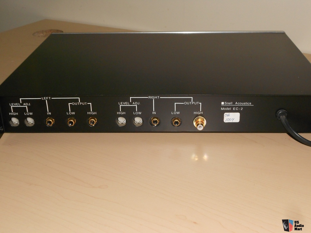

....et elektronisk filter til Snell A3 og A3i......
Indlæg: 9878
Sendt: 24 Juli 2016 kl. 13:27 | IP-adresse registreret
....sorry, filteret er egentligt til Ai og A2. Filter til A3 og A3i er EC-200 og/eller EC-300. Mente blot det så anderledes ud hvad kabinettet angår.
