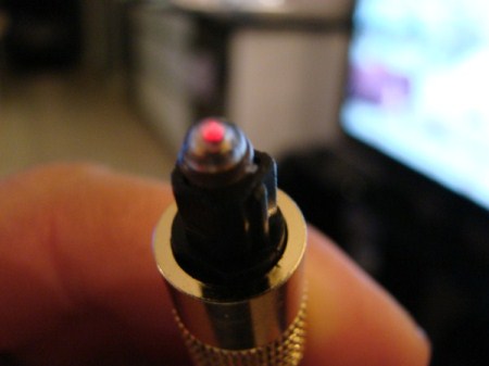

Jeg skal havde lyd fra mit tv til reciveren via et Optisk stik da mit fjernsyn kun kan overføre lyd 5.1 gennem sådan et ..
Jeg sætter det i bag på fjernsyntes (syntes ikke det sætter særligt godt fast men det kommer lys i den anden ende ) den førsøger jeg at sætte i reciveren men det virker endnu mere forkert somom det kunne falde ud når som helt bare man lige rør det en smule ?
Burte det ikk passe i eller ?
For i hvert fald ikk noget lyd igennem :S

Det ser ud til der sidder en gennemsigtig beskyttelseskappe for enden af kablet, der skal fjernes.
Mvh Thue
Ascari
Bruger siden: 19 Juni 2004
Indlæg: 3328
Sendt: 03 Marts 2011 kl. 16:36 | IP-adresse registreret
Ja, den beskyttelsekappe der sidder og dækker for lederen skal af.

Haha hvor dum kan man være..
men hvad ved jeg :P
tak for hjælpen gutter !

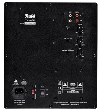

1: Har lige fået min sub men kan ikke rigtig få noget ordenligt lyd ud af dem :/
sætter strøm til og forbinder mit kabel fra reciveren (woofer) til Subwooferen (In right) som vist i manualen (har også prøvet at sætte den i venstre) men er der ingen forskel membranen slår bare en smule ud men der kommer ikke rigtig noget bas heller ikke selv om jeg skuer op subfooferen og reciveren nogen der kan fortælle hvad jeg gør galt ?
2. Har fået sådan en dims med til min reciver menere sælgeren sagde det var til at kalibrere højtalerne med hvordan fungere det ?
på forhånd tak :D

Nu har jeg fået lidt lyd ud af subben efter jeg fik skuet op på reciveren men er stadig meget i tvivl om hvordan jeg skal indstilles det ? :/
Skal jeg stille det som vist her ?
+ der er et hav af indstillings muligheder på recivereren er temlig forvirret vil jo gerne havde det bedste ud af det :D

Stil delefrekvensen på subbens indstilling så højt som muligt - det er nemlig receiveren, der sørger for delingen, så subbens egen delemulighed bør have så lidt indflydelse som muligt. M.h.t. niveau og evt. fase på subben, er det et spørgsmål om lidt eksperimenter. Især fasen kan drille, og der findes ingen facitliste, bortset fra dine ører .

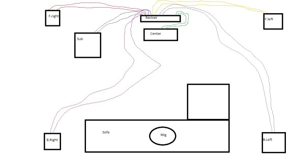

Nu bliver jeg lidt forvirret mine højtalere er koblet til sådan her hvorfor skulle man ellers havde mere end 2 kanaler  ?
Skal så havde byttet om på right og left hvilet jeg også finder mest naturligt men der er sket en fejl da jeg har kikket på tegningen over tilkoblingen
* Efter kalibreringen har min reciver skuet kraftigt ned for subben -14 db hvilket resultere i stort set ingen bas , ved ikke hvad den ellers har ændret da jeg kun kan huske hvordan subben stod før.. men kan da ikke være særlig optimal?

Ja. Byt om på dem, således den venstre højttaler, ses som den venstre fra sofaen.
Tilslutningerne på min illustration skal du ikke kigge efter.

okay har lige rettet min tråd med et spørgmål mere.
Ser bort fra kabelføringen

'Left front' svarer til venstre højtaler i et gammeldaws stereo set-up! I et 5.1 system er 'Left back' så venstre bag- el. surroundhøjtaler . Bas kan være drilagtigt, som jeg har nævnt før, skal der så indstilles manuelt efter kalibreringen.
