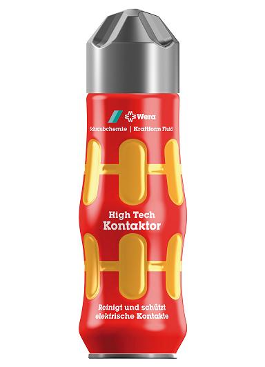

Efter at have læst de mange glimrende tråde omkring problemer med knas i kontakter, omskiftere og potentiometre samt afhjælpning af dette, vil jeg gerne give et tip omkring et nyt produkt fra Wera, som efter sigende skulle give den optimale rensning, smøring og beskyttelse:
http://www-uk.wera.de/rss-feed-en0.html?&no_cache=1& L=fclzwchr&tx_ttnews%5Byear%5D=2008&tx_ttnews%5Bmont h%5D=08&tx_ttnews%5Bday%5D=27&tx_ttnews%5Btt_news%5D =11&tx_ttnews%5BbackPid%5D=144&cHash=c336908753
Jeg har for noget tid siden erfaret, at det ofte IKKE er tilstrækkeligt, blot at indsprøjte diverse rensningsmidler ind i kontakter, omskiftere og potentiometre! Dels, fordi de huller der ofte findes, ikke er tiltænkt til dette formål og selvom det ser ud til at være tilfældet, er det stadig ikke tilstrækkeligt.
Jeg har netop renoveret min fars gamle Denon PRA-1000 - ifølge min far, oplevede han ofte knas og skratten i højre kanal - uanset signalkilde. Dermed kunne det let konkluderes at der måtte være tale og møg og korrosion i forstærkerens drejeomskiftere, eftersom problemet kunne midlertidigt afhjælpes ved at "motionere" disse. I første omgang, prøvede jeg at rense vha Kontakt 60 - dette hjalp ikke.
Jeg indså, at jeg måtte lodde omskifterne samt volumen potmetret ud, for nærmere inspektion;
De anvendte drejeomskiftere består af en lang stålstrimmel, som trækker i plast-kærre indeholdende kontaktsko som igen kører på en opdelt metalskinne. Efter at have skilt dem ad, kunne jeg konstatere at trods den gode beskyttelse var metalskinne + kontaktsko korroderede. Jeg løste opgaven således:
1) Metalskinne renset med glasfiberbørste og Kontakt 60 - kontaktsko i et bæger med Kontakt 60 i en times tid.
2) Kontaktdele spayet med Wera High Kontaktor
3) Potmeter skilt ad og kulbaner + kontaktarm ligeledes påført Wera High Kontaktor
4) Samling af dele - tog en hel eftermiddag
Indrømmet! Det er omfattende og et rigtigt pillearbejde, men det er det hele værd Efter samling af forstærkeren og vi fik sat til det igen, skulle vi selvfølgelig høre om vi kunne høre forskel; Det kunne vi!!! Faktisk kunne vi tydeligt høre forskel, idet lyden blev mere klar og alt hvad der hedder støj/knas/skratten var forsvundet
Efter denne erfaring, vil jeg vove den påstand, at dette er den mest optimale måde at rense mekaniske dele på. Desuden, kan mange potmetre og omskiftere skilles ad i atomer - og det bør man gøre - hvis man vil forlænge sit anlægs levetid og lydgengivelse!
Omtalte produkt, Wera High Kontaktor, kan iøvrigt fås hos RS Components
Held og lykke med projektet
- MrBakmann
