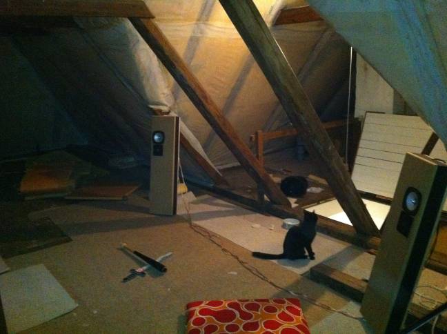

Hej,
Første skridt er taget i oprettelsen af mit nye lyd laboratorie.
Planen er at man her skal kunne dissekere lyden udi de enkelte detaljer, og udstille de mindste skavanker fra udstyret i
test.
Bor til leje i et fornuftigt hus, med en tom 2. sal, bortset, fra det ragelse og rester som lå der da vi flyttede in (½ år
siden). Skråvægene er isoleret med rockwool og dampspærre, altså ingen gipsvægge. og der ligger sporadisk gulvtæppe
over det meste af loftrummet.
Man mærker straks den specielle akustik når man går op på loftet, når man f.eks. taler sammen, forsvinder lyden uden
nogen form for ekko. Så jeg tænkte at jeg måtte slæbe anlægget derop på et tidspunkt for at prøve at spille der.
Det blev så gjort i går. , altså største delen, dvs kun 2vejs af mit 3 vejs system,
(bas/mellemtone + diskant) Alcone 5,25 bas + accuton C22(C30). Samt computer met digitalt filter osv.
Jeg tror ikke det kommer ned igen , det lyder simpelthen forrygende, med et
holografisk perspektiv jeg aldrig mindes at have hørt så præcist før. og man kan høre det mindste skruen på rumklang, og
efterklangen i mindste detaljer.
Jeg ved snart ikke om jeg vil bringe billeder af rummet, da det er et noget trist syn, og det virker måske lidt nørded at
sidde på et råt loft at lytte til musik.
Det er som sagt med skrå vægge og opbygget som et T. Jeg har placeret højttalerne så der er maksimal afstand til
sidevæggende (ca 4 meter per side). Dvs at jeg sidder forholdsvis tæt, ca 2,5 meter, nok med 3 meter mellem højttalerne.
Jeg tjekkede kort efterklangstiden. den er 60-70dB nede efter 80ms, hvilket må siges at være veldæmpet. Eneste
"problem" akustisk set er gulvreflektionen. ved ikke helt hvordan den skal takles. Jeg har frit spillerum, hvilket jo også er en
af det store fordele ved "laboratoriet"

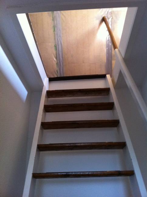

Trappen/hønsestien til laboratoriet giver visse begrænsinger i hvor store/tunge ting der skal slæbes op.
Inden jeg uploader flere billeder vil jeg advare om det kommende materiale kan virke frastødende på menesker med
rengøringsvanvid og andre lyster i den retning.

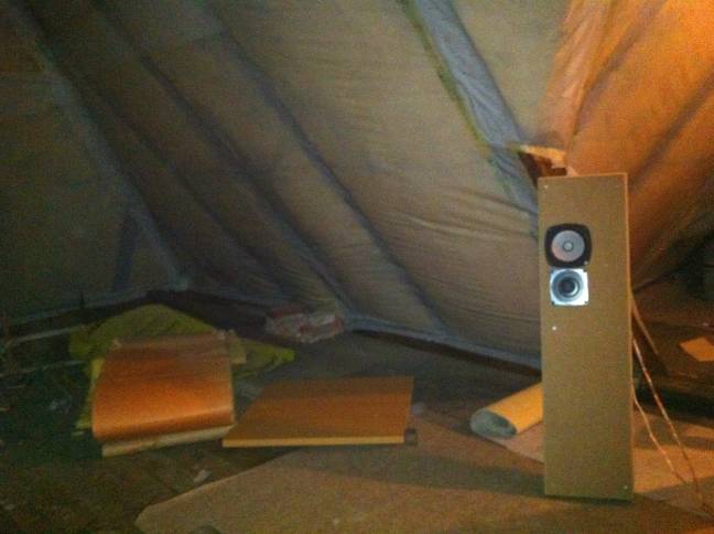

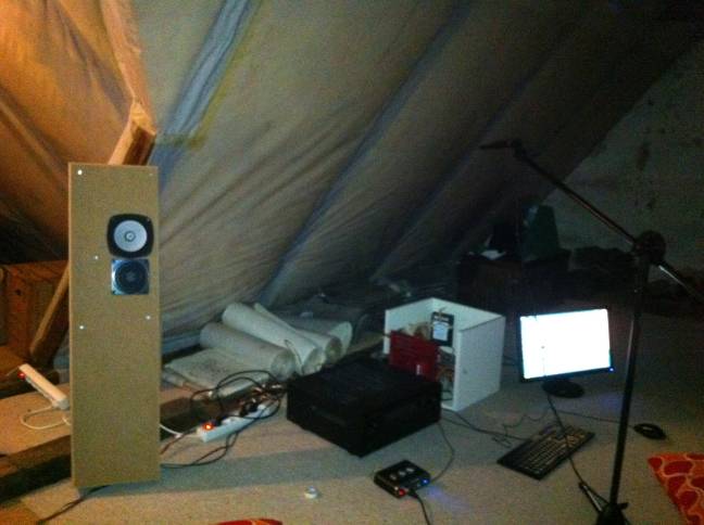

Lige et par billeder mere.
Som sagt ikke for sarte sjæle, systemet er bare smidt op uden oprydning etc.
Højttalerne var planlagt som væghængte, derfor den underlige form, kabinettet er fin nok til testformål, men er stadig meget
at hente med ordentligt kabinet.

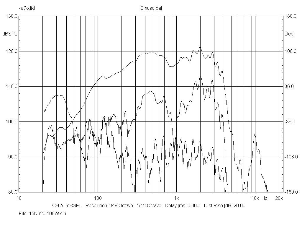

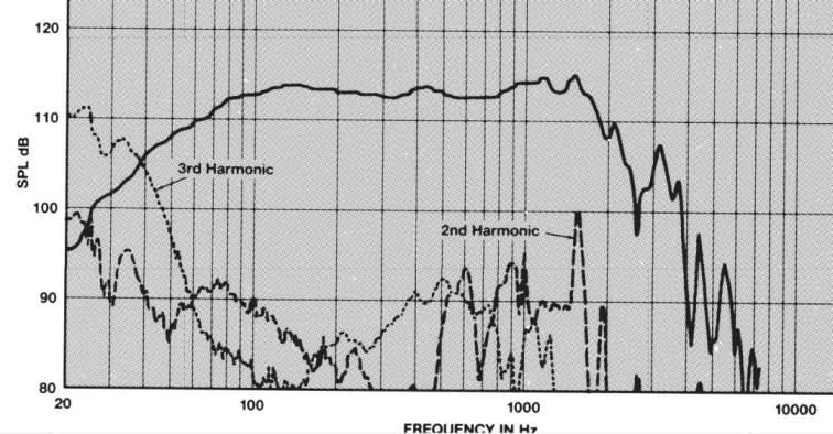

Desværre var de data jeg fandt på BMS ikke helt korrekte, de rigtige målinger er:
Lidt skuffende forvrængning, selvom det er ved 120dB, især i området 30-200Hz hvor jeg regner med at benytte enheden.
Istedet skal der en anden 15" på banen JBL2226:
Den har både bedre MMS / B/L faktor og lavere forvrænging.
Nu må jeg slås lidt med Flemming Skov herinde fra om den skal i basrefleks som han foretrækker, eller lukket, som jeg
umiddelbart hælder til
Mvh Lennart
LGrau
Bruger siden: 12 August 2003
Indlæg: 2201
Sendt: 02 Marts 2012 kl. 20:41 | IP-adresse registreret
Glemte at nævne at i begge grafer er forvrængning hævet med 20dB
Mvh Lennart

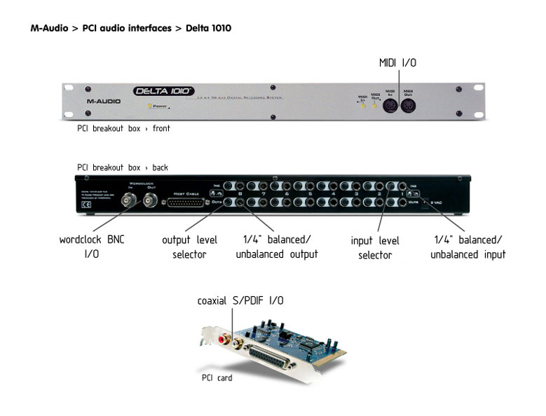

Så er der mere grej på vej, nu da jeg skal have nyt system her på loftet

Har fået M-audioen i hænderne og flået låget af.
Desværre er der ingen masterclock på det eksterne modul, som jeg forventede .
Clocken sidder i PCI kortet som sender I2S til DAC modulet, som det externe kun er.
Håber det er lavet fornuftigt, så der ikke er for meget jitter på linjerne. Ellers er der gode muligheder for optimering af kortet, hvis jeg orker .
