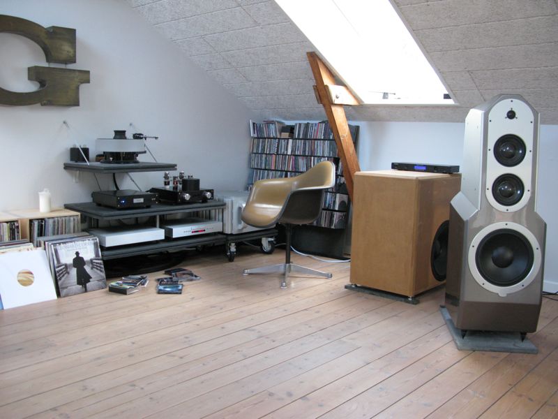

Super lækkert setup og virkeligt fedt rum  Sejt at du har fundet en så stilfuld akustik løsning.
Jeg gad godt hører de højtalere
Stereo: Verity, Avalon & Pass
Bio: Avalon & Velodyne
MortenB
Tidl. TRX850
Bruger siden: 13 December 2005
Indlæg: 965
Sendt: 25 September 2012 kl. 09:33 | IP-adresse registreret
Tak Wildstyle og Chriss..!
Mht akustik er der jo lige så mange tilgange, meninger og erfaringer, som der er hifi entusiaster. Her har det vigtigste været at skabe en god akustik uden en masse ''løs akustikregulering'' rundt omkring, og uden at der skulle bruges tykke tæpper, gardiner osv. Troldtekt er jo en absorbent, og dermed giver det et relativt ''dødt'' rum, når der er brugt Troldtekt på så stor en flade ift rumvolumen som tilfældet er her. Jeg kan godt lide det, andre ville sikkert hellere have en mere levende akustik...
Nu har din ynlingsforhandler jo Eggleston Works stående i shoppen, et agentur som i øvrigt kom i stand efter Rene hørte mine    så det er let at komme til at høre dem. Mine er også inden for rækkevidde, selv for en Københavner
Jeg har tidligere haft to forskellige Avalon modeller og var faktisk ret opsat på et sæt brugte Eidolon Diamond fra en forhandler i England. Men som jeg også nævnte tidligere i tråden, så blev det altså Andra 3 efter jeg hørte dem i A / B sammenligning. Jeg synes Eggleston Works har en naturlighed og nerve som man ikke finder mange steder i markedet i dag. Det blev udslagsgivende for mig. Den naturlighed synes jeg i øvrigt også de ældre modeller fra Avalon har en del af, så hold endelig fast i de  der gode gamle Eidolon..!  (Glemmer aldrig første gang jeg hørte Eidolon for omkring 10 år siden - uha)
Hilsen, Morten

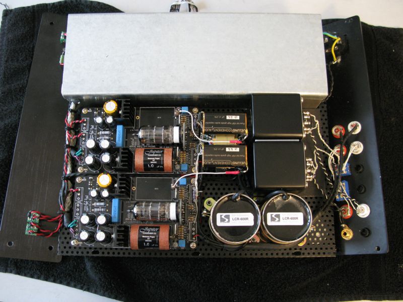

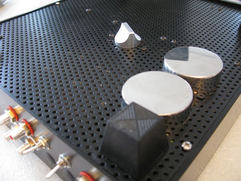

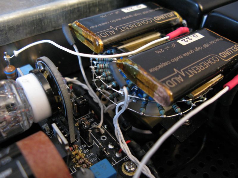

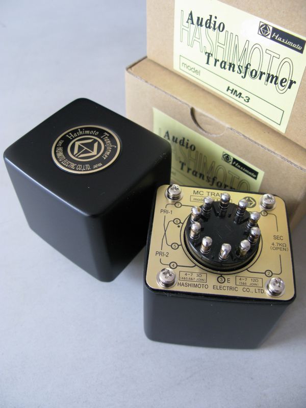

Næste kig lidt mere i detaljerne i systemet (og noget DIY): Min ''The Vinyl Song'' MC - RIAA forstærker...
Jeg er blevet rigtig begejstret for produkterne fra DIY Hifi Supply, hvor Thorsten Lösch er blevet den primære designer (mange, mange års erfaring med rørkonstruktioner). Efter Thorsten er flyttet til Hong Kong og er blevet tilknyttet som designer er der virkelig sket noget med lyden fra deres konstruktioner. Personligt vil jeg allerhelst have grej, der er forholdtvis billigt og vanvittig godt til pengene. Det vil jeg langt hellere, end grej som er vanvittig dyrt og forholdsvis godt til pengene... Jeg synes min MC - RIAA i den grad er et sådant produkt. Det her er den bedste MC-RIAA jeg har haft, og den er langt fra at være den dyreste...
Kredsløbsmæssigt er der brugt samme kredsløbsteknologi, som i Tram II forforstærkeren, den følger der beskrivelse af senere. Desuden er denne konstruktion med LCR riaa korrektion... Så for de teknisk interesserede er der et super enkelt opbygget gain trin i indgangen baseret på den ene halvdel af et ECC88. Der er et tilsvarende enkelt opbygget gain trin i udgangen baseret på den anden halvdel af ECC88 røret. Mellem de to trin køres 600 ohm impedans gennem 600 ohm LCR riaa korrektionerne.

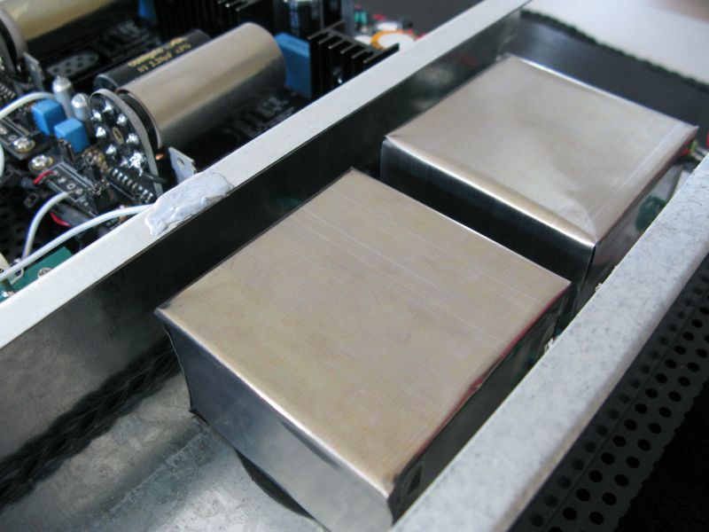

Jeg har lavet lidt forskellige opgraderinger, her bragt til inspiration for andre DIY Hifi Supply byggere...
  • Alle kantconnectors fjernet, så ledninger kan loddes direkte i printene
  • Mu metal skærmning af transformatorerne og det indvendige af transformer kabinettet
  • Duelund overføringskondensatorer mellem de to gain trin
  • Jupiter Beeswax overføringskondensatorer i udgangen
  • Jupiter solid core sølv i silke wiring på kritiske steder
  • 24 trins attenuator med faste modstande til load af pick up (Knap ud gennem bunden)
  • Hashimoto HM-3 mc step-up transformatorer
  • Herbies Tender Feet afkoblingsfødder (tall)

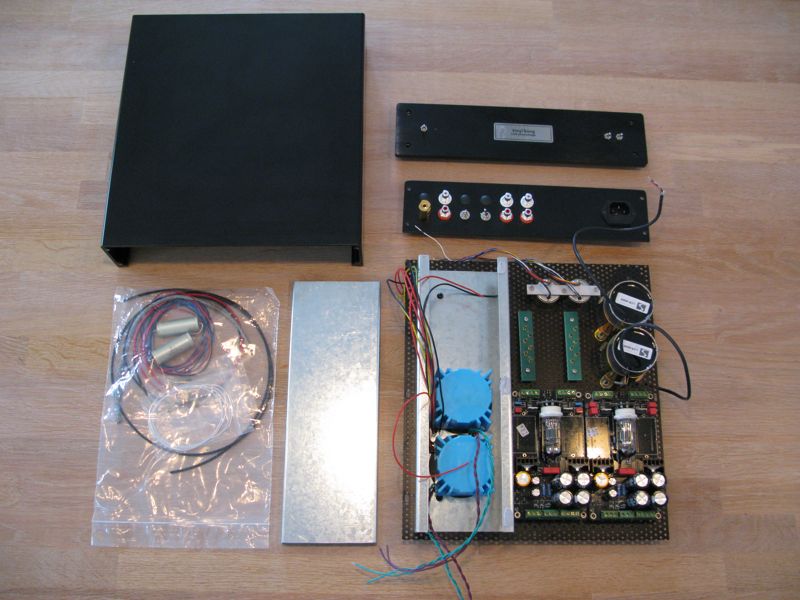

Her nogle billeder. DIY Hifi Supply kabinetterne til både The Vinyl Song og Tram II er relativt små, så der er IKKE meget plads. Hashimoto'erne kunne liiiiiige være der og for at få en så kort signalvej som muligt er der reelt kun én placering af 24 step attenuatoren, så den har drejeknappen ud gennem bunden, hvilket faktisk virker fint. Her link til The Vinyl Song  http://www.diyhifisupply.com/node/668
Og lidt billeder. Køber man den som kit kommer den delvist samlet som vist på første billede. Og den er rimelig nem at bygge, så det fordrer ikke det helt store elektronikkendskab at få lyd igennem sådan en bandit... De blanke runde tingester, der også stikker ud gennem bunden er LCR riaa korrektionerne, der er for høje til at være i kabinettet...
Hilsen, Morten

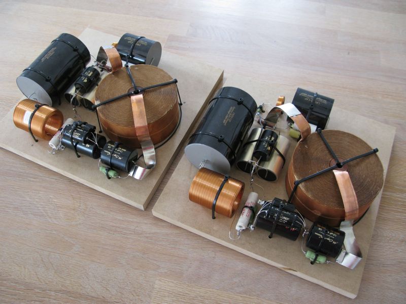

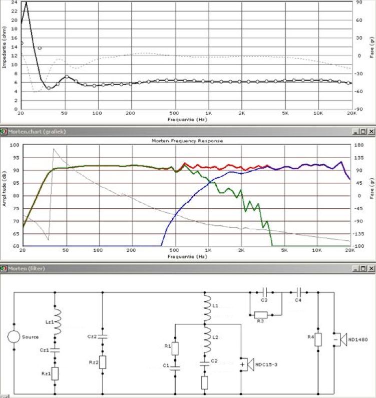

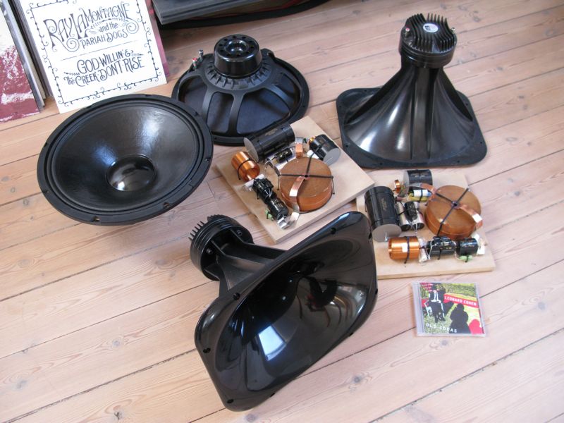

@Steffan... Jeg er kommet lidt videre, nu er testfiltrene samlet..! Vi har en vildt tralv periode for tiden, så alt det forbandede arbejde stjæler DIY tiden    Men der skal snart laves nogle testkabinetter. Den gode Mr. Cohen er blot indblandet herunder for at indikere størrelsen på sagerne...
@Den første watt... Omskifterne er en del af The Vinyl Song kittet, så jeg ved ikke, hvor de kan skaffes i løs vægt. Spørg evt ved DIY Hifi Supply
Og til andre, som ikke lige kender forhistorien bag det her højttalerprojekt: Jo mere jeg selv spiller i band og jo mere jeg vænner mig til lyden af stemmer og instrumenters gengivelse ''live'', jo mere og mere nysgerrig bliver jeg på højttalere med stort membranareal. Der er bare noget særligt over systemer med et stort areal, hvor membranerne kun flytter sig ganske lidt, ift systemer med små membraner, der flytter sig relativt langt.
Dette system bliver enormt enkelt i form af et to vejs system med 15" bas-mellemtone og 2" kompressionsdriver i wave guide. Delefiltret bliver meget enkelt (2 ordens LP og 1 ordens HP) og med lidt korrektioner, så systemet får meget ret impedans og fase. Herved også super let at drive med rør. Der bliver tale om 170L netto volumen til bas-mellemtonerne, så altså ikke en helt lille højttaler, men denne type enheder skal have noget plads, og de kvitterer så til gengæld med en herlig levelde og dynamisk lyd.
Filtret vist herunder er det simulerede, der bliver brugt som udgangspunkt, og der er således ikke tale om målinger, men simuleringer. Det er Tony Gee, der laver filtrene  (ham fra Humblehomemadehifi).
Det bliver interessant, hvor godt det kan blive    Hvis det bliver super godt, så skal der laves nogle rigtig seriøse kabinetter...
Hilsen, Morten

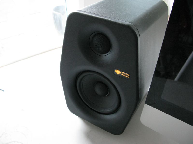

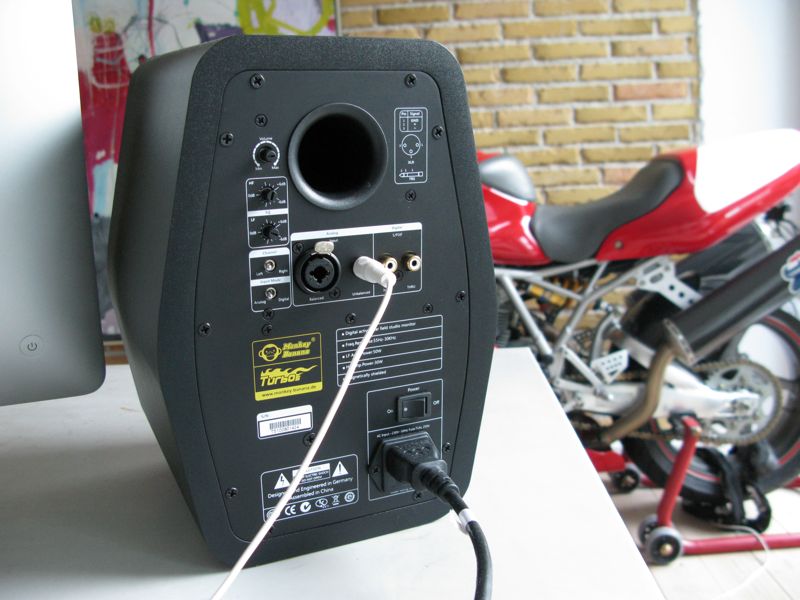

Jeg har fået nyt anlæg
En del af min musik-lytning er faktisk ved computeren, også når jeg lytter nye numre af på YouTube til banded osv. Godt nok har sådan en MAC da bedre lyd, end det meste computer-halløj, meeeen godt er det ikke... Så jeg har investeret i et sæt højttalere med det fantastiske navn: Monkey Banana - turbo 5
Monkey Banana er et tysk firma, og vi er ovre i pro-audio segmentet, så i realiteten er dette et sæt nærfeltsmonitorer. Min erfaring er, at man får betydeligt mere for pengene ved at købe studiegrej, end ditto hifi grej. Dem her er fuldt aktive, og med indbygget DAC, så man kan køre både analogt og digitalt ind i dem. Lækkert design, god byggekvalitet, god lyd, og under 2K pr stk. Da i orden..!

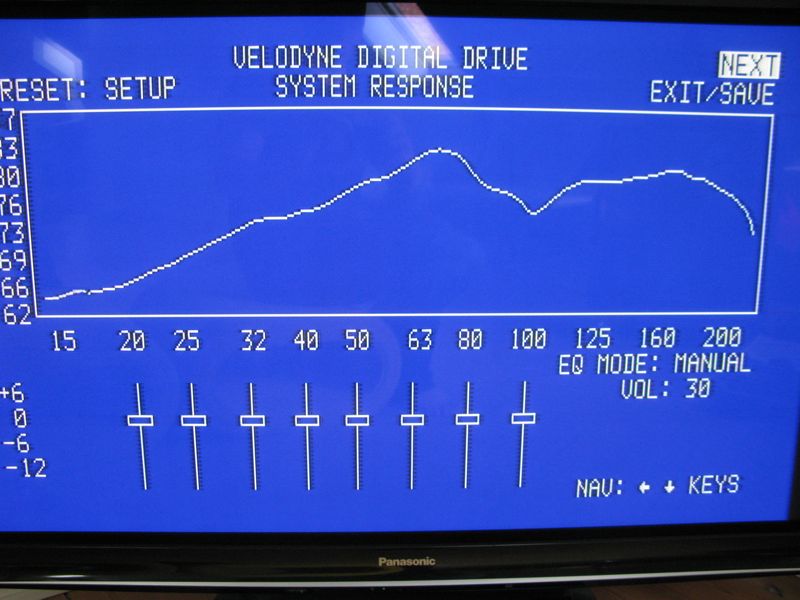

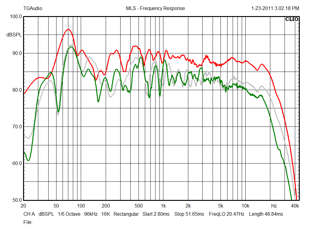

OK, så er der sket lidt igen: Frekvensgang i bunden +/- 1 dB i lyttepositionen

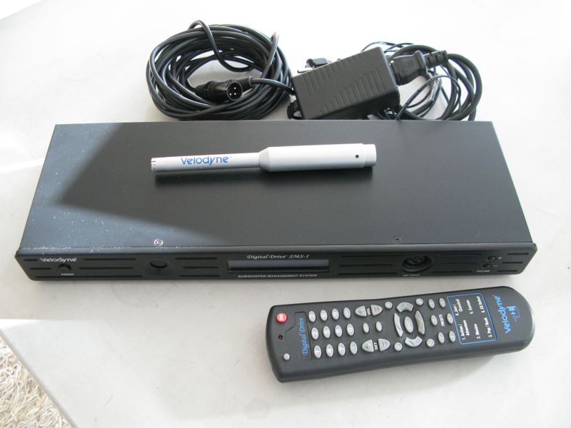

Jeg har købt en brugt Velodyne SMS-1 subwoofer forforstærker/eq og har endelig fået min high end DIY sub sat til. Her er resultaterne efter bare lige at have rodet med det i en halv time... Stort set linealret frekvensgang i bunden, målingerne lavet i lyttepositionen. Jeg skal naturligvis eksperimentere noget mere for at få endnu bedre integration...
Nummer to måling hvor dybbassen stort set er fraværende, og hvor der er et peak ved ca 70hz er målingen på systemet uden subben til at korrigere i bunden. Mit rum kan virkelig ''flytte noget bas ud af rummet'' ved at der er akustikloft, samt at rummet er i åben forbindelse med andre rum. Dermed bygges der ikke tryk op på samme måde som i andre rum - og den helt dybe bas forsvinder så og sige ud ud af rummet.
En af mine venner var lige på besøg, og han skulle gætte, hvornår subben var aktiv, og hvornår den var mutet. Vi spillede noget musik, hvor der er godt med dybbas og han gættede jo (som de fleste vil gøre) på, at når der var mest bas, så var subben aktiv og han mente den var skruet alt for højt op. Han mente den anden situation, hvor han troede den var mutet lød meget bedre. Han blev noget overrasket, da jeg fortalte ham, at der hvor han troede subben IKKE spillede faktisk var der hvor den brummede lystigt = der hvor der subjektivt er mindst bas
Det er peaken ved 70 hz, der giver indtrykket af ''mere bas'', så når den peak trækkes ned akustisk bliver lyden subjektivt slankere og meget renere i bunden, som nu fremstår noget mere detaljeret og punchy end før.
Velodyne målesystemet midler målingerne meget kraftigt. Den sidste måling udtrykker Clio målinger med meget mindre smoothing, ligeledes i lyttepositionen. Det giver lidt bedre indtryk af sammenhængen...

Sendt: 27 Oktober 2012 kl. 17:38 | IP-adresse registreret
Du har måske brugt subben som en art rum korrektion ved at lede den køre i modfase fra hvor den tager over?

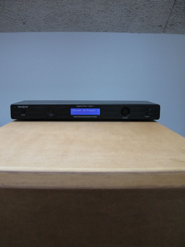

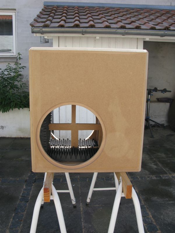

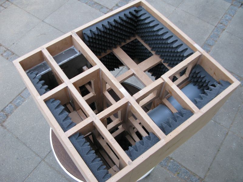

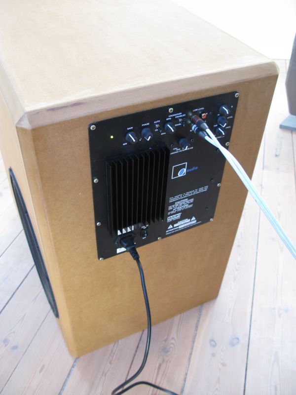

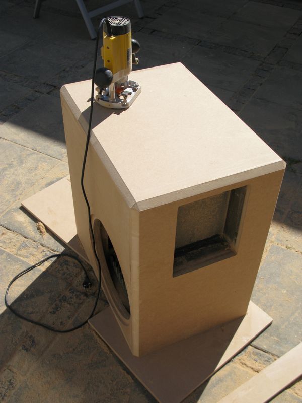

Her er lidt beskrivelse og et par billeder af subben...
2 X 15" Italienske Ciare enheder, placeret på hver sin side af kabinettet for at udligne hinandens vibrationer. Det er ikke de ''sædvanlige'' subenheder med tunge, tunge membraner og lang vandring. Dem her er med stive papirmembraner, ret stive ophæng og kort vandring. De kan starte og stoppe.
O Audio 500W BASH forstærker  (det er en Kl A/B forstærker)
120L netto kabinet, opbygget som matrix og med to lag MDF i forskellig tykkelse = ekstremt stift/dødt.
Og så altså Velodyne SMS-1 som controller...
Så altså ikke en af de ''sædvanlige subs til snurrerundt lyd'', der er lavet til at kunne spille dybt i et lille bitte kabinet. Her er stor membranareal, som kun skal flytte sig ganske lidt, volumen i kabinettet og et kabinet, der IKKE siger noget selv. Det dur
Hilsen, Morten

Sendt: 27 Oktober 2012 kl. 17:43 | IP-adresse registreret
Det ER en rumkorrektion..! Akustisk rumkorrektion for at være helt korrekt, men sådan set ikke noget med ''modfase hvor subben tager over''...
Hvis du kigger på det første af de blå billeder hvor frekvensgangen er ret, da kan du se hvordan ''knapperne'' til equalizeren er indstillet. Det er dét signal subben spiller for at det samlede system har snorlige frekvensgang i bunden.
Man skal lige have vredet hjernen på plads til at fange den med, hvordan en sub kan bruges til at fjerne bas som en akustisk rumkorrektion

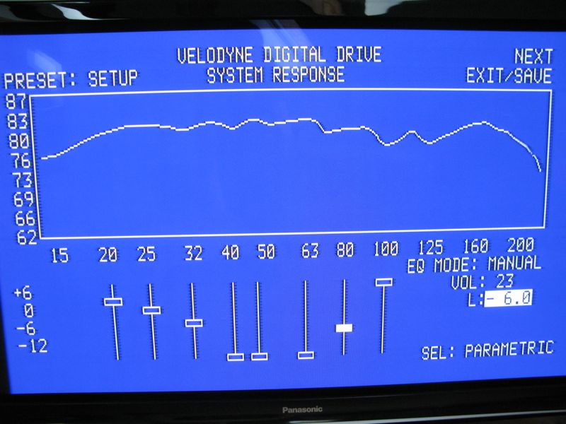

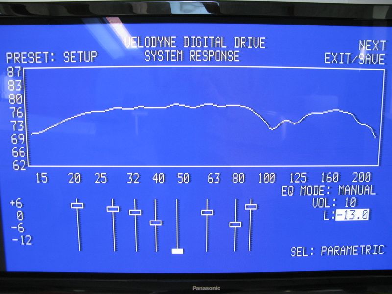

Så har jeg rodet lidt mere med eq'en, og nu har jeg endnu bedre resultat, idet jeg har fået kurven flad uden at bruge så meget EQ som ved det første hurtige forsøg i går. Og det lydmæssige følger trop: Man kan i den grad godt vænne sig til lyden af lineær response i bassen
Dykket ved 100hz kan jeg desværre ikke gøre noget ved, da det ligger over subbens arbejdsområde... Måske kan jeg tweake lidt på højttalerplaceringen for at minimere det.
Alternativt overvejer jeg at lade subben gå højere op, så det område er med. Men det vil kræve arbejdsområde/regulering op til ca 150hz, og så skal jeg helt sikkert have to subs.
I øvrigt fedt med denne type enheder, der virkelig kan starte og stoppe. Når jeg lytter til subben alene er der virkelig punch i bunden, ikke sådan noget langsom mudret-bulder. Og selv hvis jeg skruer så højt op at alt i rummet rasler flytter enhederne sig kun et par millimeter. To stk 15" flytter bare luften på de rigtige måde...
