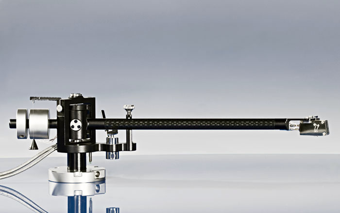

Farvel (og tak) til min Origin Live - Conqueror III, som er på vej til en ny ejer i Belgien. Og godddag til en Davinci Audio - Nobile, der skulle lande om nogle dage. Nogen mener tonearmen bare er den ''pind'', som holder pick-uppen, og at tonearmen ikke rigtig har noget at sige... Well, mine erfaringer er noget anderledes.
Det bliver spændende..! Jeg var så heldig at få Conqueror soligt rigtig godt, og den anden handlet rigtig godt, så det bliver en bytter uden penge op af lommen

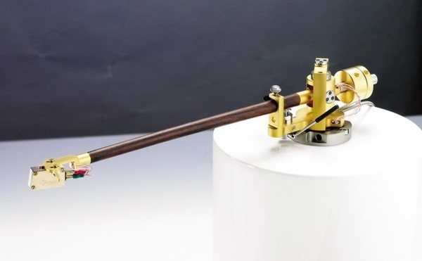

Hey Pierre,
Jeg hørte ikke fra ham Kuzma-gutten igen, og han ville kontakte mig, hvis ham den anden ikke betalte...
Mht tonearmen synes jeg denne mulighed var lidt af et scoop, idet jeg ikke skal have penge op af lommen for at få en af de absolut top tonearme. Davinci Audio laver nogen af verdens bedste tonearme, den mest kendte er (den nærmest ubetalelige) Grandezza Reference. Denne her er lillebror, som bruger samme rubinlejer, helt samme konstruktion og samme wiring og kabel. Nogle af materialerne er bare anderledes for at holde prisen lavere  (carbon armrør i stedet for træ. Metaldele i sorteloxeret aluminum og i stål i stedet for forgyldt bronze).
Bjarne har Grandezza Reference armen på sin Vyger, og han er meget begejstret for den, så jeg tror og håber lillebror glider fint ind her. Lydmæssigt skulle de være mere ens, end forskellige.
Her er et billede af Grandezza Reference, mon ikke det så ringer en klokke med, hvad det er for noget? Umiddelbart ser Grandezza Reference helt anderledes ud, men det er som sagt samme konstruktion bare i sort og med carbon armrør. Billedet her er af en 12", den Nobile jeg har købt er en 10"
Deres pick up skulle i øvrigt også være temmelig god...
