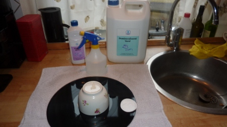

Hej igen , nu har jeg søgt og fundet ud af at man kan rense sine plader ret effektivt med destileret vand og isoprophylalkohol i forhold 1-4 , samt små vatpuder til at tørre efter med .
Nu vil jeg købe en vådstøvsuger til 249 kr i Harald Nyborg og laver en suge dims med velour til at få det sidste væk med.Tror det kommer til at virke.

Min erfarring med rensning af LP'er er ret simpel og billig. En stor vaskebalje, opvaskemiddel uden farve, en smule sprit, lunkent vand, samt en opvaskebørste med ægte hår (Ikke stift plast). LPen lægges ned i vaskebaljen, efter grundig vask hvor opvaskebørsten føres i modsat retning af normal afspilning. Sørg for at opvaskemidlet skummer godt op. LPen skylles let under lunkent vand. Til sidst lægges pladen på en bomuldviskestykke og tøres grundigt på begge sider med endnu et viskestykke. Første afspilning kan resultere i at pick-uppen tager en masse skidt med op, dette tøres bare af med en kulfiber børste. Pick-uppen renses med pick-up børsten.
Bedste hilsner Erik
