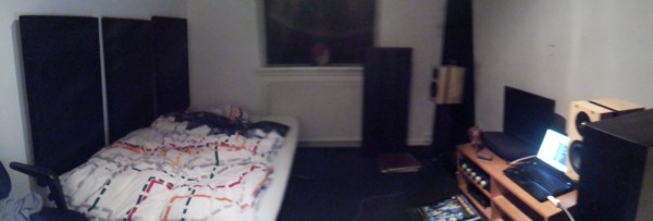

Tak for det meget nyttige svar alligevel, Zwonkie!
Earmark er alligevel liiidt for alt for meget for dyrt til mig Med opslagstavlen, mener du så ikke bare at stikke nogle
nåle med billeder op på modulet? For jeg tænker, at A4 papirer eller noget ikke er godt til dæmpning - der kan vel ikke
trænge lyd igennem?
Men ja, ideen om noget sjovt stof har også strejfet mig - jeg kan jo ekstremt godt lide farven mahogny, så kunne være man
kunne få noget stof i en lignende farve
Jeg vil lege lidt videre med idéen om ying og yang, jeg tror et stort symbol bagved mig (der hvor dynen var). Ellers bliver
det 3 absorbere med målene 100 x 60, der kommer op at hænge som "nakkestøtte"
Har desværre ikke flere hjørner, hvor der ikke er møbleret - ved ikke om du har set mine chunks endnu, som er i hvert
hjørne bagved højttalerne
Ikke inden så længe kommer der mindst én absorber op i loftet med ovennævnte mål! (100 x 60) - Det bliver spændende
MVH Frolger

Det er klart, at hænge billeder og papir op gør dæmpningen lidt dårligere - men det er nok mest i de høje toner >1kz.
Meningen var heller ikke at dække hele fladen med papir, men bare lidt, så man ikke "ser" det som en arbsorber, men en mere
normal og integeret del af værelset ;)
Ying og yang kunne være ret fedt. Jeg var selv ude i nogle små trekanter (30-40 cm) i forskellige pastel farver, som så kunne
danne forskellige mønstrer/former.
Forresten så mener jeg der er en regl som siger at du skal dække 20-25% af dit gulv m^2 (når du har gulvtæppe) for at nå en
god efterklangs tid.. så ved dig ville det være ca. 15 m^2 * 0.25 = 3.75 m^2 du skal have dække rundt omkring på væggene.
De 3 arbsorbere giver dig ca. 1.8 m^2 - ved ik lige hvad dine chunks giver..
høje toner >1kz.
mere
kunne
en
væggene.
Troede det var af vægarealet? Jeg regner med, at det skal dækkes af absorbere, og ikke bare generelt skal dækkes?
Mine chunks giver mig yderligere 1,76 m^2 - så med de 3 absorbere, har jeg egentlig nået målet? Hvis jeg så dæmper
yderligere, er det da dette begreb der hedder "overdæmpning"?
Mvh Daniel
Til top Vis Frolger's Profil Søg efter andre indlæg skrevet af Frolger
Zwonkie
Bruger siden: 07 Februar 2011
Indlæg: 351
Sendt: 26 Oktober 2013 kl. 17:14 | IP-adresse registreret
Som sagt kan ikke helt huske det, det kan være 25% af alle 6 "væg" arealer, men du har jo oz gulvtæppe. Se om du ikke kan
støve den rigtige tommelfinger regl op på google...
Nu har du jo nok ikke en målmikrofon, men din efterklang burde ligge på 250-300 ms, mener jeg - hvis du dækker for meget,
så kommer den ned under dette og det er overdæmpning!

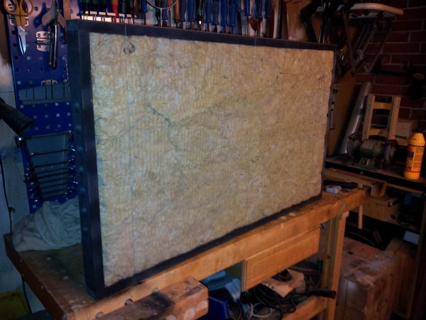

3 stk absorbere til den store blanke væg bag mine ører

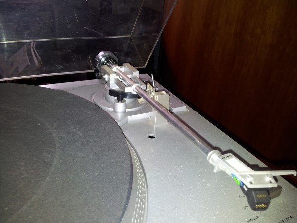

En helt anden ting, er den her satan jeg faldte over for en 50'er!
En Sony PS-T33 Direct Drive fully automatic stereo turntable
Med en Ortofon 520 pickup, tilsyneladende uden nål..
Og med den dengang "smarte" low-mass arm.
Lyset virker, men pladetallerkenen drejer ikke rundt, uanset hvad. Der går et strømstik ud fra den, er det ens betydning
med den har indbygget RIAA? Det er nemlig på min fars anlæg med indbygget RIAA i forstærkeren, vi har prøvet den, og
som sagt drejer pladetallerkenen simpelthen ikke rundt. Alle pærere lyser dog om nødvendigt.
Hvad kan jeg gøre for at få repareret motoren (tror jeg det er?) og få en ny nål sat i pickuppen (eller vil det betale sig bedst
med en helt ny pick-up?)
Ved ikke så meget om de her plattenspielere, men min far og jeg er enige om at det er et spændende projekt. Hvis vi
altså kan blive sparket igang af jer, der har styr på hvad der kan gøres
Mvh Frolger

Den har ikke indbygget riaa. Hvad med den knap, der står 17, 30 og manuel i højre side. Sker der noget ved aktivering af denne? Prøv at tage måtten af og stik et par fingre i de huller der er, med en tommeltot på center pinden og vrik tallerkenen af. Se om den er transport sikret. En svag mulighed.

Sendt: 02 November 2013 kl. 17:37 | IP-adresse registreret
Hej Allan. Tak for svaret
Der sker ikke noget ved aktivering af denne knap - ved heller ikke lige, hvordan jeg skal "aktivere" den Jeg kan ikke
få pladetallerkenen af - selvom jeg synes jeg rykker hårdt nok..

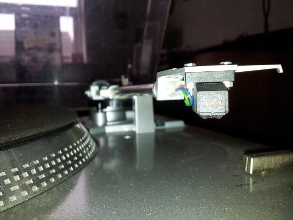

Dog, fik jeg den til at dreje rundt ved at hjælpe den lidt.. Når den så drejer rundt, kommer armen automatisk med, og
stopper ved den første rille - rigtig fint.
Men ved blot at trykke "start", så opstår der nogle mærkelige lyde fra tandhjulene under pladetallerkenen - kan se de er der
igennem hullerne
Må jeg godt rykke til når jeg tager pladetallerkenen af? Og kan det være tandhjulene der skal smørres, før at den gider
starte af sig selv?
Angående den pickup - jeg kan se der er en Ortofon 540 til salg herinde for en rimelig høj pris (2100 kr). Er min Ortofon 520
så noget OK kram? Kan ikke rigtig finde noget om den på nettet, for der står ikke MKII på den.. Hvad ville en ny nål på
sådan en koste at få monteret? :-)
Mvh Frolger

Sendt: 02 November 2013 kl. 17:41 | IP-adresse registreret
Ja, du må gerne bruge lidt kræfter. Du skal lirke lidt frem og tilbage mens du hiver op i tallerkenen. Det kan være mekanikken er slået lidt ud af "samlingerne", så de ikke får fat i hinanden.
Frolger
Bruger siden: 23 Maj 2012
Indlæg: 671
Sendt: 02 November 2013 kl. 20:48 | IP-adresse registreret
Så fik jeg skidtet af, det gik meget lettere ved det her forsøg
Jeg kan ikke selv sige så forfærdelig meget om det, så har taget et par billeder
Det er ligesom at tandhjulet ikke når dreje rundt ved tryk af "start", til der hvor center"pinden" får sit frie løb, altså der hvor
den kan begynde at dreje rundt, efter tandhjulet har fået tonearmen ind på første rille. Ved godt det er utrolig dårligt
formuleret, men håber du kan danne dig et billede af situationen

Der prøve lyttes..
Og hold fast i r*vhårene og hvad der ellers kan falde af, hvor lyder det knald godt!
Tog en indspilning jeg aldrig har været vildt glad for "Pink Floyd - Learning To Fly Pulse Concert). Før i tiden var lydbilledet
alt for upræcis, og som om der var en konstant forvrænging.. Nu kan man pludselig let skelne mellem helikopteren,
trommens rytme osv!
Selv vatti sagde der var tydelig forskel med og uden absorbere.. Det skal næsten fejres
Jeg kan dog også høre, at der nok IKKE skal mere dæmpning ind på værelset.. Det er liiige på grænsen til at blive for tørt.
Indtil videre er bassen utrolig kontrolleret og virkelig kælderdyb. Der skulle meget højere lydstyrke til at formidle sådan en
bas tidligere!
I morgen vil jeg prøver at rykke en absorber bagved hver refleksport, lige nu er der ikke plads og bettesøs er gået i seng.

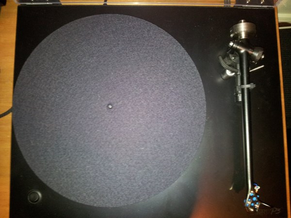

Og så har jeg endelig fundet mig en pladespiller! Nej ikke Sony'en ovenover, det er et projekt til Vatti's fordel. Har i
forresten nogle svar på det med PU'en??
Nej jeg har fundet mig en Rega P3-24! Fandt den til en fortrinlig pris med spritny RB303 arm og Rega Elys 2 - tænkte det var
en god introduktion til det analog medie

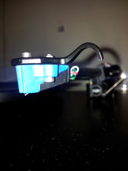

Kan afsløre, at det er en Rega P3-24 med RB303 tonearm og Rega Elys 2 pick-up jeg har fået erhvervet mig :-) Og en RIAA
som spiller forbløffende godt til 600 kr - NAD PP2i.
Som sagt vil jeg prøve at uddybe min egen mening om lyden, og komme med lidt billeder - det ser nemlig skønt og classy ud

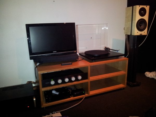

Sådan ser racket ud nu. Ved godt pladespillerens position måske ikke er den bedste - men har ikke hørt nogle bump eller
noget selv ved høj volumen :-) Tror heller ikke det er så galt, når det er betongulv, og selve møblet er afkoblet godt nok..
Prøvede at lave et porno full HD billede, men det gik ikke helt godt.. Alligevel, her en Rega Elys 2 pick-up. Har vel nok kun
