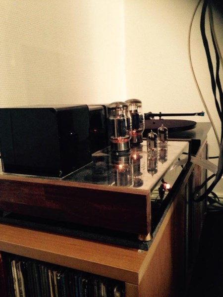

Weekenden gik ud på at afprøve de rør, som jeg fik med min effekt.. Det var Gold Lion KT88 fra Genalex.. De får jo forbløffende god kritik af alle
reviews.. Men jeg var sgu ikke specielt overrasket. Lydbilledet blev indskrænket, og der var ikke ligeså meget smæld på som med mine electro-
harmonix
Der var dog en hvis varme og autencitet i musikken som der ikke var i electro-harmonix.. Men når man hører Gasolin og Led Zeppelin vil man
hellere have smæld på og god formidling af overtoner..
Mit spørgsmål er så, om de store rør skal matche smårørene på pre'en? For smårørene er jo stadig electro-harmonix.. ??
Har også overvejet de meget roste NOS rør.. Men spørgsmålet er så igen, om jeg skal købe matchende små rør??
Mvh Daniel

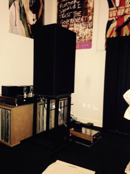

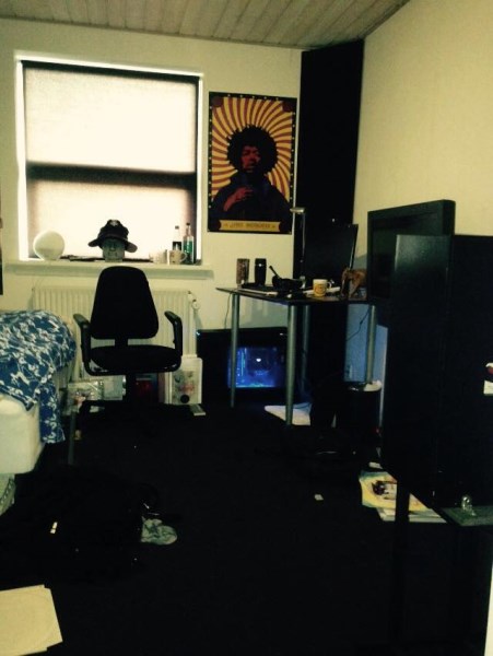

Nyt værelse
Fik omrokeret anlægget så højttalerne spiller på den lange led, ligesom da jeg flyttede ind på det nye værelse
Fik fjernet skabet og smækket tøjet under sengen, så der det venstre hjørne ved døren blev fri.

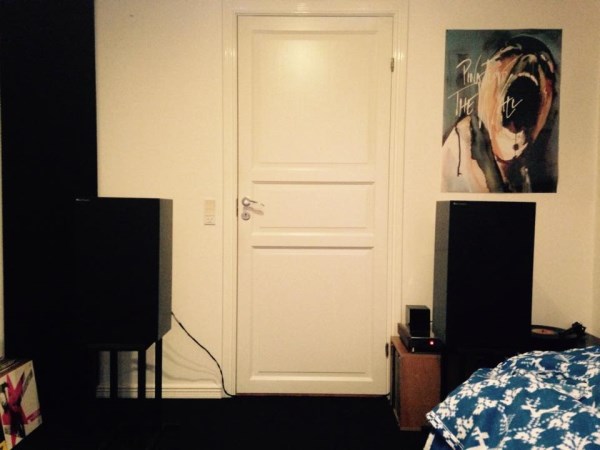

Højttalerne spiller nu på hver side af døren:
Det er dog lidt problematisk med sengen, som står i højre side.. Et plus er, at højttalerne har masser af plads til sidevægge og bagvægge. Dertil
er der blevet meget mere vægareal ved siderefleksioner og bagvæg, så der skal tilpasses akustik.
Mit rack er pt. mine pladehylder.. Får lavet et rack som skal stå i højre hjørne som nu.. Så bliver der også plads til en bastrap i højre hjørne bag
højttaler og ved siden af rack.
Her taget fra døren imellem de to højttalere (stolen er mit sweet-spot):
Modtager gerne ris og ros

Sendt: 02 Februar 2015 kl. 12:18 | IP-adresse registreret
Stort er rummet ikke, men det ser da rigtig hyggeligt ud. Basporten på den højre højttaler kan jo nærmest forsyne rørslæden med et frisk pust, når der spilles op til svensk træsko dans.

Sendt: 02 Februar 2015 kl. 13:12 | IP-adresse registreret
Det skal siges, at det er det samme værelse som før Det er ikke et stort værelse nej, men dejlig autentisk.. Gipsvæggene og akustikken
hjælper også på at "brede" lydbilledet ud, så jeg er faktisk enormt tilfreds med sounden.. Lige bortset fra, at akustikken nu er tilpasset som hvor
højttalerne spillede på den korte led.. Skal lige have flyttet absorberne over til "den nye" bagvæg ;-) det lyder lidt underligt nu, men også
forståeligt..
Jeg døjer dog lidt med en liiige rigelig skarp diskant ved Franz Beckerlees vilde live-soloer og publikum jubel.. Er det dårlig indspilling, for ved
fremkomne detaljer i det højfrekvente er diskanten dejlig silkeblød.. Elektronisk bliver diskanten lidt skarp - hvis det er forståeligt hvad jeg mener??
Ja tror ikke den basport er heldig for effekten.. Glæder mig til at kan få organiseret det elektroniske rod i et lodret DIY rack

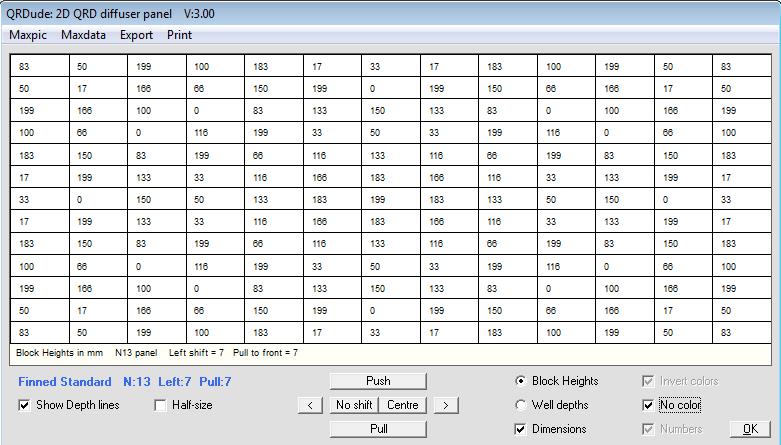

Det skal gøres vha. skyskraber diffuser med følgende dimensioner (QRdude):
Denne skyskraber diffuser er et kvadrat af 13 x 13 tårne med højderne i mm (et tårn er en firkant)
Jeg har fundet ud af, at jo flere "kolonner", jo større forhold er der mellem (HF cutoff frequency)/(design frequency) - og dette betyder flere
rigtige diffusionspunkter. Eks. her er forholdet 6,9 (5548/800), og deraf 7 "rigtige" diffusionsfrekvenser.. Det siger QRdude, men kan ikke rigtig
finde ud af hvad dette forhold betyder? Nogen der kan uddybe??

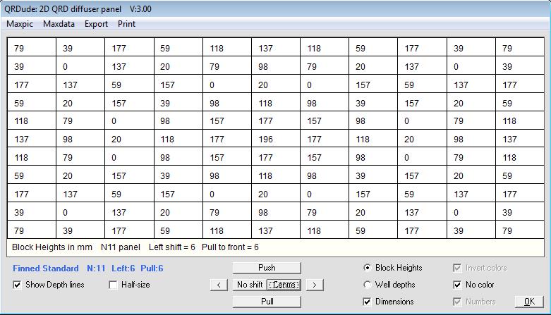

Dimensionerne for en skyskraber diffuser af 11 x 11 tårne ses her:
Her er forholdet omtrent de 5,6 = 5 el. 6 "rigtige" diffusionspunkter..
Er der nogen regel for, hvilket areal hvert tårn skal have - samt areal af hele grundpladen (og dybde)??
Vil gerne være sikker før jeg laver tegninger.. Håber sørme I kan hjælpe
