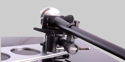

Modtog min DAD RIAA 10 her igår. Lækker og egentlig stor sag. Med telefunken nos rør
Så nu bygger hele setuppet på rør. Troede det ville blive for slasket, men synes selv jeg er nået frem til en imponerende klang.. Virkelig autentisk
og fyldt med driven og power. Lydbilledet blev lidt bredere og tydeligere med RIAA'en.
Har dog problemer med diskanten, den er blevet lige en smule for hidsig.. Især i Savage rose - Wild child, som jeg før kunne høre hvordan
vokalisten stod fuldstændig foran mig ved højt lydtryk.. Nu kan jeg ikke skrue så højt op, for en detalje skriger i takt med, lidt ubehageligt.. Det kan
måske skyldes et problem med min tonearm. Ved ikke hvorfor, men når jeg sænker den, drejer den automatisk lidt udad.. Minder om for meget
antiskating?? Ved ikke om det kan være et problem og hvad jeg kan gøre for at rette op på det

allanowich skrev:
Det at du nu har fået en måske lidt for aktiv diskant/øvre mellemtone, kan godt skyldes din nye rør RIAA, som måske har en
lydsignatur, der fremhæver overtonerne, for at få det så åbent og dynamisk lydbillede så muligt. Mange optagelser kan godt have noget ekstra her
og så skal der ikke så meget til, at det bliver for meget. Det, at din tonearm glider lidt ud ad, kan skyldes den stang armen glider på, måske er lidt
skæv i form af, at den peger lidt op ad. Du kan evt affedte fladen den glider på, som nok er gummi, så denne bliver mere tør i det og derfor holder
lidt bedre på armen til de slipper hinanden.  Prøv evt også at sænke armen uden antiskating på, bare for at se og kunne udelukke.
Det har en meget god sammenhæng, det du beskriver med diskanten.. Lydbilledet er også blevet mere åbent og/eller bredere
Jeg ved ikke hvilken "knap" der er anti-skating. Så derfor kan jeg heller ikke finde ud af at slå anti-skating fra
Og hvilket middel vil du bruge til at "affedte" den flade der? Acetone?
Tak for input. Nyttig viden

Sendt: 15 Februar 2015 kl. 13:26 | IP-adresse registreret
Når man kigger på Rega armen, ser det ikke ud som der er antiskating på denne. Enten er den så af den magnetiske type eller også er der ikke nogen. Kan ikke lige huske det. Men det, at den trækker lidt væk fra pladekanten, betyder jo ikke det store, da du jo tage højde for det, ved placeringen af pickuppen ved afspilning. Er der ikke noget, man kan dreje på, på siden, dér ved lejet ud over kontavægten bagerst?
Sendt: 15 Februar 2015 kl. 13:28 | IP-adresse registreret

Jeg tænker at det er til skade for pick up og LP hvis den gnider længere mod højere i lp-rillen?
Det er en Rega RB303 tonearm jeg har:
Der er vist kun den dut under tonearmen hvorpå der står Rega på, at man kan trække i den og dreje den til side..

Sendt: 15 Februar 2015 kl. 17:47 | IP-adresse registreret
Når pickuppen er på pladen og denne roterer, så vil kræfter trække i modsat retning mod center. Det er denne kraft, som antiskating skal modvirke. Så jeg tror som sådan ikke, at du har noget at bekymre dig om. Det, der trækker i armen i fri luft, er meget svagere, end det, der sker  mellem rille og nål. Her kan der være op til flere G. Når nålen står i tom rille i indløbs rillen, er der stort set ingen slid på nålen i forhold til, når den aftaster dér, hvor der modulation.
Frolger
Bruger siden: 23 Maj 2012
Indlæg: 671
Sendt: 15 Februar 2015 kl. 19:22 | IP-adresse registreret
Mener du, at krafter gør således, at pick-uppen ikke søger ind mod center automatisk? For jeg synes det er logisk, at pick-uppen vil søge ind mod
center når pladen roterer.. ?? Og det er så anti-skatings opgave, at den får en kraftpåvirkning som går udad mod yderrillen, for at stabilisere
kraftpåvirkningen, således at pickuppen ikke bare skøjter ind på midten..
Er jeg helt ude i hampen her??
Ellers forstår jeg din forklaring. Det lyder meget logisk faktisk
Til top Vis Frolger's Profil Søg efter andre indlæg skrevet af Frolger

Sendt: 15 Februar 2015 kl. 20:00 | IP-adresse registreret
hej allan
jeg ved heller ikke om jeg misforstår det du skriver..... mener du ikke man skal prøve at ramme den samme rille igen når du løfter og
derpå sænker igen.....
ved godt der kan være en forskel fra du først på pladen og sidst på pladen idet omkredsen er mindre sidst på pladen....
mener du ikke det er vigtig .... der er jeg lidt uenig hvis du mener det, man skal jo sørge så godt som mulig pick-uppen køre midt i rillerne
for at undgå unødig slid på plade og pick-up ikke sandt
Sendt: 15 Februar 2015 kl. 21:13 | IP-adresse registreret
Nej, du fangede den.
Sendt: 15 Februar 2015 kl. 21:24 | IP-adresse registreret
john pedersen skrev:
hej allan
Jo, det ville jo være det sjoveste, hvis armen landede samme sted, hvis man blot løfter og sænker uden at flytte noget. Men nogle arme kan altså godt have samme tendens som den arm Frolger har. Man må bare kompensere for det, hvis det er sådan, så man rammer den skæring man ønsker at høre. Min egen Helius Aurum rykker sig ikke, selvom jeg evt neutraliserer antibørgen. Oplever man ingen kanal forskel eller forvrængning i en kanal under afspilning, er der ikke noget at bekymre sig om. Det er jo først, når det er hørbart på denne måde, at man så bør gøre noget ved det.
