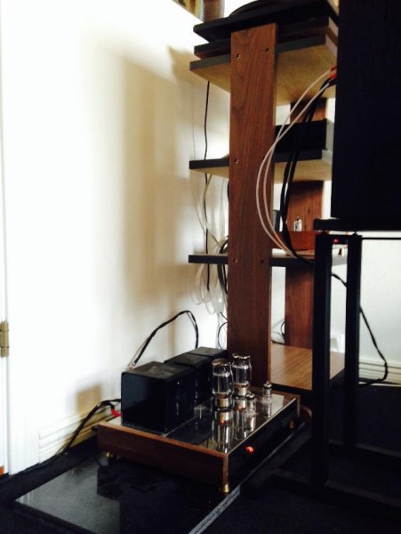

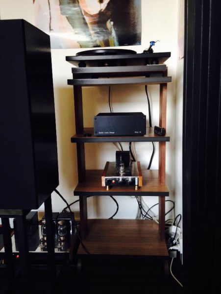

Forresten har jeg også fået lavet det DIY rack som omtalt noget før.. Det er blevet til et meget tilfredsstillende resultat
Effekten er lidt en outsider da jeg pt. kører med korte ht-kabler så den ikke kan stå nederst i racket.. Det er også smart nok, for så er der plads til
min DAC (fik ikke lige overvejet at min nye DAD RIAA 10 ikke kunne stå ved siden af min DAC )
Racket er ikke helt færdigt endnu. Pladespillerhylden skal være en sandkasse, mens der skal en plade mere på de andre hylder med spikes/(smart
alternativ?) imellem.
