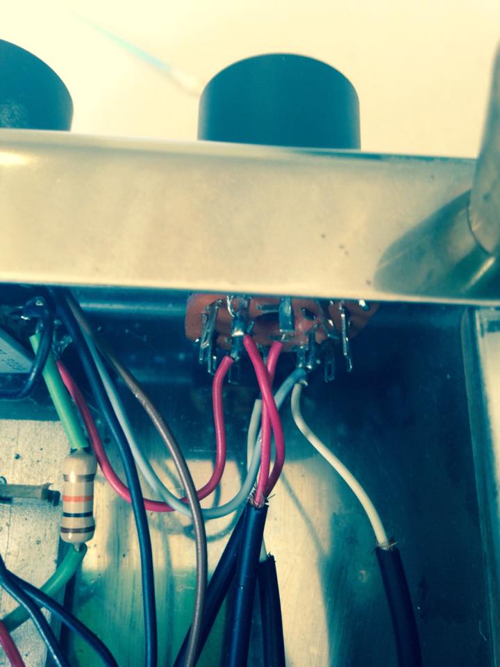

Hit med et billede af omskifteren

Sendt: 02 April 2015 kl. 14:36 | IP-adresse registreret
Så er det med at få brillerne på.. her kommer et par totalt velopløste iPhone billeder:
Der er ingen løse forbindelser, men det er vel nok klart.. ellers havde det slet ikke spillet

Sidste billede, væk med strømmen, pladre den omskifter til i din C-60 så den "sejler", samtidig med at du vrider omskifteren frem og tilbage 500 gange eller mere, dernæst vent til vædsken er 100% fordampet, før du sætter strøm til igen. Hvis det ikke har hjulpet skal omskifteren skiftes til en ny.

edit: Forstod det, idet jeg godt kan se den mekanisme der drejer når man drejer på omskifteren. Den fik noget C-60 og blev drejet et par omgange..
Ca. 499 gange
Nu lader jeg det lige fordampe og så prøver jeg at spænde slæden til. Krydser fingre
