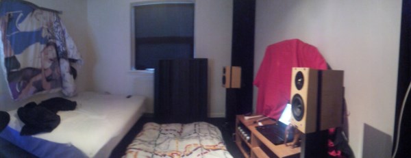

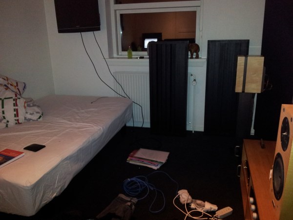

Kunne også være I kunne hjælpe mig med akustikken? For jeg aner ikke hvor det er strategisk smart at placere
diffuserne. Har prøvet at ramme førsterefleksionen (ved siden af ht), og sætte diffusere op der - MINIMAL forskel i
lytteindtryk.. Og ellers, hvad ville være godt at få op hvor, og hvorfor?
Her har i lidt billeder:
Panorama billede, derfor det ser lidt afrundet ud. Men det var det bedste jeg kunne gøre for at give jer den bedste udsigt
over værelset. Jeg ligger i hjørnet af min seng og tager billedet.
Og så sidder jeg i sengen og lytter
Her et billede taget fra ved siden af skabet, tæt på døren
Jeg hører MÆGTIG gerne en masse kritik/ros, til at optimere akustikken og lytteglæden. Det er desværre ikke sådan, at jeg
spurter hjem fra skole for at sætte en live sang på, lukke øjnene og få en eller anden musikalsk orgasme. Lytteglæden
simrer lidt, og anlægget bruges næsten kun til nærværende musik, og desværre ikke noget rabalderstræde - rock bliver for
usammenhængende. Og det er en utrolig skam
Mvh Frolger

Med hensyn til akustikken, så har du stadig store væg flader som er helt bare og her vil lyden banke frem og tilbage og
forstørre detaljerne og perspektivet i musikken.
Jeg ville prøve at stille difusserne bag hver højtaler hvor du har en stor del bar væg.
Så ville jeg stjæle mor og fars dyner og hænge en over tv´et ved sengen og sætte i en klem i døren.
Lyt lidt med den opsætning og se om det har forbedret noget..

Nejnej Zwonkie, køber ikke 2 24" tv Det over sengen flyttede jeg bare så det stod imellem højttalerne :)
Mener du at jeg skal sætte en diffuser bag hver refleksport?
Prøvede at sætte to diffusere op i sengen, en på hver side af hvor jeg sad. Det gav lidt mere fylde i vokalen på Pink Floyd -
Mother - herligt Dog er det ikke en opsætning der kan være der permanent, da jeg ikke gider banke hovedet op i
diffusere om morgenen længere
Men ja, væggene er alt for nøgne! Vil gerne have lavet nogle skyskraber diffusere rundt om mit tv, så det bliver lidt
psykodelisk og hyggeligt at kigge på.
Væggen op ad min seng skal nok også bestå af diffusere, så førsterefleksionen rammer diffuserne. Det er bare lidt kedeligt
at hænge flere diffusere op, det virker så ensartet - derfor jeg søger på nettet efter nogle sjove tweaks, hvor man måske
kunne indrammel lydmoduler på sjove måder, så det heller ikke er for sort/hvidt at kigge på - nogle idéer?
Men jeg går ind og henter dyner i massevis nu. Forældrene er ikke hjemme

Nogle der har et par kreative idéer til at skjule et par absorbere på en dekorativ måde? Er igang med at lave 3 stk
60x100 rammer med huller i siderne, men det er også bare lidt kedeligt.
Overvejer at forme ying og yang med noget lidt tykt finér, putte rockwool i og beklæde det med hhv. sort og hvidt stof
Har siddet og spekuleret over det i 2 timer nu, kunne være fedt hvis I havde nogle indskud
Til top Vis Frolger's Profil Søg efter andre indlæg skrevet af Frolger
Zwonkie
Bruger siden: 07 Februar 2011
Indlæg: 351
Sendt: 24 Oktober 2013 kl. 19:32 | IP-adresse registreret
Hej Frolger,
Undskyld at jeg svare så sent ;)
Ja, du havde placeret diffusionerne korrekt. Men som du selv har oplevet med dynerne, så skal du nok bruge lidt mere
dæmpning end diffusion - især hvis detaljerne er sløret og forvirrende.
4-5 cm rockwool med 2-5 cm afstand kan sagtens gøre rummet mere roligt og detajlieret (som du oplevede med dynerne)
Personligt svøber jeg rockwoolen og rammerne ind i noget stof fra stof og still eller stof2000, du kan også kigge på denne
side for noget inspiration (selvom det er lidt dyrt) http://shop.earmark.dk/products/outlet
Du kan også lave mærklige former, som du selv nævner - det har jeg set en fra dette forum gøre, og det var mega flot!
Prøv at leg med ideen om hvordan du kan sætte dæmpning op, som samtidigt giver dig en funktion i rummet. Eks. En
rockwool plade som du bruger som en opslagstavle (med dumme billeder af dig og dine venner ;) .. Du kan også skaffe en
fatboy ;) .. sådan en 3 stk i forskellige størrelser og farver kunne oz være fedt i hjørnet af dit værelse:
http://www.teresaudio.com/haven/traps/traps.html
