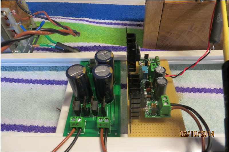

Glemte lige at poste et billede af de nye Rod Coleman ver 5 regulator.
Som jeg har skrevet før, en klar forbedring mht til stabilitet og evne til
at lave seriøst starved filament.
Denne udgave kan starve så meget at rørret går ud :-)
/MVH Michael.

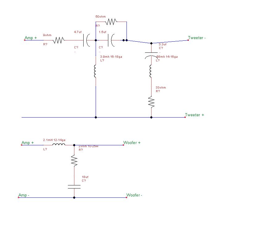

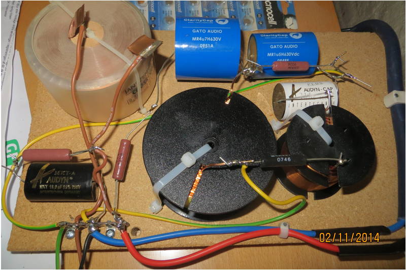

Fik så lige upgraderet 2a3 og Tannoy Delefiltre.
Det det gav mest var at sætte 2 stk 4.7K ShinKoh pr kanal ind i 2a3'erne.
Tannoy Delefiltre skal have noget tid, da der sidder Mills MRA-12 og andre
ting som skal "brændes til" i den direkte signalvej.
Til andre HPD-385A ejere som skulle være interesseret så poster jeg lige det
diagram som jeg fik fra Tannoy Yahoo forum.
Og når man så klasker det sammen , for at se om det virker, hvilket det gør rigtigt godt.
/MVH Michael.

Skal lige have de "delefiltre" til spillet, der sidder Mills MRA-12 i de
tager lidt tid..
Kunne høre at balancen mellem højre/venstre kanal blev rykket meget
lidt da jeg fik lavet delefiltre. Nok Pga de 38 år gamle Caps blev udskiftet.

Mht delefiltre, så skal du være indstillet på, at du ikke bare kan skifte 1:1 fra standardkomponenter til bedre komponenter i det
delefilter. Det er en delikat balance, som du rykker på med det samme du skifter noget. Eks skal diskanten often dæmpes en del,
når der skiftes fra billige PP seriekondensator til rigtig gode seriekondensatorer. Altså dæmpes for at man subjektivt har samme
diskantniveau som før. Det kan tage lang tid og meget tilpasning at få filtret på plads igen, og det kan klart anbefales at måle
enhedernes overføringsfunktion med ''det gamle filter'' og så gemme det som reference. Herefter kan du noget lettere justere det
nye filter på plads ved at gå efter samme overføringsfunktion.
Hilsen, Morten
del,
det
Derfor er de fleste ting som sidder i den direkte signalvej, også taget fra mine "gamle" lettere tweakede Tannoys.
Tror det bliver ganske spiseligt når de lige får noget tid.
