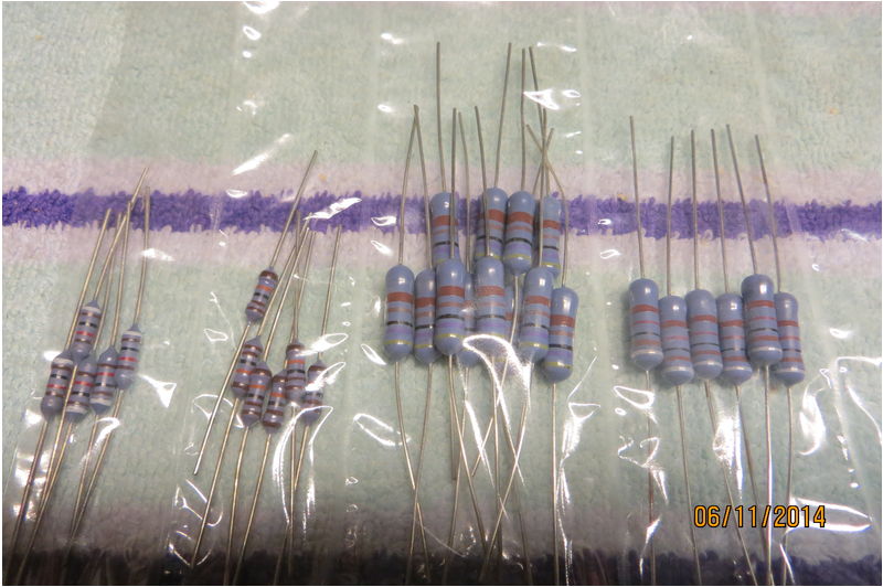

Sendt: 06 November 2014 kl. 13:02 | IP-adresse registreret
Hej Bjarne...
Synes lige du skulle se et billede, der virkeligt styrer...
Så er der Shinkoh til vennernes 2a3'er...
/MVH Michael.
