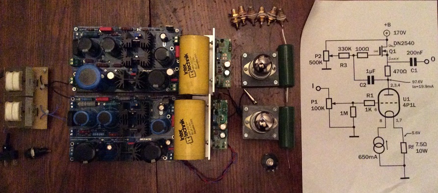

Så er der samlet lidt stumper til en startopstilling, endnu mangler jeg en del stumper bestilt fra Mouser - når der så er lyd igennem skal der
modificeres/upgraderes..
Tak for tips tidligere på tråden, de er taget til efterretning, det undrer mig at gløden/filamentet skal være så fesent.
Tænker at siden rørene kun kører med 2,1v og 650 mA kan de ikke blive så varme, så man kan vel støbe dem ind i f.eks et kobberrør fyldt med
silicone??? indtil videre er de blot monteret på nogle blyplader(undskyld miljø) men det var noget jeg havde liggende og sat på silent blocks.
Anders
P.S.: hvis der er nogle der kunne tænke sig at demonstrere lyden af deres 4p1l indsats skal jeg gerne lægge ører til (jeg bor ved Jægerspris)

Du er godt å¨vej til at få lyd på din 4P1L
det med at pakke rør ind er nok ikke så god en ide,,,den bliver faktisk rimelig varm
Hvilke årgange rør bruger du ?
de ældste typer er nok de mest mikrofoniske,,men er også de mest varme at lytte på...
mvh Bjarne

Hej Anders...
Dette diagram er en komplet katastrofe. Hvis du bygger en med kondensator skal
du bruge et hvor der er en dobbelt CCS DN2540 gyrator på...
Er det en Salas eller ligende du har på billedet er det okay.
Er det ikke nogle russiske K75 PIO Caps du har på billedet ??
Det vil virke fint, men de vil være en meget meget stor begrænsning af, hvordan
en 4P1L med Caps kan lyde.
Hvis det er for at få lyd igennem er det fint nok...
PS! Ellers så sker det snart noget, godt gået :-)
/MVH Michael

michaelvv skrev:
Anders, Dette her diagram er 100% seriøst, har lavet et par 4P1L på dette.
Dog kan du fint size Afkoblings Caps ned på 0.33 uF.
PS! Vigtigt Vigtigt, brug en meget stor i WATT Katode modstand de 8 Ohm her.
Mindst 12W med 25W er bedre eller som bjarne 50W.
Jeg har "ødelagt" nogle stykker på 10w og mills 12w. Det der sker er meget meget mystisk
men forstærkeren begynder at "skyde , mikrofoniske explotion" og så er der kun en ting at gøre
sætte andre Katode Modstande i.
Jeg kører i øjeblikket med en noctua blæser undervoltet til 7.5 volt, direkte under disse varme Katode
Modstande. Det hjælper helt enormt, men kun langtidstest vil vise hvorledes er stabiliteten...
Jeg har noget virkeligt "støjende strøm 230V" i min lejlighed. Huset "er noget gamel l**t, ejer det selv" og
fra 1894. Og det kan tydeligt høres på min 4P1L.
Men selv med alle disse bøvlede TING. Jeg vil under ingen omstændigheder bytte hende for noget andet.
Jeg har absolut ingen ideer om at skulle lave en anden preamp. Hun er bare i en klasse for sig selv.
/Michael
igennem skal der
kobberrør fyldt med
silent blocks.
Anders
Jægerspris)
Hej Anders...
Glemte lige at spørge.. Hvad har du af effekt forstærker. Rør eller Transistor ???
Min rør ver 1987'er bliver ca 58-65 grader varme, så jeg ved ikke hvor god en idee
det er med at støbe dem ind, som også Bjarne har skrevet. Hvem ved :-)
Der er langt fra Jægerspris til Fredericia, men jeg vil garantere dig for, at du ikke
behøver være bange for at den ikke lyder godt, det er det mindste problem du vil få.
Mikrofoni,Brum og Støj osv , du skal igennem hele møllen som vi har været, men det
er det værd.
Og til alle de kloge rørbyggere på HIFI4ALL. I bygger lige en 4P1L, så snakker vi samme
sprog om hvor bøvlet, mærkeligt Radio rør kan være, ikke før.
/MVH Michael
