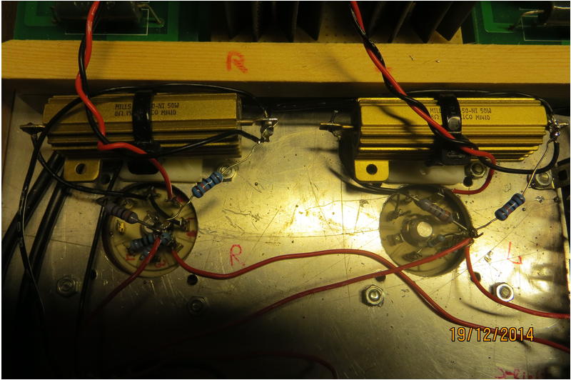

Hej Igen...
Så kom der Mills 50 watt fra Part Connection, og ud af boksen er de kun lidt
mindre spændende end Mills MRA-12.
Det er nogle store klodser, men de kom dog fint i 4P1L...
Så nu skal de bare have lidt "burn-in" tid.
/Michael.

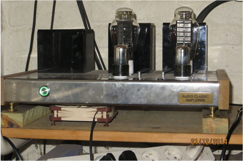

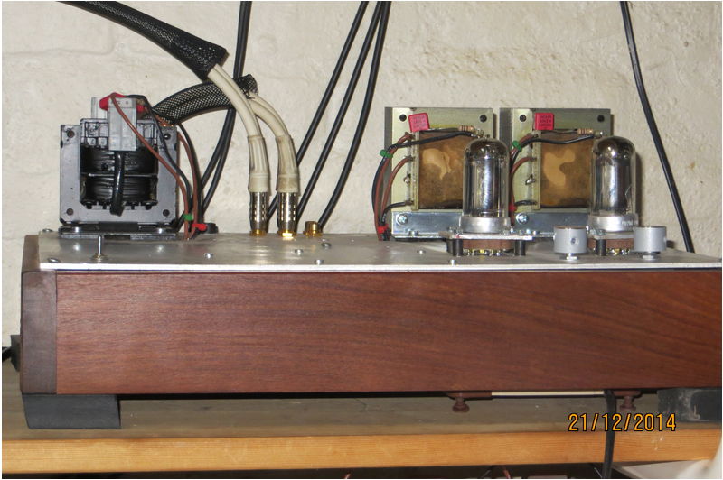

Glemte lige at tage billeder, med forstærker med Noctua køling under, mest for
at vise pladsering af disse..
Pas på billederne indholder matriale, som kan bidrage til chok effekt for folk der lider at rengøringsvanvid.
Først Audio Classic 2A3. Reguleret blæs omkring ca 5.5 volt.
4P1L , her bor den næsten inde i forstærkeren, fuld blæs ved 7.5 volt.
En blæser under 4P1L, er det der giver den næst mest markante lydforbedring kun overgået af
afkoblingkondensator. Der skal bare køres med max her, og jeg bruger 7.5 volt.

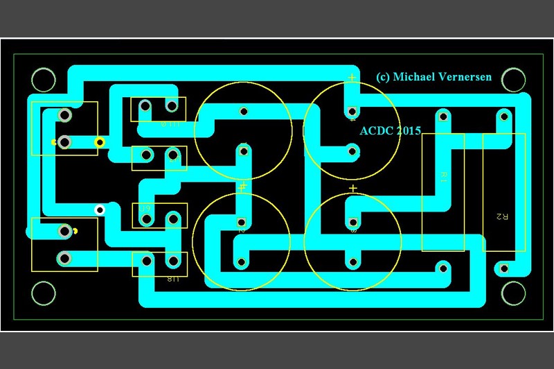

PS. Er ved at se om jeg ikke kan få mine nye AC/DC Rod Coleman print klart til produktion i denne uge.
/MVH Michael

Prøver lige at se når jeg for lavet mine PCB'er. Jeg vil få 32800 uF på
dem så det vil knock out meget ripple.
