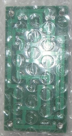

Hej Bjarne...
Mine Print er sendt til produktion, dvs at de er blevet "godkendt"...
Jeg får så 32800 uF på dem til udglatning.
Der går nok en ca 14-16 dage så har jeg dem hos mig.
Jeg har prøvet med NetFilter og SkilleTrafo på 4P1L og jeg må indrømme
at der bare mistes noget af fylden i lyden. Den bliver for analytisk.
MVH Michael

Hej Bjarne...
Så er print blevet sendt fra Kina, bestiller lige et group buy af Coleman
senere på ugen så vi kan komme igang..
/MVH Michael.

Hej Michael,
Er det et print til strømforsyningen til 4P1L pre'en?
Kris
Til top Vis hasselbaink's Profil Søg efter andre indlæg skrevet af hasselbaink
michaelvv
Bruger siden: 02 Marts 2005
Indlæg: 1166
Sendt: 21 Januar 2015 kl. 10:41 | IP-adresse registreret
Hej Kris..
Nej det er til AC/DC board til Rod Coleman Regulator.
Men det kunne det godt have været, da jeg har min PSU
lagt ud på samme størrelse print...
/MVH Michael.

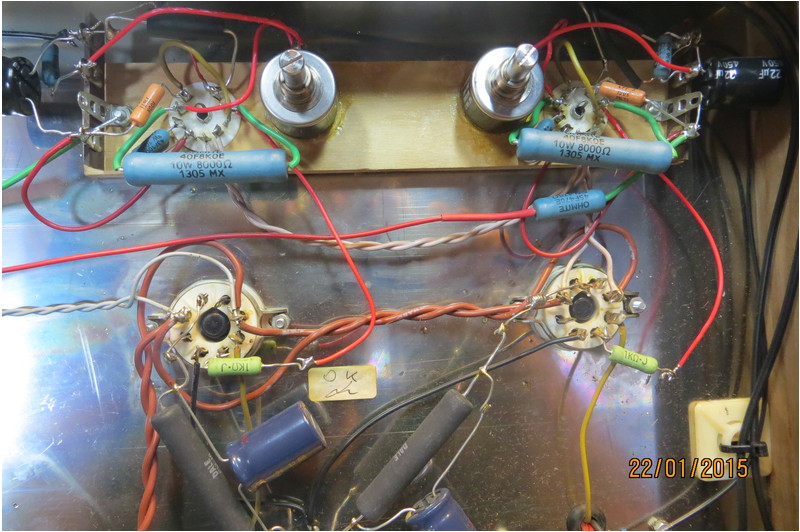

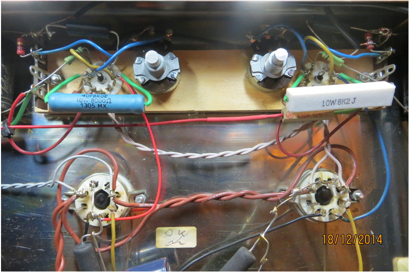

Hej Bjarne.
Fik fundet og rettet en fejl i min Kina DAC9 så nu spiller den med korrekt gain. Har skrevet
er stor opsang på diyaudio, da det bare er for ringe, men okay den kostede kun 1500 dask.
Noget helt andet er at jeg tror at jeg fik rettet "fejlen med mikrofoni" i min vens, Audio Classic EL-509
sammen med 4P1L.
De er meget mere brugbare sammen end de var før, og igen skyldes det bare for dårlige komponenter.
Der var "brændt nogle TAD Caps af" i hans EL-509. Og så manglede der lige en "screen grid resistor", som
er med til at dæmpe EL-509 rørrets udringning.
Før billed, højre side er den oprindelige.
Og efter alt er blevet udskiftet. De vishay multiturns pression pots var heller ikke billige :-)
Det bedste er at nu driver forstærkeren ikke mere, og lyden er kommet op i en anden
kategori, i forhold til før.
Glæder mig til at lave det samme på mine EL-509 blokke..

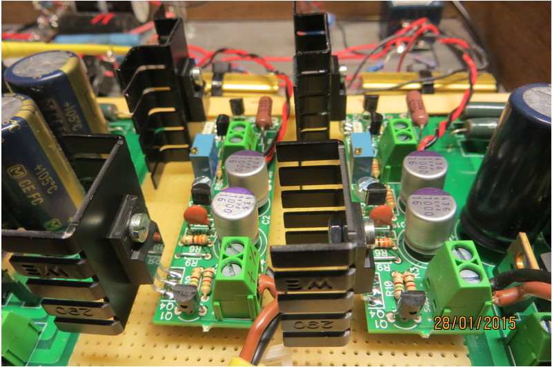

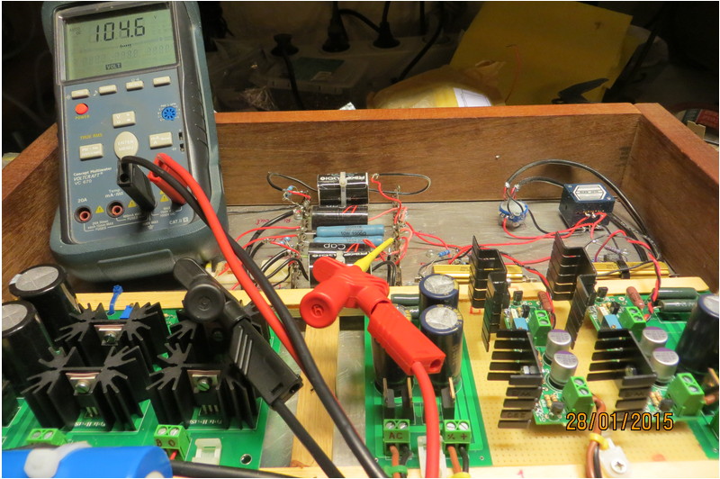

Sendt: 28 Januar 2015 kl. 23:17 | IP-adresse registreret
Hej Igen...
Så kom der lige "nye" Coleman ver 5 board i med Oscon og Mills.
Close up.
Da der er en del mere hul igennem er der ingen grund til at gå amok på Anoden :-)
Det var hele bøvlet værd, selv om der i min Coleman sending er en
"side" som er defekt. Skal se om jeg kan finde fejlen på et tidspunkt...
/MVH Michael.
