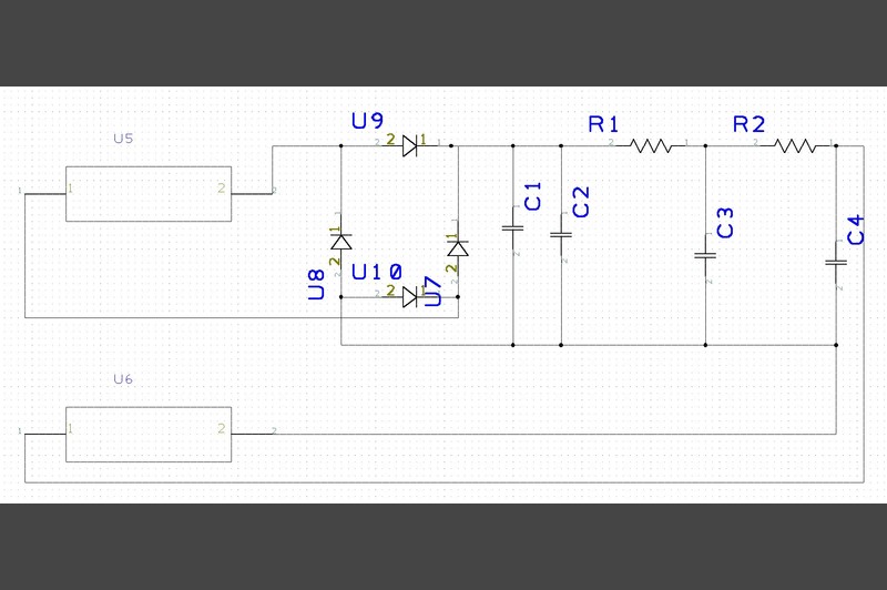

Hej Bjarne...
Ved ikke om du mangler diagram til de 2 print som jeg sendte til dig. Da jeg selv
mangler dem til mit projekt 2A3 glød kommer det lige her..
/MVH Michael

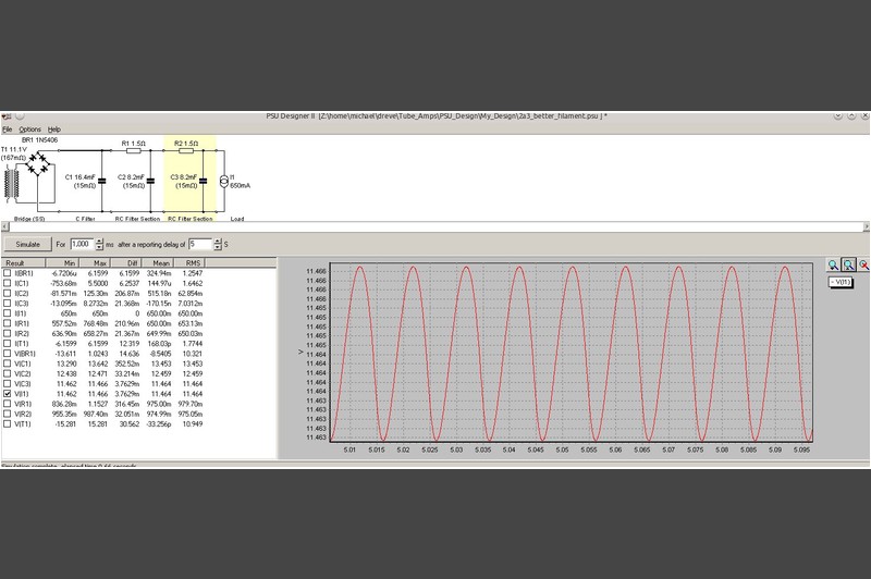

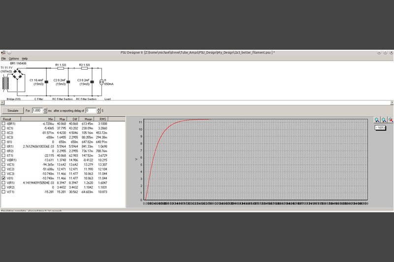

Sendt: 19 Marts 2015 kl. 21:20 | IP-adresse registreret
Så kommer der lige min simulering i PSU2_Designer. Som billederne fortæller så er der ganske
lidt med ripple på disse AC/DC boards.
Start up.
Efter 5 sekunder.
PS! Disse her er kun for 8 ohms katode udgaven af 4P1L.
/MVH Michael.

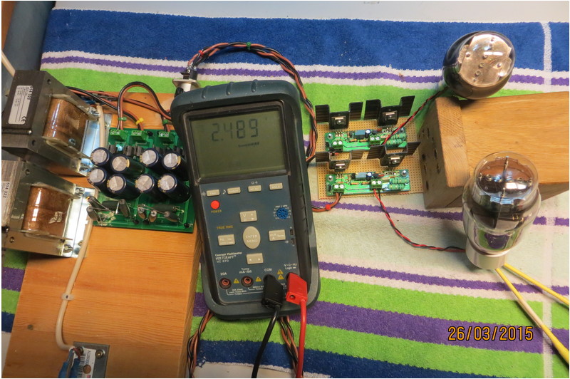

Sendt: 25 Marts 2015 kl. 19:49 | IP-adresse registreret
Hej Igen...
Så kom jeg halvt igennem eller måske mere i at få Rod Coleman i min Audio Classic 2A3.
Kører lige en test natten over så jeg kan se at der ikke er noget der driver. PGA total mangel på
plads i en Audio Classic, kan jeg ikke bare sætte nogle vilde køleprofiler på.
Disse her er meget effektive og alligevel på 3.7c/w så det er ikke helt så ringe...
/Michael.

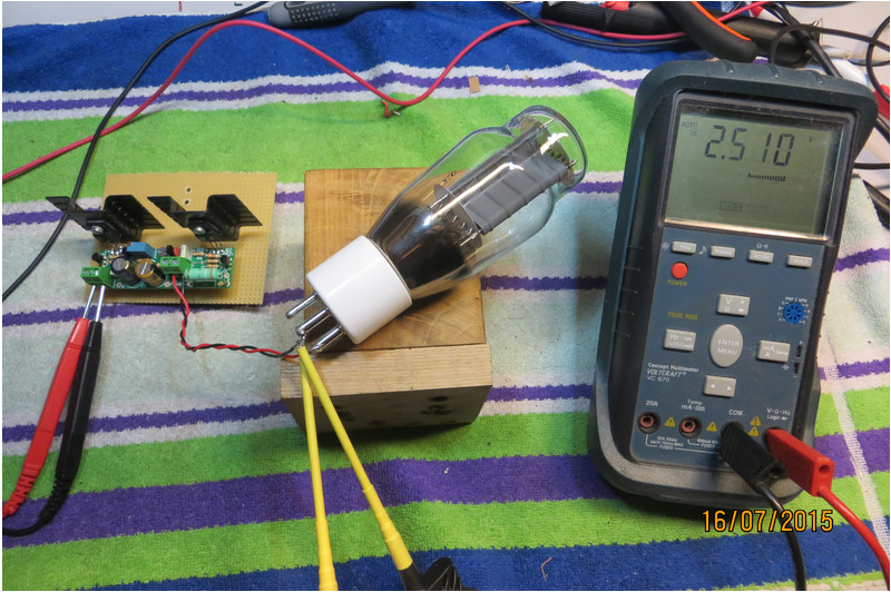

Sendt: 16 Juli 2015 kl. 00:18 | IP-adresse registreret

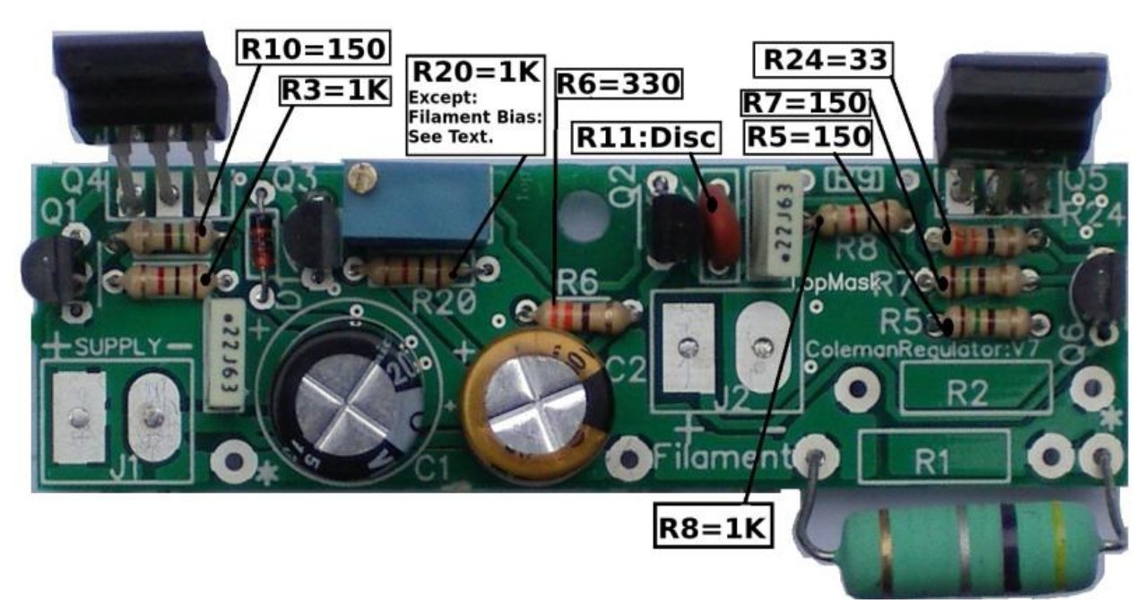

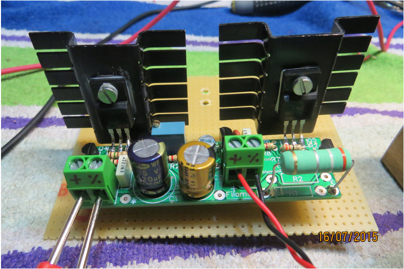

Puha så gik næsten det hele galdt.. Damn it, der bruges forskellige småsignal transistor på v7 som jeg
ikke var klar om.
Måtte klippe dem af og klytlodde dem på igen på oversiden.
Utroligt nok fik jeg den en en og første side til at virke, den anden venter til imorgen...
Jeg skal bare have noget bedre lodde udstyr nu går det bare ikke længere..
Rod Coleman ver 7 billeder...
/Michael

Bruger siden: 02 Marts 2005
Indlæg: 1166
Sendt: 17 Juli 2015 kl. 01:00 | IP-adresse registreret
Hej Bjarne...
Husk på at den sidder i min 2a3, og der gik jeg fra v4 , til v7 som er 2 versioner op
da der nok ikke findes en v6.
Det virker klart som om der er mere hul igennem, og jeg snakker om standard udgave med almindelige
komponenter, ingen Mills MRA5 tweaks endnu.
Giv mig lige en 50-100 Timer på den så vender jeg tilbage angående lyden. Jeg vil have den mere burned in
før jeg kan sammenligne med den gamle version.
Kan godt sige at jeg kan nemmere høre mikro detajler som var svære før, men den skal lige have tiden.
Støjen er nok lidt på samme niveau, igen mere tid før at jeg vil konkludere noget.
Har du tweaket din v4 med mills, tænker på R1 på de der 1.5 Ohm ???
PS! Jeg har v4 liggende klar så når har kørt længere på v7 vil jeg prøve at lave en sammenligning.
/MVH Michael.
