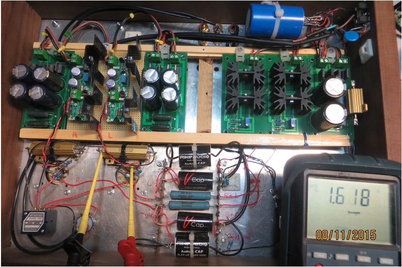

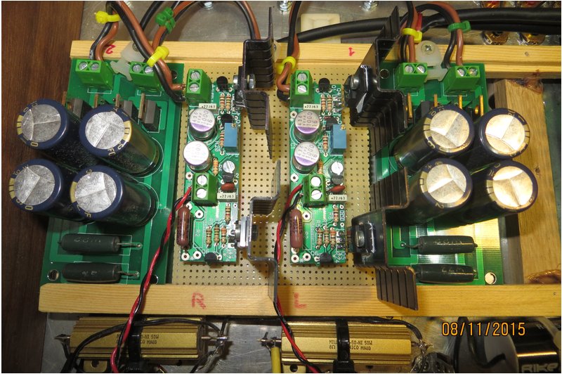

Hej Bjarne...
Så spiller jeg på ver 7 af Coleman i min 4P1L.
Total strømforbrug er nu gået fra 59 til 47 watt, målt over 30 min.
Kører nu på 1.55 volt super low filament og 107 volt anode.
/MVH Michael.

Sendt: 08 November 2015 kl. 18:35 | IP-adresse registreret
Hej..
Glemte at skrive at jeg har loddet Oscon og Mills-MRA-5 over i ver 7, så jeg ikke skal igennem den
syge indspillingstid.
Helt sikkert lavere mikrofoni, med de 1.55 volt, og lyden fantastisk.

Sendt: 09 November 2015 kl. 00:07 | IP-adresse registreret
Så gik jeg over på vinyl.
At spille 100% på rør lige fra RIAA til effektforstærker, det er bare en nydelse.
ZZ-Top - Deguello, de bækkener kan jeg ikke lave på mine DACs , thats it.
Ver 7 , har bare styr på den varme som jeg mener kan være en show-stopper.
Har de samme Mills 50watt Non magnetics i som dig Bjarne, så måske skulle jeg
prøve at lave en test, uden køler i en måned (200 Timer)..
I bund og grund er det jo ret ligegyldigt, da jeg ikke kan høre den (Noctua 6volt).
Jeg har nu kun (6.00-1.55volt) * 0.560A over min modstande ca 2.5watt og de er på 50 watt
så det kunne være sjovt nok.
Vil prøve at sænke spænding til 1.5 volt om nogle dage og se om det giver en forskel.
Kører fint på de 1.55volt som ca giver 560ma hvilket er "huge starvation".
Får lige nogle "HIFI ører" på det om et par dage. En af mine gode venner får et par trafos til hans
2A3 som mine, så kan min subjektivitet måske blive til objektivitet..
/Michael

Hej Bjarne...
Skulle lige dobbelt checke men det er hvad jeg bruger PT.
R1 = 25watt (10 watt bør være nok) , R2 = 10 watt.
PS! Som Dioder bruger jeg Cree Z-rec, der er meget hul igennem med disse...
/MVH Michael.

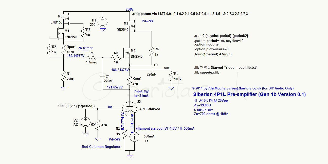

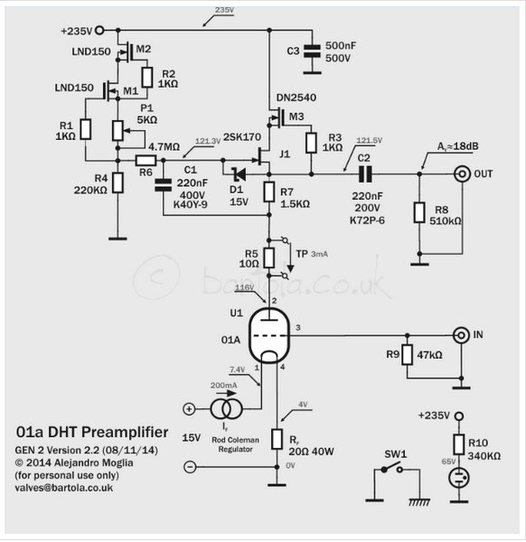

Kan du ikke lige poste det diagram som du har tænkt dig at bruge er det dette her
dog med transformer kobling i stedet for.
/MVH Michael.

Hvis din gyrator virker efter hensigten, kan du springe din Salas over. Jeg kører relativt høj spænding ind HV, da
jeg bruger en Murr skilletrafo som PSU. Mine gyratorer en per kanal trigges således at når 4P1L rørret trække strøm så
falder spændingen til det jeg sætter på min trimmer på gyratoren.
PS! ubelastet ved opstart 335 Volt belastet omkring 279 volt, efter gyrator 95-137 volt, du skal højere op her..

Kan du ikke sende et link til den gyrator 01a rør, kunne være sjovt at få det i LT-Spice...
/MVH Michael.

http://www.bartola.co.uk/valves/tag/4p1l-dht-line-stage/
http://www.bartola.co.uk/valves/dht-pre-amplifier/01a-preamp -gen2/
Denne her vi snakker om ???
Tubetram
Bruger siden: 18 Marts 2012
Indlæg: 764
Sendt: 15 November 2015 kl. 10:27 | IP-adresse registreret
den du viser er til 01a rør...det er ikke den jeg kan bruge
det er den anden til 4p1l jeg skal bruge...
eneste forskel er vel den 2sk170 fet...bygget til mindre ma forbrug

Hej Bjarne...
jeps det er den øverste, skal lige se hvad jeg kan lave i LT-Spice...
Der har været en del "tvivl" om simuleringen af LND150 i LT-Spice fik opdateret
mit "library" men den udgave som skulle virke bedst...
Skal finde en "rigtig god" C1 som ikke er for stor...
Hvis det ser lovende ud tænker jeg på måske at vi kunne få et på "PCB" når du har lavet en
udgave som virker hos dig.
/MVH Michael.
