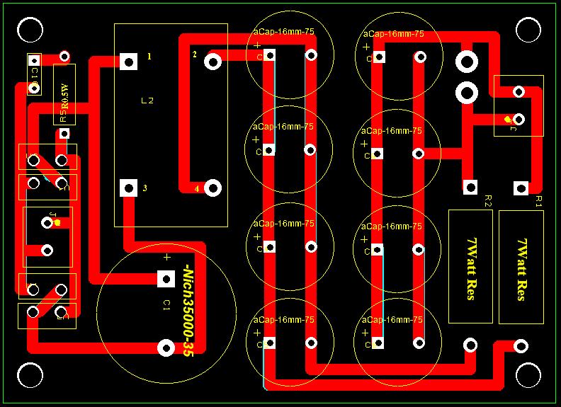

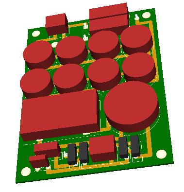

Det var så det 4 print på 14 dage.
PCB til filament op til 35volt.
Så tager jeg lige en pause et par uger. Men til 9.70 USD med forsendelse så er det bare aktion.

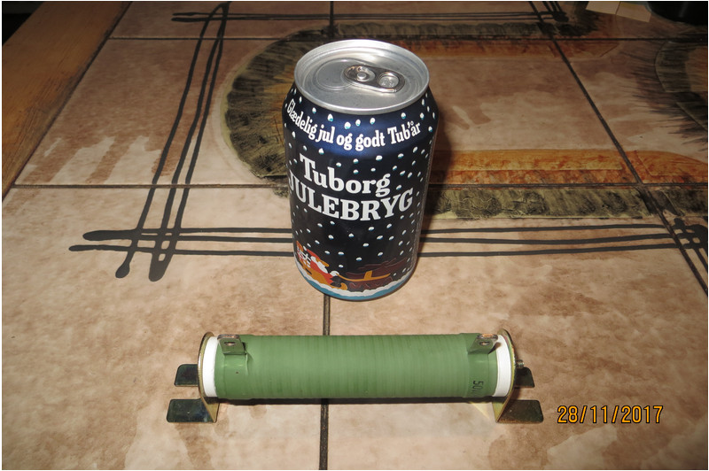

Fik lige en af de nye Katode Modstande hjem til mit 4P1L PSE projekt.
Starter lige med at få noget op at stå på Gløden til de 2 rør i parallel først.
Det er en svedig fætter.
Retro ligesom mit 70'er kakkelbord. Den her er på 50W i fri luft.
MVH Michael.

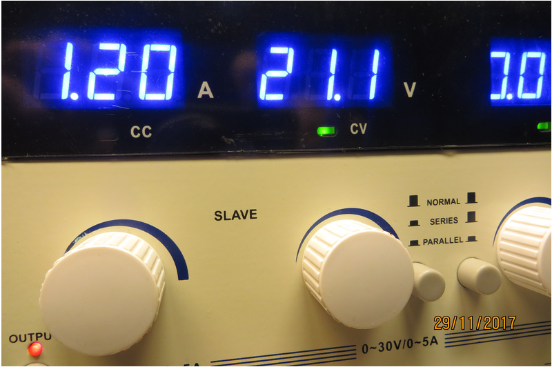

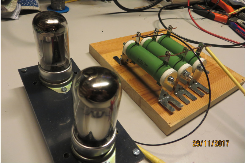

Lidt Sjovere med et billede fra et setup.
Der køres 1200mA i de 2 rør , 600mA pr stk. Der er 3 stk 47R 25W power resistor i parallel
hvilket her gav mig 16.7 Ohm målt.
Resistor bliver meget varme, lad os se om de ikke holder til mosten..
Giver dem lige en time, så måles der temp...
