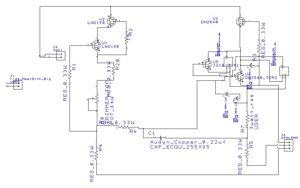

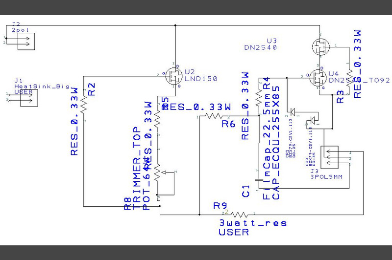

Hej Bjarne.
Ligger lige diagram ud til de 2 gyratorer jeg har lavet print til ver2 og ver3.
Det kan ske at det er noget med at jeg skal have lange ledning fra print til rør. Det giver bare ikke
problemer med ver 2.
Ver2 virker fint giver ingen støj.
Ver3 virker fint støjer rigtigt meget.

Hej Michael
mon det har noget at gøre med j310-----måske går den i selvsving...ellers bør den ikke støje,,,

Hej Bjarne.
Du kan se på ver3 at der hvor de 4 (kalder dem bare lower dn2540) er er bare layout til 2 forskellige to-92 og 2 forskellige SMD'er. Så er man dækket ind.
Tror jeg vil lave et print som ver2, men bare med mulighed for de 4 forskellige Trans, så kan jeg
altid bare lave en ver2 hvis det ikke virker med j310 eller SMD.
Så vil det være kompatibel med den wiring jeg har i min 4P1L, det må være en mulighed.

Hej Michael,
Måske er det mine gamle øjne, men mangler der ikke en modstand ved gate på U4 og U5? Det kunne tyde på at du har selvsving.

Sendt: 21 December 2017 kl. 14:12 | IP-adresse registreret
Hej Morse , tror ikke dine øjne fejler noget , det er den manglende R4 som er på min ver2 du mener ???
