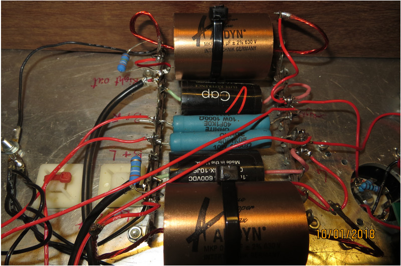

Hej så kom turen til at spille på Audyn True Copper Max.
De sidder sammen med mine 0.1 uF V-Cap så det fungere rigtigt godt fra starten af.
Mvh Michael.

Det er nogle herlige caps disse Audyn---de sidder i din effekt ikke ?

Nope, Jeg har ingen Caps i min 2A3 effektforstærker. De sidder i 4P1L...
