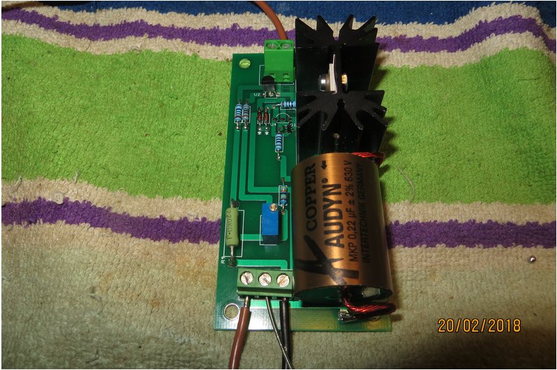

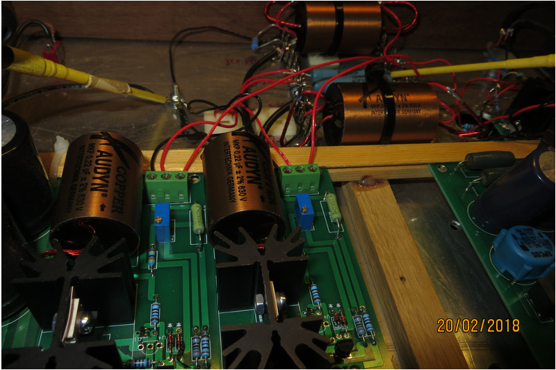

Sendt: 20 Februar 2018 kl. 13:35 | IP-adresse registreret
Hej Bjarne.
Så dukkede mine print op efter at de var "forsvundet" i PostNords logistik i 16 dage, de var blevet afleveret og signeret
i Kolding men det er jo også ret tæt på Fredericia, egentlig meget bekymrende at en anden person har signeret dem med
mit navn. Igen de fatter nada.
Først lige et Closeup
Indbygget i min forstærker
Spiller på den nu.
Mvh Michael

Sendt: 20 Februar 2018 kl. 14:06 | IP-adresse registreret
De er helt støjsvage men de har en tendens til at gøre 4P1L mere mikrofonisk end godt er.
Igår prøvede jeg lidt frem og tilbage med hensyn til nye setup punkter på Glød og Anode.
Jeg ved at min forstærker er langt frem ideel, men da jeg har lånt min ekstra 4P1L ud kan jeg
ikke rigtig prøve det i en mere robusk udgave "tungt Ipe træ og 5mm Alu topplade).
Jeg bruger som sagt mere det gamle layout fra det Rod Coleman gav inspiration til, men med SMD
BSH111BKR,IXTP08N50D2 og så Audyn True Copper Caps.
Men nu til det vigtigste og det er jo lyden.
Det er et af de mest imponerende upgrade som jeg har udsat 4P1L for i de næsten 4 år der nu er gået.
Lyden er så meget i balance og naturlig med en grad af detajler som jeg ikke har oplevet før. På mine snart
42 år gamle Tannoy højttalere har jeg stort set alt hvad man kunne ønske sig, indtil vi finder på noget nyt.
Ældre indspilninger lyder nærmest som om de var indspillet i en helt andet tidsperiode. Der er intet som holdes tilbage.
Man bliver fanget i nuet i musikken lidt ligesom tiden står helt stille, et sekundt blver til en evighed.
Jeg ved at jeg vil gøre alt for at se om jeg ikke kan få det mere stabilt, om jeg så skal bygge en helt ny 4P1L igen.
Det første er at prøve at bygge om i den ekstra forstærker, men jeg mangler lige nogle print (1 måned senere).
Vender tilbage men flere oplevelser om nogle dage...
PS! Det var så det første upgrade hvor jeg kunne spille uden mine elskede Vcaps uden at savne noget som helst. Spiller med
Audyn True Copper Max og det fungerer helt fantastisk. Tror efterhånden at gyrator er noget af det vigtigste i 4P1L.
Mvh Michael.
