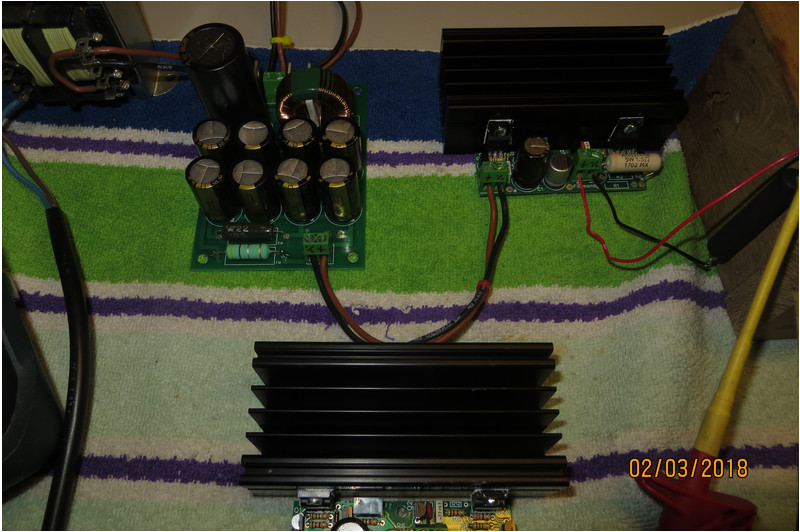

Så kommer der lige et stemningsbillede. Har begge PSU'er op og køre og 2 stk Coleman ver 7.
Går igang med kabinet imorgen, så regner med at Strømdelen er færdig i løbet af weekenden.

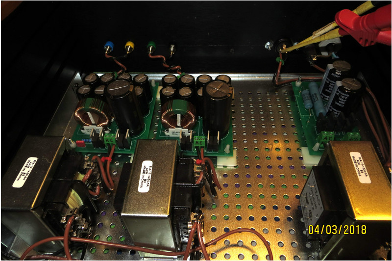

Så blev strømforsyning færdig, så skal der laves kabler og bores ud til en helt masse.
Håber at blive færdig i næste uge. Der er en del mere arbejde i det, end dengang jeg byggede
min første 4P1L'er.

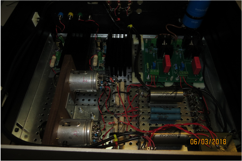

Først lige mit nye byg.

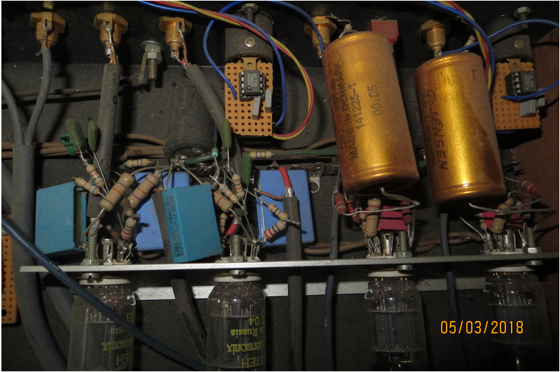

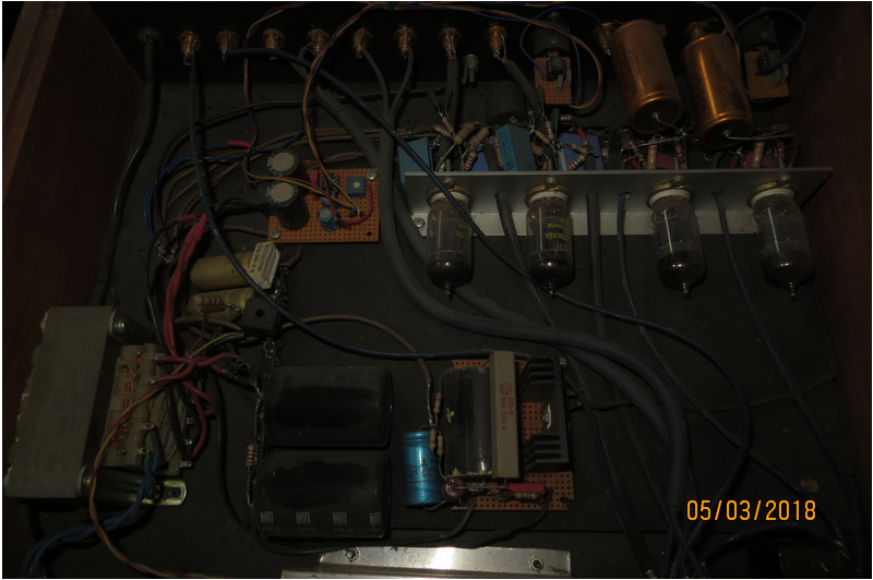

Og så lige nogle uhyggelige billeder en proff byggede til mig i 1996, utroligt at den holdte i 10 år.
Mvh Michael
