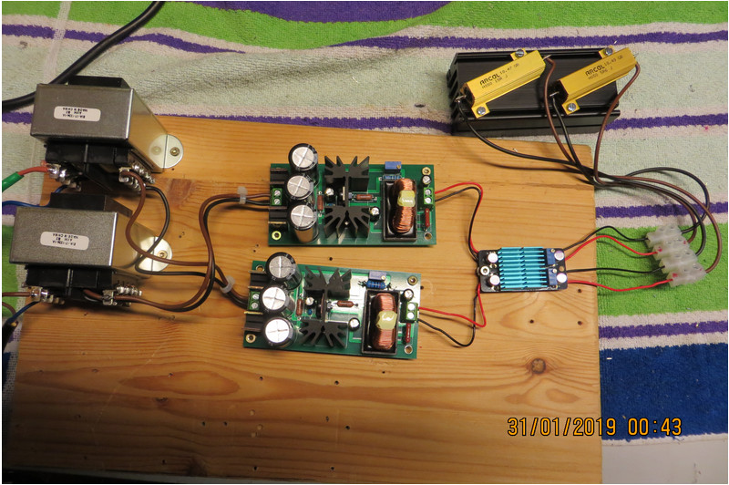

Hej Igen.
Så kommer lige første test af min sindsyge dyre LPS ...
Skal lige have den til at køre i 24 timer før den sættes til DAC, det bliver
spændende..
Det lille frimærke af et print indeholder en Dual Rail med 3 stk LT3045 regulator på. Den er noget
tørstig mht strømforbrug. 32.4 watt ind 14.05 watt ud, min seneste 4P1L Pre bruger til sammenligning 43.7 watt. Det bliver nok lidt mindre da min switch kun bruger 4.3 watt.
Mvh Michael.

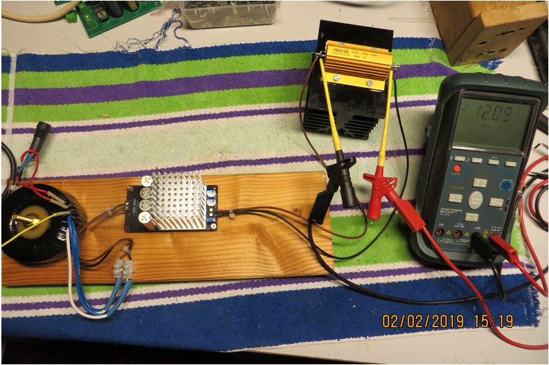

Sendt: 02 Februar 2019 kl. 16:13 | IP-adresse registreret
Efter en 60 Timers test som gik godt skal jeg så lige har PC delen testet.
Det bliver en 12volt 3amp test, som også lige skal køre i 2 dage inden det skal til
at bygges i kasse.

Hej Bjarne.
Jo 10K er meget lavt, har selv 50K i min 4P1L pga POT ellers hvis den ikke var der en del
mere.
Den ringkerne er købt samme med det print ( som koster 200 EURO ), begge dele er tysk
men nok lavet i Polen. Jeg vil ikke mikse det op, da jeg aldrig har købt noget DIY så dyrt
 før.
Jeg skulle måske få delefilter til Beyma, i slutningen af den kommende uge. Skal til at lave
forsyning i kasse når jeg har en load test kørende i mindst 50 timer. Den køleplade som den
100w arcol power resistor er monteret på bliver 86 grader varm, men det er stabilt.

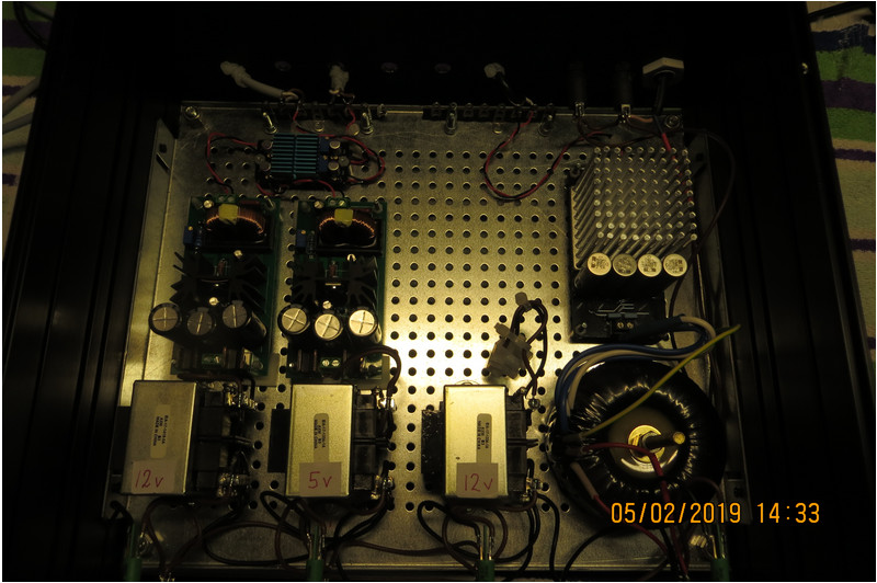

Hej Bjarne.
Så spilles der på den dyreste LPS jeg nogensinde nok bygger.
Lyden er meget meget klar og det er på min Topping D50, skal
lige have lidt stumper hjem, fordi de DC stik jeg borede ud til
ikke kan sidde i et alu kabinet, ikke isolerede.
Så der kommer lige et lidt sh*tty billede, pga det.
Så det er blev lide mørkelagt.
Mvh Michael.

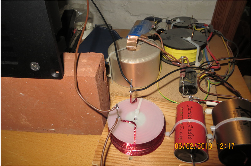

michaelvv
Bruger siden: 02 Marts 2005
Indlæg: 1166

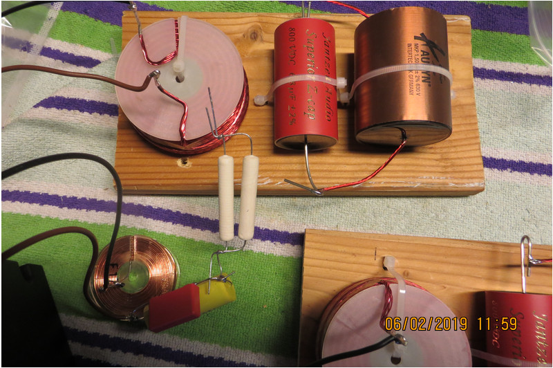

Sendt: 06 Februar 2019 kl. 12:48 | IP-adresse registreret
Hej Igen.
Så kom der delefilter, var kun undervejs fra den 26/12-2018 , så nu spiller de.
Ud af boksen spiller det langt bedre end det "affald" jeg havde på før.
Så skal de nok bare i en kasse når der er "råd" til dette.
Så kommer der lige et fortjent break fra lodning i en 2-3 uger, så er det motor stand til pladespiller.
PS! kommer lige en stand til Beyma, min træmand er igang, det skal jo se bedre ud hos ham, så jeg er med på det.
Mvh Michael

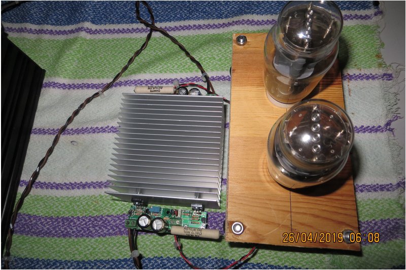

Sendt: 26 April 2019 kl. 08:40 | IP-adresse registreret
Hej Igen.
Er ved at få bygget lidt om i min 2A3 og skal have et sæt Coleman Regs i med 100% passive
køling.
Har checket rigtigt mange kølerplader ud og fordi at der skal bruges noget seriøst
køling 3.2v*2.5A*2stk = mindst 16 watt, har jeg ikke kunne finde noget andet de også
kan monteres på end at bruge en Enorm CPU-køler , 47watt Intel 115x.
Det kommer helt sikkert til at blive meget grimt, men en sådan "fætter" på toppen, men det
bliver jeg nok nød til at leve med, selv om det generer mig noget.
Kan fint huske dengang (juli 2018) jeg havde en blæser på hvor meget det også var træls, så det
bliver nok bare ved det.
Her ses lige det nye setup i test, venter bare på nogle bedre stumper til min "glød kasse", som kommer til at køre med CLCLCRC udglatning. Men der går lige ca 2 måneder endnu.
Indtil videre kan jeg bruge min gamle kasse, bare ikke god nok til mere "tørstige rør +2.5A" så den
 skal begrænses til Shuguang B/C rør.
Mvh Michael.

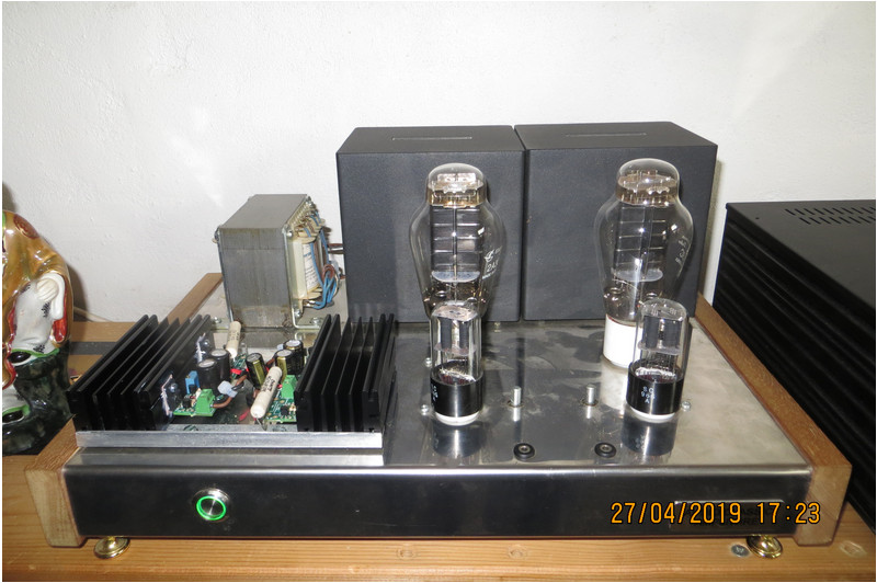

Sendt: 01 Maj 2019 kl. 12:36 | IP-adresse registreret
Fik så lige lavet lidt om i 2A3 , og sat 2 separate Køleplader på til hver Coleman.
Har fået spillet på det en 40-50 Timer , og venter så lige til omkring de 100 Timer
med at vurdere om der skal en pull up Caps på den ene side.
Stabilitet er ganske fornuftigt på Shuguang 2A3 C rørret, og selvom kølepladerne bliver
varme ligger det indenfor et acceptabelt niveau.
