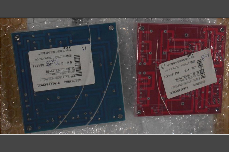

Så ventes der også lige på disse her Print.

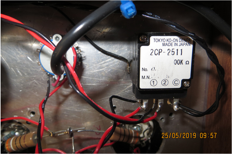

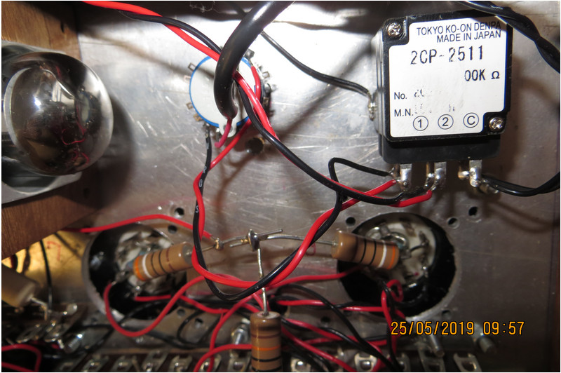

Hej Bjarne.
Jeg ligger lige mine wiring billeder af TKD pot her.
C - STEL
1 - til omskifter indgang
2 - til PRE amp.
Gode at have online til næste gang.
Mvh Michael.

Hej Michael
Fandt så endelig et diagram der viste tydelig aT C er ground
det viser sig at det ikke er til at måle med ohmmeter på den type pot....giver nogle underlige resultater
regner med sent i aften at jeg måler på pre...
den er pt monteret med plate trafo   og min 5,6uf cap
alle ground forbindelser er kørt til indgange
mvh bjarne

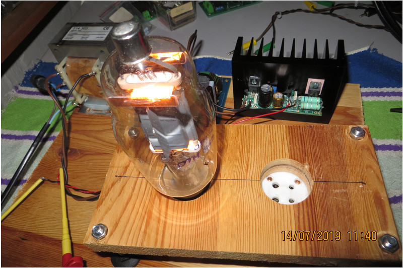

Fik så lige en Rod Coleman til at køre med mine 811a rør.
Skal lige have en bobbin fra mouser, men jeg ved nu hvad den skal være,
 10 volt 8 amp vps10-8000 søgenummer.
Det rør er godt nok sulten mht til strøm. 6.3 volt 4 Amp , der bruges 63 watt pr rør...
