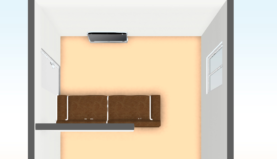

God eftermiddag, jeg skal havde opsat 5.1 men har en række begrænsninger pga rummet, som det kan ses på rumtegningen, så er sofaen nødt til
at stå op ad væggen uden afstand derudover er der ikke væg hele vejen bag den så hvordan bør jeg placere mine bag højtalere ?.

Der er vist kun en brugbar løsning:
Venstre midt mellem dør og bagvæg og den højre lige overfor til højre for vinduet.. en lille meter over ørehøjde..
Hvad er det for en type baghøjtalere..... alm eller dipole eller tripole?

Som ning skriver, og hvis du vil have bedre integration af lyden, kan du overveje en 6.1 løsning.
