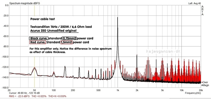

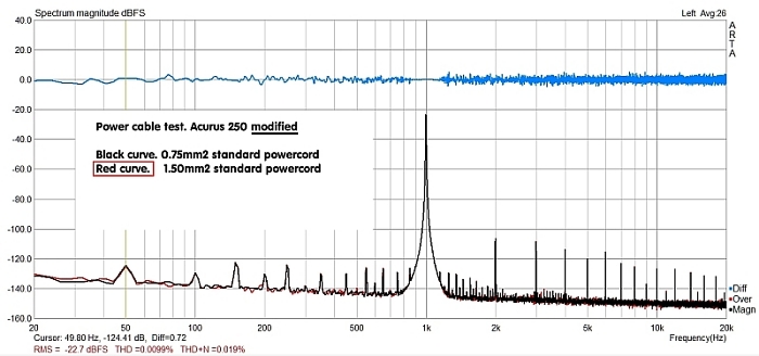

Når vi er i gang med det ”okulte” emne tilspilning - kabler i denne sammenhæng - gør man sig mange forestillinger. Jeg er overbevist om at vi alle har gjort opdagelser, vi har søgt forklaring på. Jeg har. Uden på nogen måde at have en forklaring på alt. Blandt mange besynderlige fænomener er jeg stødt på følgende i relation til strømkablers indflydelse på apparaternes egenskaber.
I fortæller at udskiftning af strømkabler ændrer anlæggets præstationer. Det tror jeg på. Men jeg har også et spinkelt bevis på jeres oplevelse. Jeg bygger selv forstærkere og er i den forbindelse meget opmærksom på apparaternes interne kabel- og stelføring.
I forbindelse med min assistance til måling af en fabriksbygget forstærker i sammenligning med en modificeret udgave af samme model, opdagede jeg tilfældigt, hvor stor forskel to forskellige strømkabler kan have på den samme forstærker. En forskel påvirket af måden den interne kabel- og stelføring er udført.
Læg mærke til at det tykke kabel øgede den umodificerede forstærkers støj- og forvrængningsniveau. Logikken. Man burde jo tænke at det tykke kabel var bedst. Altid. Sådan var det bare ikke i dette tilfælde. Den MODIFICEREDE forstærker derimod var total immun over for skiftet mellem de samme strømkabler.
Det viste indikerer en sammenhæng mellem tilslutningskabler og apparaternes interne kabelføring og konstruktion. Og med den sammenhæng er der en mulig forklaring på oplevelsen af strømkablernes – ja, alle kablers og apparaters – påvirkning af ”tilspilning” og sammenkobling. Spørgsmålet er om det strømkablet som ændrer sig eller samspillet mellem apparaterne?

Jeg viste den ville komme på banen
Den målte er fejlbehæftet, offer for en stelfejl der tydeligt høres ved et pop fra
diskanten i fast cyklus hvert 30.sek...
Til top Vis hcpowerinc's Profil Søg efter andre indlæg skrevet af hcpowerinc
hcpowerinc
Eget valg!
Bruger siden: 02 August 2005
Indlæg: 385
Sendt: 20 Oktober 2019 kl. 12:52 | IP-adresse registreret
Af samme grund ser jeg heller ikke folk selv går igang med at "opgradere"
deres stel uden at have 100% styr på hvad de foretager sig. Den originale var
min testenhed for stel.

Det er helt i orden at du bagatelliserer målingen. Det er dine forstærkere du stillede til rådighed for målingen. “Poppene” hvert
30 sekund er blot et supplerende eksempel på betydningen af det jeg skrev. Sårbarheden ved konstruktion i kombination med
tilslutningskabler. Du overværede selv målingen.

Kaj.: At vise målinger af et fejlbehæftet apparats virkemåde med strømkabler er useriøst i min verden, det kan man ikke bruge til noget
som helst

Jeg er fuldstændig enig med dig. Nu er det sådan at Kåre, som stillede forstærkerne til rådighed, indestod for at det
var en modificeret kontra en original Acurus forstærker der skulle måles. Jeg har ikke andet at forholde mig til.
Permanent!
Indlæg: 3449
Sendt: 20 Oktober 2019 kl. 13:44 | IP-adresse registreret
Peter ht-byg.
Fortsætter vi så ud af tesen om at målingen er forkert som konsekvens af en stelfejl, hvorfor er der så forskel mellem de to
kabler? Forskellen mellem brugen af forstærkerens medleverede originalkabel på 0,75mm2 kabel og et 1,5mm2 kabel skulle i så
fald have været ens. Det er forskellen på kabeltykkelsen, der er interessant.

Jeg har gjort i Acurus siden 2003, og fulgt nettet og den omtale der er
omkring deres produkter ALTID.
Jeg har til dato IKKE stødt på et forum hvor en Acurus-ejer der har købt
tykkere kabel (også lakrids) har sagt det lyder ringere. Hvad end man tror på
kabler eller ej.

Kaj.: Jeg kan ikke svare på dit spørgsmål og slet ikke hvorfor en fejlbehæftet forstærker reagere som den gør...
Jeg har bare selv konstateret, at på de fleste forstærkere bliver lyden bedre ved brug af større kvadrat powerkabel og derfor skal jeg selv
have indkøbt noget 6mm2, da det er meget bedre end det 2.5mm2 og 4mm2 jeg har nu.
Jeg har også konstateret at fordelen ved større kvadrat er størst på transistorbaserede forstærkere end på rørforstærkere, det skyldes
måske det pulserende strømtræk er størst på transistorbaserede forstærkere, hvor rørforstærkere har et mere jævnt strømtræk pga. høj

Det er ikke første gang, det nævnet med den fejlbehæftet forstærker der er
målt på, det er her jeg bliver lidt kras. Jeg har også til fulde oplyst at jeg
syntes vi eller du skulle finde flere forstærkere at prøve samme mod på,
INDEN dette blev publiceret som fakta. Alene for at stå stærkt.
Er målingen korrekt, er det da en sejer af format. Det kan endegyldigt bevises
at visse stel er modtagelig overfor et kabels egen induktion, og denne
funktion kan tages ud af ligningen ved en særdeles simpel tilgang.
