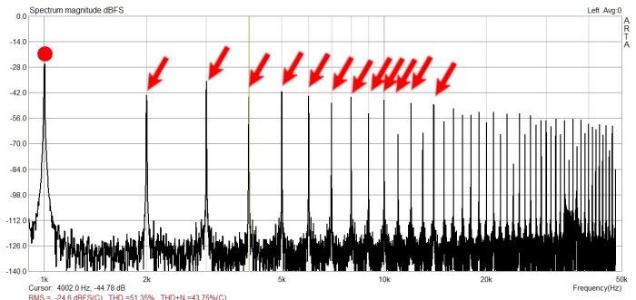

Risikoen for ødelæggelse af en diskanthøjttaler er proportional med alkoholpromillen. Høresansen sløves.
Og da der skal 3+3+3dB til at øret opfatter lyden dobbelt så kraftig, løber behovet for forstærkereffekt UDEN klipning stærkt.
3dB er lig med en effekt-FORDOBLING!
Så uanset forstærkerens effekt og andre kvaliteter er håndteringen af volumenkontrollen afgørende for resultatet.
Det der sker, når man kører på klippegrænsen, er at forstærkerens klipning af signalet tilfører et stort energiindhold i diskantområdet, som ikke er i
musikken man spiller. Forvrængning som kan være vanskeligt at høre i situationen. Derfor går det galt.
Nedenfor ses en spektrum analyse af et kraftigt klippet 1000 Hz signal. Læg mærke til energiindholdet markeret med røde pile hele vejen op i
frekvensområdet.
