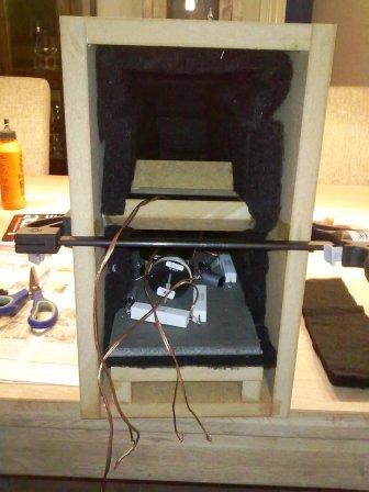

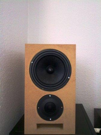

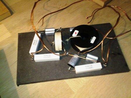

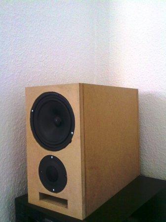

Hej Alle,
Hermed lidt billeder af mit første projekt indenfor højttalere. Finish er endnu ikke på plads, men det skal nok komme. Dæmpevat er naturligvis placeret bedre end det ene billede giver udtryk for.
Der skal spartles lidt ved enhederne for at rette de skønhedsfejl overfræseren selv lavede ( eller også var det mig der var et fjols )
Designet afspejler mit ønske om at lave fronten så lille som muligt, hvilket var lettest med en rektangulær basport som samtidig er supernem at beregne og afstemme.
Højttalerne vejer 14,6 kg stykket.
Jeg har haft lejlighed til at lave en A/B test op imod B&W CDM1SE og jeg kan konstatere at mine selvbyg lyder bedre end disse. Mine egne spiller lidt dybere i bassen men samtidig med bedre kontrol når der kommer volumen på. Jeg har pludselig også opdaget hvor fedt akustisk guitar kan lyde når man kan høre fingrene hen over gribebrættet samt når guitaristen laver en lille fejl og ikke for trykket hårdt nok på strengen så det klirrer lidt.
Forstærkeren er en gammel Sony ES med 2 x 150W i 8ohm. ( vejer ca. 20 kg. )
Jeg er meget tilfreds med konstruktionen som i mine ører lyder rigtig godt og jeg glæder mig til at teste dem mod svigerfars B&W 805 serie. Det skal blive sjovt at høre om de kan følge pænt med en 10 gange så dyr højttaler. Min svigerfar var ihvertfald overrasket da han hørte mine spille
Næste step er at bygge mine 2 12" aktive sub'er i slanke kabinetter med sidefiring og basport i front. På den måde får jeg løftet diskanten op i lyttehøjde. Jeg har ikke brug for sub til stereo, men den er nødvendig til hjemmebio, DTS, Dolby Digital osv...
Kommentarer er velkomne....

Jeg kan ikke umiddelbart se der er korrigeret for baffel step (BSC), det kan forklare at du oplever lyden lidt tynd ift. AR med 4½" bas

Har pm'et et forslag. Som altid er der flere veje man kan gå.
Her er det alle beskrevet
http://www.t-linespeakers.org/tech/bafflestep/intro-bds.html
Det er slet ikke sikkert du har brug for det, det ser ud til at dine højttalere står tæt på væg og det kompensere også.

Jeg tænkte på om du havde fået lavet det helt færdig endnu, Lobo?  Og om vi må se billeder?
Det ser utroligt lækkert og nemt ud. Kunne godt tænke mig at vide mere om blandt andet delefiltret, enhederne, porten (og hvordan du har målt op i forhold til kabinet og enhed), kabinettet - kort sagt det hele . Jeg kunne selv finde på at give mig i kast med noget lignende, og det du har lavet er for mig ret inspirerende.

En af de lavthængende frugter er kanterne, både top og sider på baffelen. De skal afrundes, og det gør du med et passende fræsehoved som kan købes billigt i Silvan eller Harald Nyborg.
Forskellen mellem skarpe og afrundede kanter er hørbar.
Derudover er der ingen vej uden om måleudstyret. Jeg taler af erfaring. Find en gut der kan hjælpe dig med målinger.
