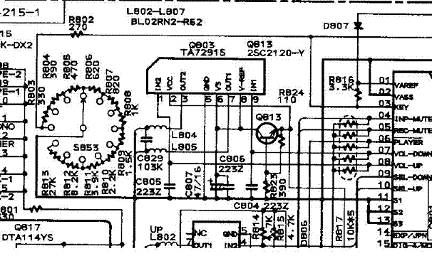

Input vælgeren er en slags attenuator som styre en "micro controller".

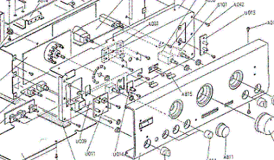

  1. De to sider afmonteres
  2. Top pladen afmonteres
  3. De to store omskift knapper og volumen knappen trækkes af.
  4. Fronten afmonteres (både skruer i toppen og bunden).
  5. Følgende møtrikker skrues af:  rec selector, cartridge og input selector
  6. Den næste frontplade afmonteres og trækkes meget forsigtig ud. Flere print plader en monteret på pladen og der går mange kabler fra print pladerne. Jeg blev nød til at klippe et bare strips for at kunne trække pladen langt nok ud (5-10 cm).
  7. Der sider tre skruer i print pladen med switchen. De skrues løs.
  8. Spray kontaktspray på switchen og drej den rundt, frem og tilbage.
  9. På print pladen med switchen sider der også en processor. Mellem ben 3 (A/D konveter) og 11 (stel) montere jeg en 10nF afkobling kondensator på den bagsiden af printet.
Ved ikke om kondensatoren er nødvendig. Men jeg valgte at montere den da jeg alligevel havde splittet forstærkeren af. Og skulle der komme støj tager den det.

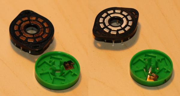

Så kom turen til forstærkeren. Jeg har haft den skildt ad før, så det gik relativt hurtigt. Jeg orkede ikke at tage alle kablerne fra, så arbejdet foregik på reolen frem for i værkstedet. Men efter 43 skruer og tre møtrikker nåede jeg ind til kontakten. Den var ikke angribelig udefra, så jeg loddede den ud og skilte den ad. Jeg gav kontakterne lidt vinduesrens på en vatpind, for at løsne skidtet, og sleb så kontaktfladerne med det eneste rigtige: et stykke papir. Det er passende fint og billigt. Jeg har ikke meget fidus til kontaktspray, jeg synes det skader mere end det gavner. Flere andre kontakter kunne sikkert godt tåle samme omgang, men jeg samlede kalorius, og den har opført sig eksemplarisk siden. Hvem ved, måske skifter den kanal igen om en måned, men jeg tvivler.
Her kommer et før/efter-billede af omskifteren:
Til top Vis NielsE's Profil Søg efter andre indlæg skrevet af NielsE

Skal vi ikke sige, at du har lavet så godt, at det holder de næste mange mange år. Det er jeg sikker på. Det sgu ellers en god forstærker.
NielsE
Bruger siden: 16 November 2010
Indlæg: 4
Sendt: 01 Januar 2011 kl. 20:24 | IP-adresse registreret
Jeg var også ret godt tilfreds, og der har da heller ikke været nogen uventede kanalrundfarter siden. Men så i går sad jeg og hørte noget opera, og bemærkede en forvrængning i højre kanal. Meget mystik -- jeg googlede efter om den indspilning var kendt for det problem, og jeg kiggede på kurveformen. Men der var intet i vejen med indspilningen. Da jeg prikkede til Source Direct omskifteren var det klart hvor hunden lå begravet. Øv altså, og jeg vidste endda godt at den kontakt knasede lidt.
Nå, men jeg kender jo efterhånden den forstærker så intimt som jeg er parat til at indrømme i et offentligt forum, så jeg kæmpede mig igen igennem de 43 skruer og møtrikker, fik printpladen lirket ud, udloddede en 40-benet omskrifter, renset den og samlet det hele igen. Det var en større operation end kanalvælgeren, men det gik trods alt forholdsvist hurtigt.
Jeg vil ikke anbefale svagtseende eller folk med rystende hænder at skille den kontakt ad.
