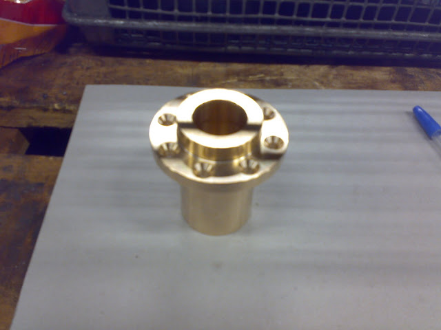

De sidste ca toogethalvt år har jeg gået og puslet med et projekt som jeg længe har drømt om. Jeg vil bygge en pladespiller... Tanken har hele tiden været at den skal være stor og tung. En pladetallerken med masser af inerti skal sikre en stabil gang, og en tung plint skal dæmpe vibrationer. Indtil videre skal det være en stiv konstruktion og uden flydende ophæng. Jeg satser på at den skal stå på nogle gummi fødder - om ikke andet så i hvert fald til at starte med. Projektet kommer nok til at tage noget tid endnu, men så har jeg også en chance for at få ideer undervejs.
Armen der skal på er en SME IV og pickup er en Ortofon Rhondo Bronze
Motor bliver en dc-motor. Hvilken er ikke bestemt endnu, men jeg har et par forskellige jeg vil prøve at starte med. Motoren kommer til at være standalone, og vil komme til at stå bagved plinten.
Plinten bliver opbygget som en sandwich-konstruktion. Nederst 10mm alu, midterst en ramme i massiv eg fyldt med mdf. Og øverst igen 10mm alu.
Lejet bliver et bronze leje med olie og kugle i bunden, og akselen er rustfri.
Tallerkenen er også rustfri og er ca 110mm i tykkelse. Vægt: 48,8kg.

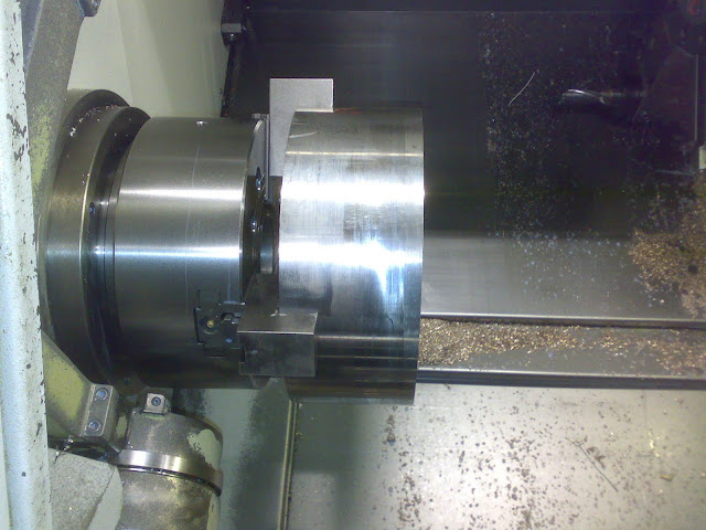

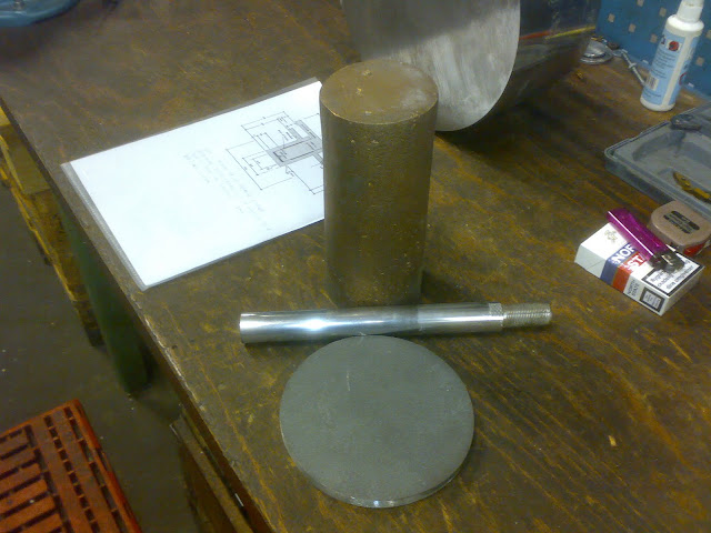

Materialer før behandling
Her ses materialer til lejet før de har været i drejebænken.
Lejebrønd opspændt i drejebænk og klar til behandling.
første behandling
Første behandling afsluttet.
Lejebrønd færdigbehandlet.
brønd og aksel
Lejebrønd og aksel.

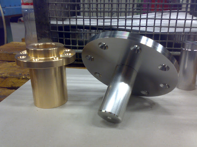

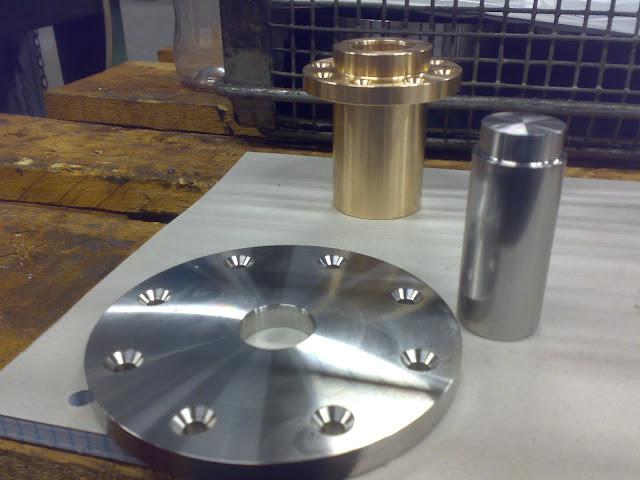

alle dele til leje
Her ses lejet og pladen til at samle lejet med tallerken.
tall. i bænk
Her er tallerkenen opspænt i drejebænken

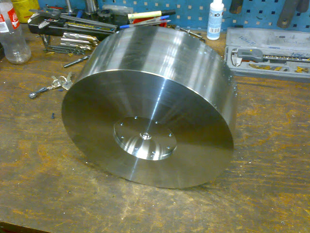

færdig tallerken_ bund
Færdig tallerken set fra bunden.

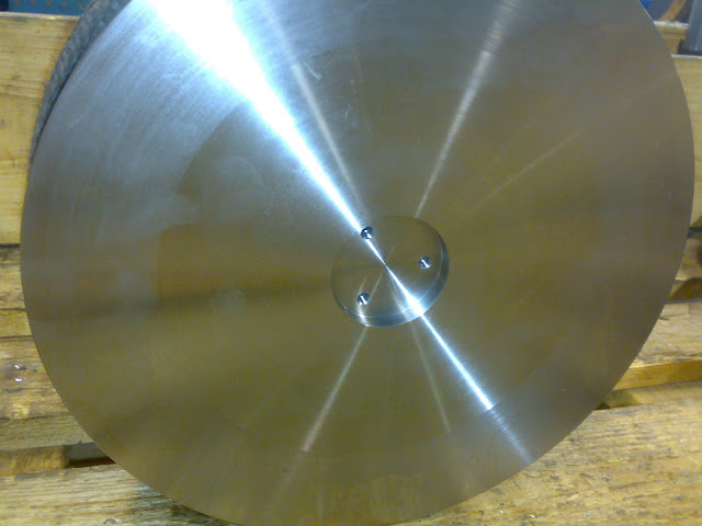

færdig tallerken_ top
Og fra topen..

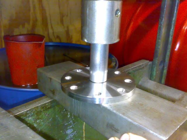

aksel presses
Aksel og monteringsplade presses sammen
færdigt leje
Færdigt leje. Her mangler der blot en kugle og noget olie.

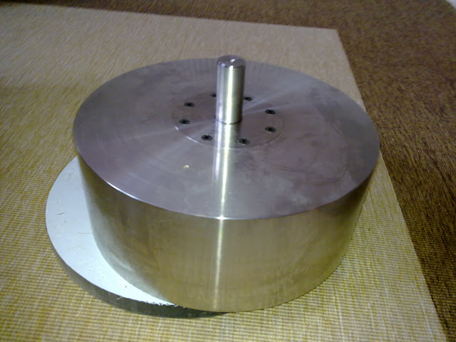

aksel og tallerken
Aksel og tallerken spændt sammen og klar til montering

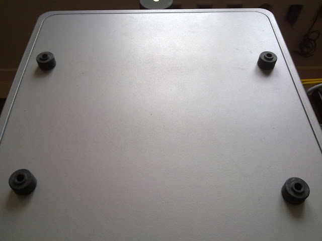

feets
4 gummifødder venter på at blive mast flade.....

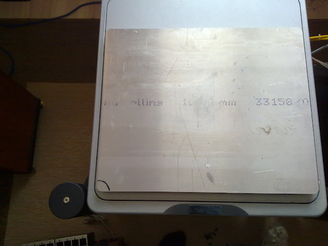

bund
Nederste aluplade. Pladerne er endnu ikke færdigbehandlet.
sandwich
Så er der sandwich..

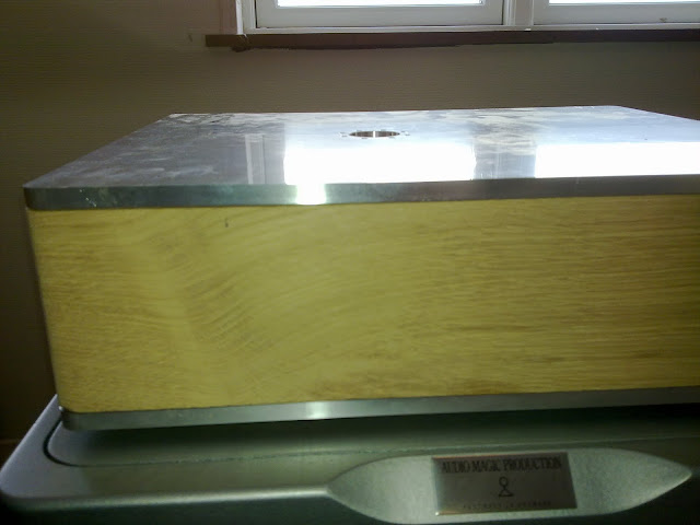

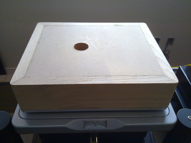

plint
komplet sanwich. Alu-træ-alu

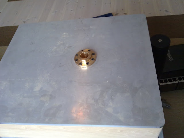

leje i plint
Så er lejet monteret i plinten.
tall i plint
Og tallerkenen monteret i lejet.

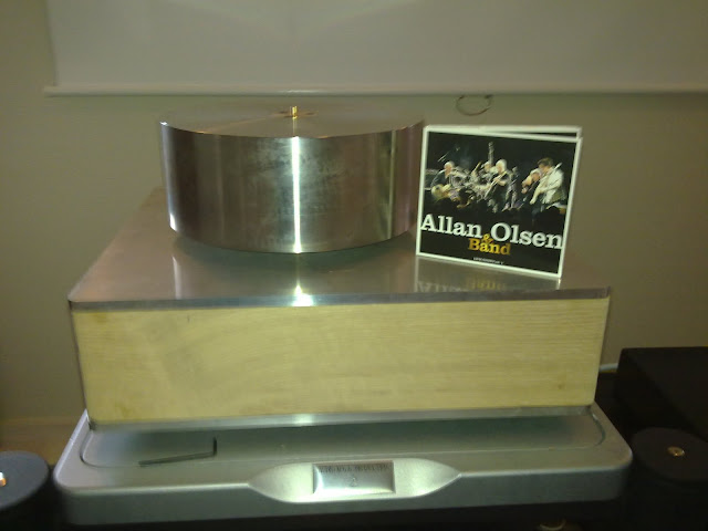

cd
Lige et billede med en cd for at kunne vise størrelsen.

Jeg er helt åndeløs! - Bare at tænke på inertien i den tallerken! - Og hvilke tolerancer der skal arbejdes med, for at få den stabil...
Har haft en tanke, Hvordan vil du smøre lejet? - Ville en smøregang drejet ind i akslen ikke have været en ide? - For at pumpe olie op i toppen af brønden. Eller fylder du lejet helt med olie?

For hulen da, det bliver noget djævelskab at skifte kugle i det leje, for den kommer nok ikke til at holde så længe. Det ville nok ikke være verdens dårligste idé at implementere et magnetsystem a'la' det der er i Verdier's pladespillere (som nedbringer belastningen på lejet til omkring 1 kilo).

Tror desuden at jeg ville invertere lejet, således at omdrejningspunktet ligger lige over "center of mass", hvorved tallerkenen balancerer bedre (når den hviler på en kugle i bunden, vil der altid være en ubalance der uundgåeligt vil slide på lejevæggene (friktion og støj til følge)).
Altså fræse ud i tallerkenen således at bronzelejet sidder i denne, og den rustfrie aksel monteres i plinten. Monter en lille oliebrønd på akselpladen i form af en ring der er lidt større end den ydre diameter på bronzelejet, og som lejet kan trække olie op fra til smøring (der er allerede en der har foreslået en spiralgang fræset i akslen som oliepumpe (flytter olie op til toppen af lejet når tallerkenen roterer)).

Lejet er fyldt helt med olie, så yderligere smøring burde være overflødigt. Har godt tænkt tanken med en "pumpe-funktion", men min gyrodec var opbygget på samme måde, og fungerede upåklageligt.
Mht til magneter til aflastning af leje, har jeg vurderet at det vil være lidt for kompliceret at lave. Det kan være at jeg ændrer mening med tiden. Det er under alle omstændigheder en rigtig god ide.

Hej Brian,
RESPEKT!  Flot konstruktion - hvor tung er den pladetallerken? 30 kg?
Det er mit "Monster" der er link til længere oppe, men kan selv kun tage æren for plint, maling, armbaser m.v. Metalarbejdet står "vennerne" for. Seneste tiltag er et 10 kg. svinghjul der kører med ca. 300 omdrejninger/min. Det får den 20 kg pladetallerken til at tro den vejer 60. Alle lejer er med magneter og det virker 100%
Er spændt på at se fortsættelsen.
Mht. til DC motor uden regulering, så har jeg prøvet det (Gammel motor fra en båndoptager). Problemet kommer ved ændringer i belastningen. På trods (eller måske på grund af) inertien i den tunge pladetallerken kan motoren ikke korrigere, så du vil få meget langsomme hastighedsvariationer. Scheu laver en lille DC motor med regulering. Den var ikke helt kraftig nok til at trække min, men måske det går bedre med din pladetallerken.

Den scheu motor du nævner, hvordan reguler den? Har den en encoder så den kan se hastigheden eller hvordan fungerer det??

Næsten 50 kg på een kugle - det er noget af et vovestykke. Verdier himself valgte på den store pladespiller han laver (60 kg pladetallerken) et olietryksleje, netop fordi han mente en kugle ikke ville holde. Men det må jo komme an på en prøve.
Den lille Scheu motor var tidligere en østeuropisk version. Ved ikke hvordan de klarer det i dag. Min den "gamle" har en intern elektronik der måler på hvor meget strøm motoren trækker (og dermed belastningen) hvorefter der korrigeres. Altså en slags modkobling. Med en let tallerken går det helt fint, men problemet er at det er motoren der føles på og ikke pladetallerkenen.
Jeg oplevede at motoren korrigerede og førte mere energi til pladetallerkenen. Grundet den store inerti reagerede den først senere. Motoren overreagerer så og når pladetallerkenen først kører for hurtigt har motoren ikke en jordisk chance for at bremse den. Langsom sænkes hastigheden og det hele starter forfra. I princippet skal man have en meget langsom fungerede hastighedskorrektion - det ville nok virke bedre.

Helt enig. Anlægsfladen er jo mikroskopisk (indtil kuglen er slidt flad), så det er vanvittigt mange kilo pr. kvadratcm.
Den ringmagnet du har anvendt, er det fra en skrottet højttaler, eller er den fundet andetsteds? Hvor mange magneter har du på undersiden af din tallerken, og er det realiseret ligesom på dit svinghjul?
Som jeg ser det, burde det være muligt for trådstarter at ændre til inverteret leje med magnetisk assistance, specielt med de håndværksmæssige talenter han tilsyneladende har. Det burde garantere mange års problemfri operation.

En ændring af lejet til inverteret er bestemt ikke noget man sådan bare lige "gør" når først det hele er lavet. Desuden kræver det sammen med magneterne en mulighed for justering af lejehøjden. Men der skal nok eksperimenteres med kugler - hvad med en keramisk type?
Med så mange kilo, tror jeg ikke der er nogle materialer der kan holde i ret lang tid.
Nu vil jeg ikke negligere opgaven, men som jeg ser det, er det muligt at fræse et hul i tallerkenen der hvor lejeakselpladen er skruet i, hvor bronzelejet kan sidde i, og samtidigt fræse en rille til de frastødende magneter.
Lejeakslen monteres på plinten, så den kan højdejusteres (så magnetgabet giver en frastødende virkning som ligger umiddelbart under tallerkenens vægt). Det sværeste er nok at etablere en stabil (noget som kobler optimalt til plinten) højdejustering, med mindre man kan bestemme det gab som giver en tilstrækkelig frastødning (så der ligger et kilo's tryk på kuglen), og så fremstille en skive i samme diameter som den plade lejeakslen er presset i.
Samtidigt skal man nok fræse en spiral rille i akslen, som vil trække olie op i lejet i takt med at tallerkenen roterer (og her kræves der en lille oliebrønd på lejemonteringspladen).
Tror det er vigtigt at bevare ringmagneten, for at undgå variationer i frastødningen.
