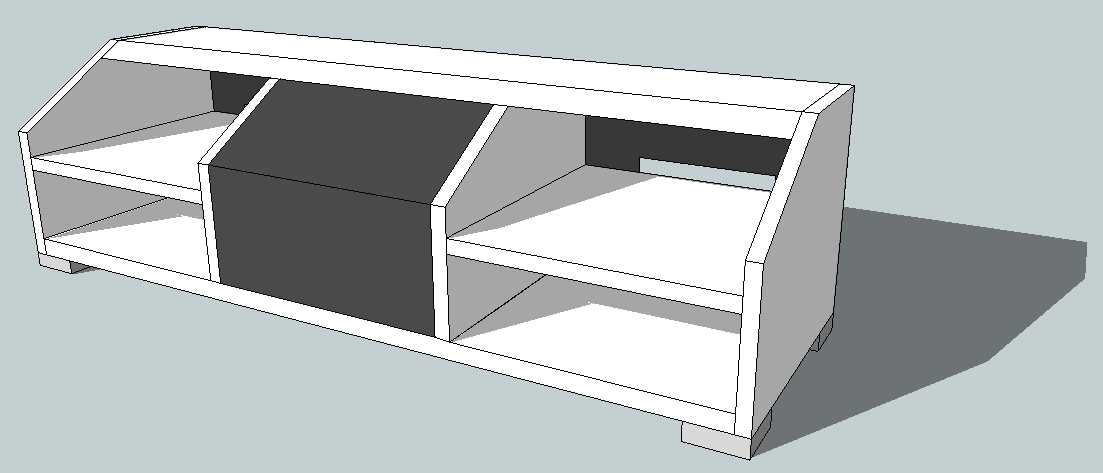

Hej DIY-tosser
Har lige siddet og drømt om at skifte mine Ikea møbler ud og lave et rigtigt "Integrated Center Surround Furniture".
Jeg fundet ud af at det er ret nemt (med nogen øvelse) i Google Sketchup.

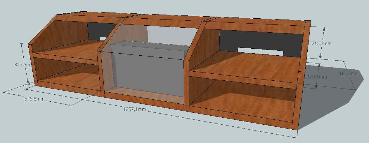

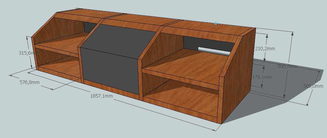

Så her er mit bud på et møbel, der integrerer min JBL LC2 centerHT i møblet, da den er ret stor og har mærkelige mål, så er der ikke noget off-the-shelf-møbel, der passer til den.
Meningen er at AMP og Pladespiller skal stå i de øverste huller og cd, blu-ray og diverse grej sættes i de nederst huller, evt. med nogle nedklappelige låger med noget HT-frontstof for (pga. IR)
MED FRONTSTOF FOR CENTER
UDEN FRONTSTOF FOR CENTER
Giv jeres B7, jeres 2-cents, jeres ærlige mening, var det noget??????
Det er sgu ikke sikkert det lige er den her der bliver til noget, men er meget nemt og sjovt at lege i Sketch-Up

rigtig fin

Ikke for at lyde som en X-factor dommer men det der er ikke pænt.
Hele idéen med at det er skråt er ikke pænt og gør helheds indtrykket tungt i bunden.
Der mangler luft.
Men sejt det der program du har brugt, det ser prof ud.
God weekend

Altid godt at se noget fornuftigt brug af Google Sketchup, det er et genialt program  Møblet ser iøvrigt også godt ud

Hej dch.
Ligner et kanont projekt.
Hvorvidt det ser godt ud eller ej, er jo helt op til den enkelte.
Personligt kan jeg godt li' opbygningen og de muligheder det giver til placering af udstyret. Men ville nok vælge at åbne det mere op i f.eks. siderne. I min stue ville jeg under alle omstændigheder vælge noget lysere. Mit eget DIY møbel af lavet i massivt bøg
Én ting mener jeg du skal være opmærksom på.
Centerhøjttaleren bør efter min mening kommer helt ud til forkanten af møblet, så du ikke har træsider der "indkapsler" højttaleren. Det kan gå ud over spredningen af lyden. Men så vil du også have masser af plads bag centeren, til div. strømforsyninger og andre "grimme ting".

Jeg synes det ser godt ud, men ville nok lave lidt om så toppladen var ud i et. Tror det er både pænere og mere
praktisk.

Enig, jeg ville bygge den så langt ud som muligt, og vinkle den op mod sweetspot..
tak for din mening :-)
og mere
praktisk.
Helt klart, det var vidst bare nemmere at tegne den sådan :-)

Jamen efter jeres råd og B7, har jeg nu givet dyret ben at stå på (luft)
og så er top og bundplade ud i et.....
Det er ligefør den ryger til masseproduktion i Kina og så kan jeg sælge den til et bolighus som designer HIFI furniture ;-)
Og så også lige en hvid model :-)
