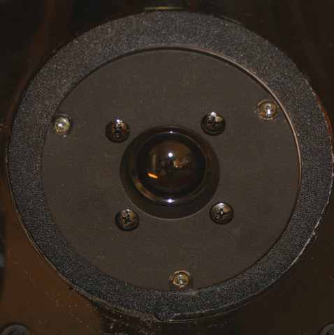

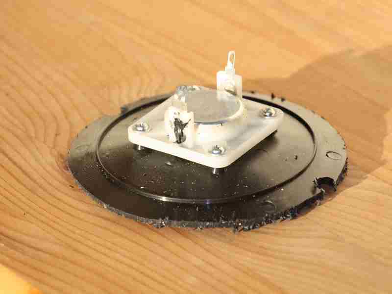

Hej. Fik anskaffwt mif et par jamo s606 højtalere. prisen er ikke til, at diskutere, men alene vægten på 50kg netto, var nok til, at jeg købte dem. lad det være sagt med det samme, det er billige højtaler, men spiller egentlig ganske hæderligt som de er. dog var min iritation diskanten, eller mangel på samme. bas dyb og stram - mellemtone ganske fin, men mangler overbygning fra diskant. . Nuvel, efter moden overvejelser , begyndte jeg at studere de tekniske data og fandt diskant enheden den er født.En simpel 5 kr`s diskant, der ønsker mig tilbage , af hvad man kan kalde en diskant.
fronten blev nu afmonteret ( ganske nemt ) og vupti stod man med plast baflen i hånden og ganske rigtigt, diskant var monteret på plast baflen. Billerderne taler deres sprog. jeg havde heldigt nok , et par diskanter fra andre projekter liggende , impedans osv , passede som fod i hose, dog skulle hullet med plasticfidusen væk. frem med stiksaven og vupti , var den væk. Den nye diskant blev nu monteret. Jeg ville egentlig have plast baflen på, så måtte stiksaven atter igang, med chance for, at flække plastiken, men så galt gik det ikke, det blev til 2 runde huller, som skal justeres med sandpapir, men små tings afdeling. Nu var de køreklar. Sikke en oplevelse, nu fik højtalerne et helt andet sprog, og kunne nu levere det jeg havde samlet, for paradoksalt er resten af enhederne i højtalerne af ganske god kvalitet, bare ikke diskanten. udgift 1100 kr ialt + 1 times arbejde. = større lydbillede - 3d så det basker, præcision , i selv de små detaljer.
