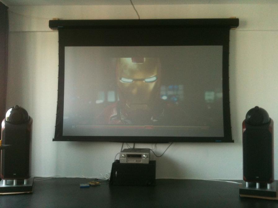

Står med et færdigt setup som spiller fantastisk og skal nu videre til rummet som laver problemer.
Fakta:
Højtaler: B&W800D - Står på hjul og filtmåtte. Står en halv meter fra sidevægge og en meter fra bagvæggen
Forstærker - Classé CA401 + Parasound C1 pre. kilde: Sonos

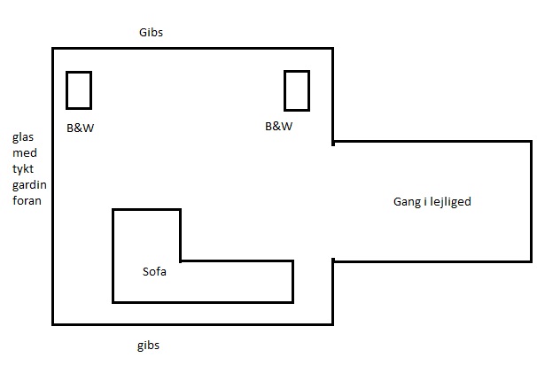

RUMMET:
længde: 5 meter
bredde: 5,6 meter
højde: ca. 3,8 meter
Front + bagvæg er gibs væg til nabo med ca 50 cm luft+isolering bagved.
gulv er epoxy (som i fabrikshaller og værksteder)
Udfordringer:
Jeg har (med iphone og øre) målt følgende: normal niveau ca. 45DB ved måling
40 HZ: peak som er på ca. 49 db
50 HZ: dyk som er på ca. 43 db (ikke noget slemt)
70 HZ: Kæmpe peak som er på 54-55 db
Muligheder:
Højtalerne kan flyttet tættere på sidevæg men ikke længere væk
Højtalere kan flyttet frem og tilbage fra bagvæg
flytbare basstraps kan sættes i hjørner
Alle andre ideer er velkomne!
Begrænsninger:
Jeg kan justere bass og diskant i DB og justere hvor boost eller fald kan starte. (virker gennemtængt i manualen og ikke en billig bas/diskant justering). dvs. Kan jeg fjerne peaks kan jeg løfte og sænke hele bas-niveuet ind bagefter digitalt.
Ingen yderligere digital EQ
Loft kan jeg ikke gøre noget ved (vil ødelægge hele designet i lejigheden)

Hej  Sucky.
Jeg har et rimeligt kvalificeret svar til dine problemer. Du oplever stående bølger, som bliver reflekteret fra hjørnerne i dit rum, hvor væg og loft mødes. Hvor ved jeg det fra?  Fordi jeg har selv oplevet problemerne.
Det Du gør, i alle 4 hjørner hvor loft/væg mødes, der bryder du samlinger med absorbenter. Da dine vægge er hvide, vil det være mest diskret at lave rammerne hvide med hvidt stof. Jeg har lavet en guide af super nemme absorbenter hvis du er interesseret i dem. De dæmper fra 500 hz og op, så vidt jeg husker. Nu vil du Så sikkert sige det ikke her du har et problem, men jo det har du, det er dog sværer at hører når du har en bass der ikke er liniær.
Om du kan li det eller ej, så er løsningen på dit problem Diffusion. Der skal placeres bagved begge din fronter. Har Du mulighed, så gerne i første refelktion på sidevæggen, det vil give godt, da du har en kort afstand dertil. Bagvæggen diffuseres også, her skal du gerne diffusere rimelig dybt. Alternativ, i hjørnerne fra gulvet op ca 1 m op i højden bag din højttalere, placere du nogle store hjørne diffusere.
JA  diffusere. Ikke absorbere, vi skal ikek kvæle energien i dit rum. Det skal være let flydende med en efterklangstid der er forholdvis lav.
Har Du nogle spørgsmål så sig til. jeg skal selv snart i gang med at diffusere størstedelen af min stue. Jeg kan ikke li stående bølger eller et dødt rum. :-)

Dit problem skyldes nok også, at dit rum hvor ht står, er helt kvadratisk set ud fra din tegning. Det er ikke godt. Og så har du nogle vinkler i stuen + den smallere gang i den ene side. Prøv at rykke dine B&W'ere ud fra hjørner/vinkler og se om det ikke giver lidt at arbejde videre med.

Alene hjemme så nu kommer målingerne:)
Som i kan se på målingerne er problemet helt klart sofaen står for tæt på væggen. Vil næsten mene at jeg faktisk har en fordel af, at stille højtaleren op af bagvæggen i forhold til mållingen?
Hvis vi antager at konen ALDRIG går med til at flytte sofaen:
Kan man fjerne peaks ved 40 hz og 70 hz uden at sænke hele niveauet?
Mit rum er næsten kvadratisk men højtalerne er en meter fra bagvæg. Venstre er 1,5 meter fra sidevæg og højre er kun 0,5 meter fra sidevæg
