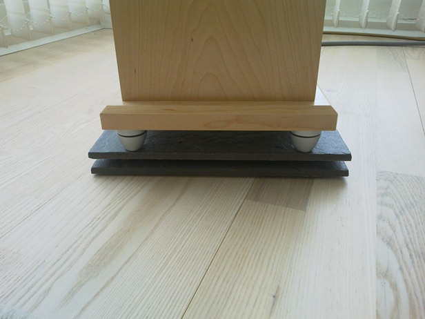

Jeg bruger denne løsning. Hjemmelavet plader og spikes. Det at spikessene er udenfor højtaleren, gør at den står meget stabilt. Inspirationen har jeg fra Audio Magic.
Forfra
Jan Post
Bruger siden: 21 Juni 2004
Indlæg: 344
Sendt: 23 Marts 2012 kl. 16:37 | IP-adresse registreret
Beklager at billederne er lidt forvrænget, men man kan da se hvad jeg mener.
