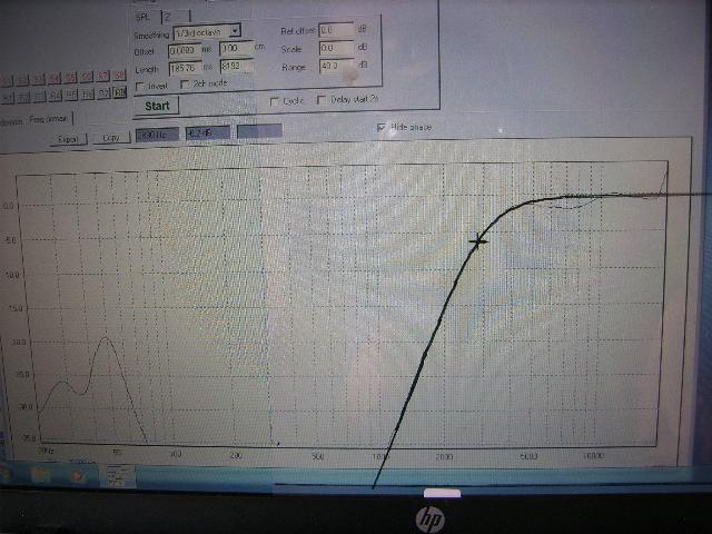

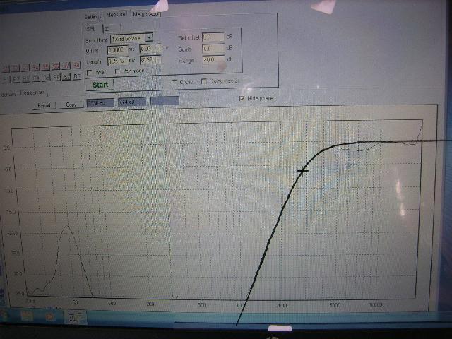

Da Steen ikke har konto på siden har jeg lovet at vise følgende:
Jeg vil gerne dokumentere, at modstandens placering ikke har indvirkning på delefrekvensen.
test opstillingen: modstand 3,3 ohm kondensator 1,5 uf. diskant 4 ohm
delefrekvens 2830 hz.24db. akustisk. elektrisk 13779 hz elektrisk
den akustiske afskæring er meget lav pga. waveguide.
Første bille er med modstand før kondensator,
andet billede er med modstand efter kondensator .
MVH Steen Thorhauge

Hej Gemik,
Tak!
Og tak fordi du også viser at man ikke kan udlede delefrekvens eller den akustiske filter orden alene ved at kigge på det elektriske filter.
morse

Flemming Skov, et spice-program viser ikke andet end det, det er programmeret til at gøre = ikke et troværdigt svar. Jeg tror, jeg kan svare for både Sub100 og mig selv ved at sige: Stiller I en målemikrofon op, og måler et frekvenssweep på en tweeter i de 2 tegnede opstillinger, og -3dB-punktet ligger samme sted, så gi´r vi os , desværre sker det aldrig

For det første ændre det ikke noget om du erstatter enheden med en modstand som du regner i øjeblikket, for du angiver kun en værdi på 8 ohm. Du
oplyser ikke nogen imaginær del som kan gøre din angivelse til en kompleks værdi. Så på den måde du regner er det lige meget om det er en fast
modstand eller en enhed.
For det andet efterlyser du et program som kan regne med enheder. Det fik du allerede vist af Gemik, som vist viser kurver fra lspcad med data fra en
rigtig højttaler med waveguide. Og oven i købet viser at et filter med en enkelt kondensator giver en akustisk afrulning på 24dB/oktav.
